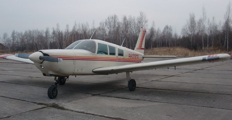

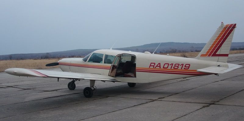

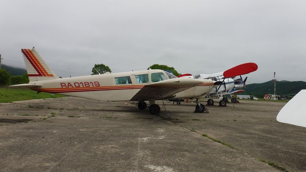

Продам самолет Piper PA-32-260 Cherokee Six
Год выпуска 1966, серийный номер 32-518
Наработка общая (ТТ) 4378 часов
Двигатель Lycoming O-540E4B5 мощность 260л.с., карбюраторный, наработка после капремонта (TSMOH) 1835 часов.
Винт изменяемого шага (constant speed prop), наработка после капремонта(TSPOH) 780 часов
Регистрация ЕЭВС. СЛГ на заключительном этапе, будет подписан при продаже.
Приобретён в США в 2013г. Базируется в г.Хабаровск.
Полный комплект документов (американские и российские), включая все логбуки с начала эксплуатации.
Стоимость 5500т.р. В цену входит доставка (перелёт) в любую точку РФ.

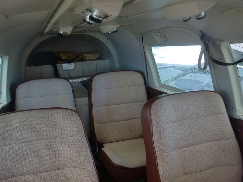

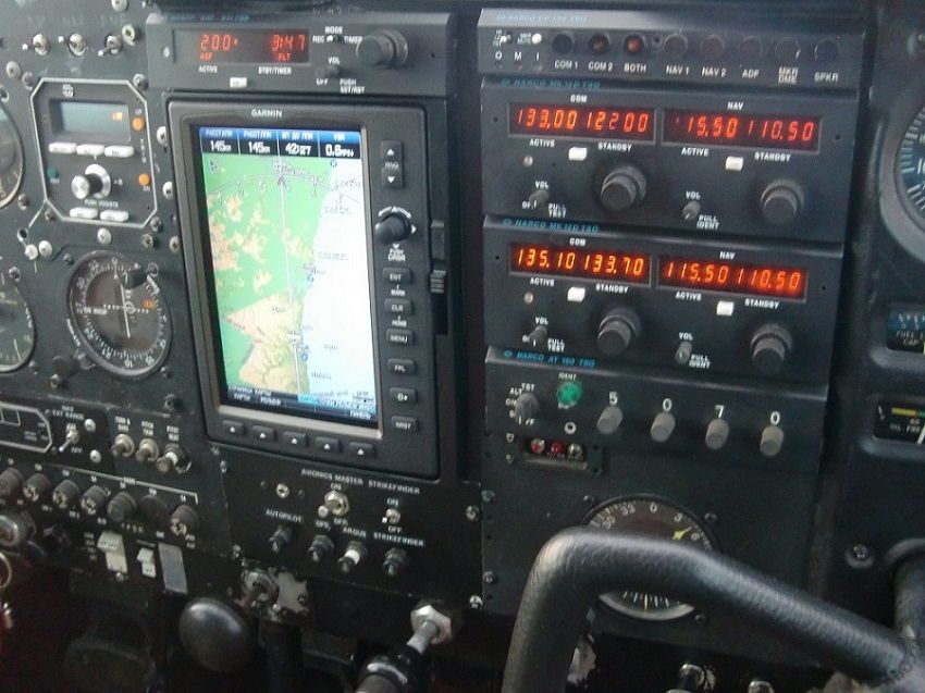

Лайнер, однако. 🙂 Фото кабины можно?
Реально шестиместный самолет. Ну или 4/5-ти + гора багажа. Фото кабины сделаю на днях -  в панель встроили 695-й Гармин, а старые картинки без него.
Мой отчет о модели: http://saon.ru/forum/viewtopic.php?f=84&t=8778, написан честно и довольно давно.

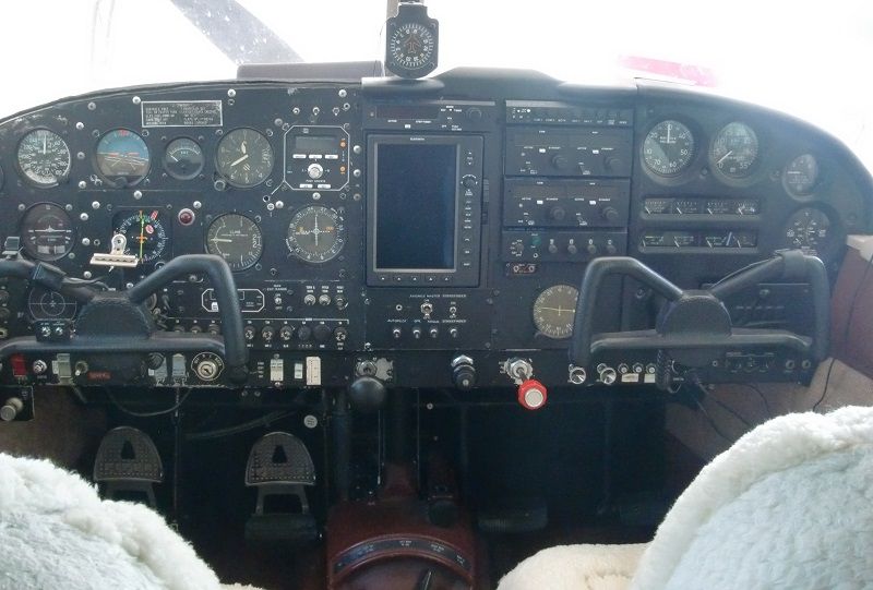

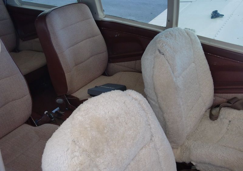

Фото приборной доски и салона. На левой стороне пока не стоит фальшпанель.

Список БРЭО:
- Абонентский щиток (audio panel) Narco CP136
- 2 радиостанции (Nav/Com) Narco MK12D
- GPS Garmin 695 встроенная в панель AirGizmos.
- АРК Narco ADF841
- ПНП (HSI) + индикатор ILS/VOR/DME
- Ответчик (режим С) Narco AT150
- Автопилот S-Tec 50
- Грозоотметчик (Strikefinder) Insight
- ЖК хронометр Davtron.
- Аварийный радиомаяк 406 kHz.
- Вертикальный магнитный компас
Приборы контроля двигателя:
- Стандартные - тахометр, наддув (manifold pressure), давление и температура масла, давление топлива, амперметр.
- Дополнительные - температура головок цилиндров (CHT), температура выхлопных газов (EGT), температура воздуха в карбюраторе.
Дополнительное оборудование:
- Зализы крыло-фюзеляж (Speed mod), закрылков и элеронов (Gap seals) Knots2U
- Регулируемые широкие солнцезащитные козырьки Rosen.
- Розетка внешнего питания 12в с проводами (крокодилы).
- Стробы сверху и снизу.
- 2 рулежные фары.
- Ксеноновая посадочная фара.
- Электротриммер РВ.
- Обогрев ПВД.
- Интерком на 6 мест .
- Резервное вакуумное питание гироскопических приборов.
- Стояночные шторки на окнах (на липучках).
- Штурвалы обшиты кожей.
- Разъем для музыки.

На сАмом деле его надо позиционировать как весьма подходящий для парашютных прыжков.
Сиденья и дверь - на стоянку, расположение дверного проЁма для выхода парашютистов - практически идеальное.
Да, в РЛЭ есть раздел про выброску парашютёров.  Задняя дверь при этом снимается. Сиденья тоже снимаются очень легко.  Можно загрузить до шести человек. Фото здесь: http://saon.ru/forum/viewtopic.php?f=84&t=8778&start=30
А вообще это очень универсальный самолет.
Стабилизатор не помешает ?! :~~)
Плохому танцору /далее по тексту/.
Есс-но использовать данный тип для выброски перворазников - это нонсенс. А опытные парашютисты - будут выходить не "на поток" а вниз, без всяких проблем.
