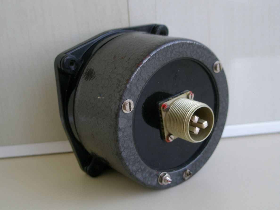

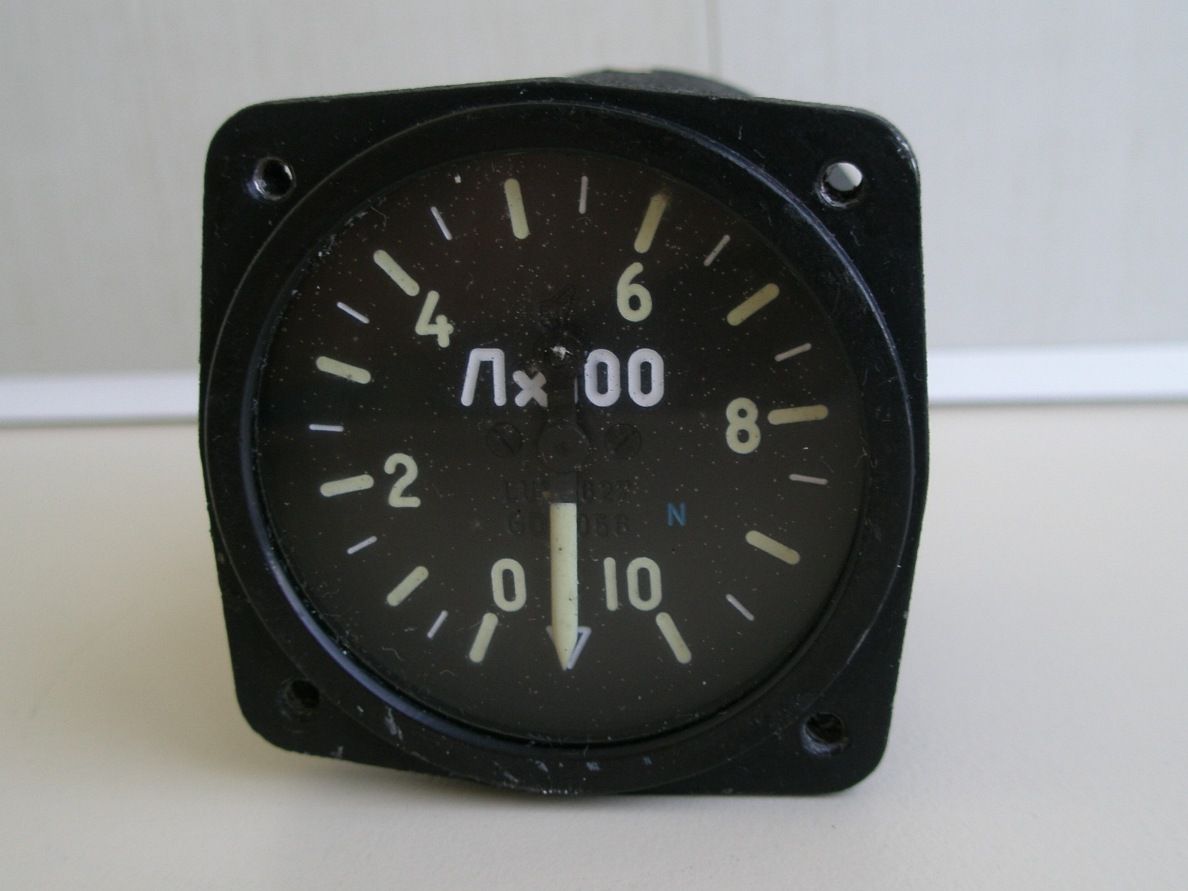

LUN 1627
    70,5 КБ · Просмотры: 41
    61,7 КБ · Просмотры: 41

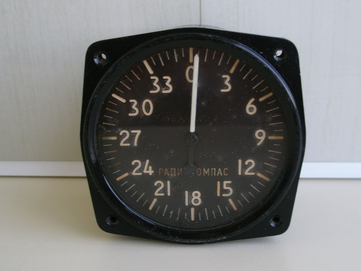

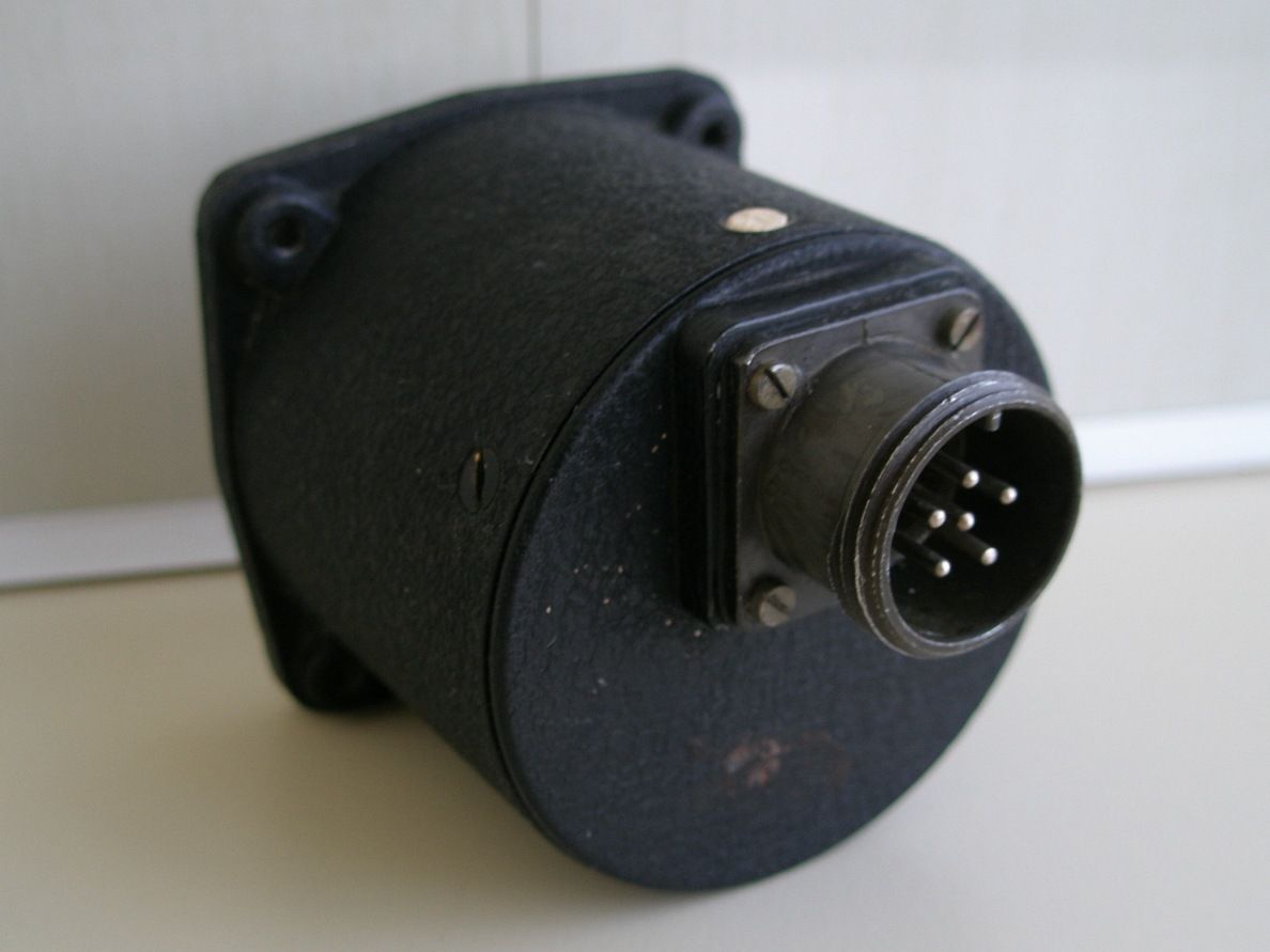

LUN 3615.07-8
    77,9 КБ · Просмотры: 42
    65,6 КБ · Просмотры: 40

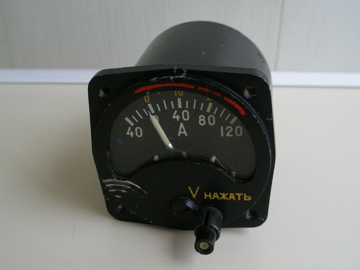

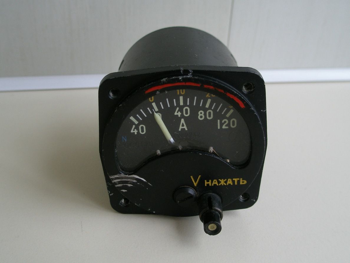

LUN 2742
    64,2 КБ · Просмотры: 36
    63,8 КБ · Просмотры: 38
Немного не в тему. Но может быть кто-то поможет со схемой включения индикатора уровня топлива LUN 1627? Не могу разобраться.
Сорри за оффтоп
Есть схема подключения 1627, от руки нарисована, найду, выложу.
Подключение просто- №1 датчика соединен с №1 указателя, №2 с  №2, №4 с №4, №5 с №5,  на №3 датчика подать +24 вольта, на №3 указателя подать -24 вольта. Все.
