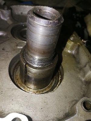

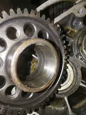

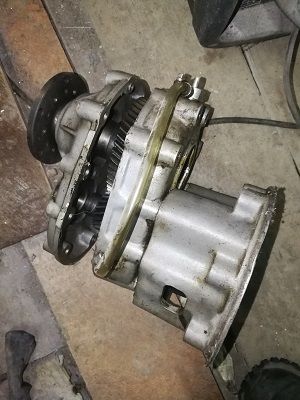

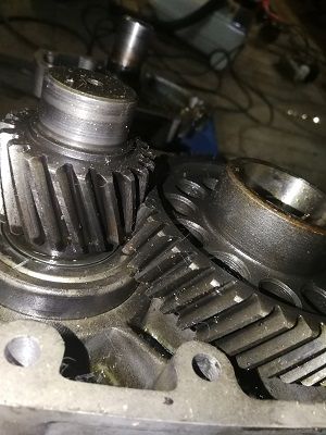

Продам редуктор А.Чернова, провернуло ведомую шестерню на валу(конусная посадка), ведущая шестерня 20 зубъев, ведомая 47, межцентровое 82мм. Местонахождение Нижний Новгород, тел.892О2549262. Цена 18 тысяч рублей.

Если трещин нет, то токарный станок, абразив и пара часов работы. Потом нагреть и посадить снова на вал.
Трещин нигде нет. Консультировался с производителем, 250 долларов стоят две шестерни с валами, получается практически новый редуктор. Я не хочу восстанавливать, так как есть другой.

согласен,а вот ответную деталь с конусом (фото)надо бы добавить, а вообще то эти редукторы частенько страдают этой болезнью, но они восстанавливаются
Немножко не так:
Продажа по отдельности (частичная гарантия)
Переходная плита -- 90$
Редуктор -- 700$ (гарантия 3 года)
Корпус редуктора 250$ (без гарантии)
Комплект шестерён (с валом и хвостовиком) -- 350$ (без гарантии)
Муфта -- 40$
