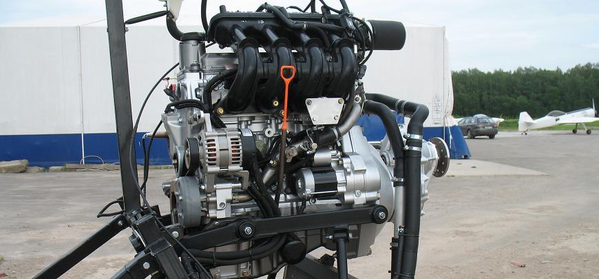

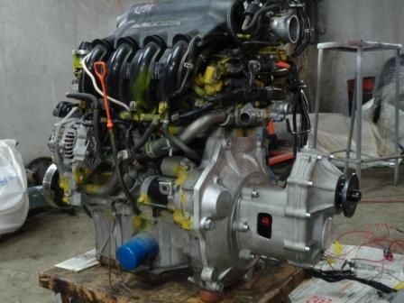

Продам С.У. Хонда л 15а Втэк вес 102кг редуктор Чернова 2.35
Укомплектую Радиатор,тахометр, температура Цена 150 т.р.
т.89892735545

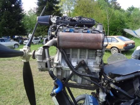

Укомплектую. Панель управления двигателя, глушитель, винт толкающий для аэроглисера  илилодки

какая мощность двигателя и какую тягу выдает с винтом
Да! Вот двиг . который я отправил в Астрахань стоит на лодке. Рыбоки нет Рыбочищиииии! Привет Вам,спасибо за фотку!
Мощность 115-120 л.с. Тяга зависит от редуктора и винта которые будут стоять на нем. Если редукция 2.35 то винт нужен 1750 мм
редукция 2.5 винт 1850 и т.д.

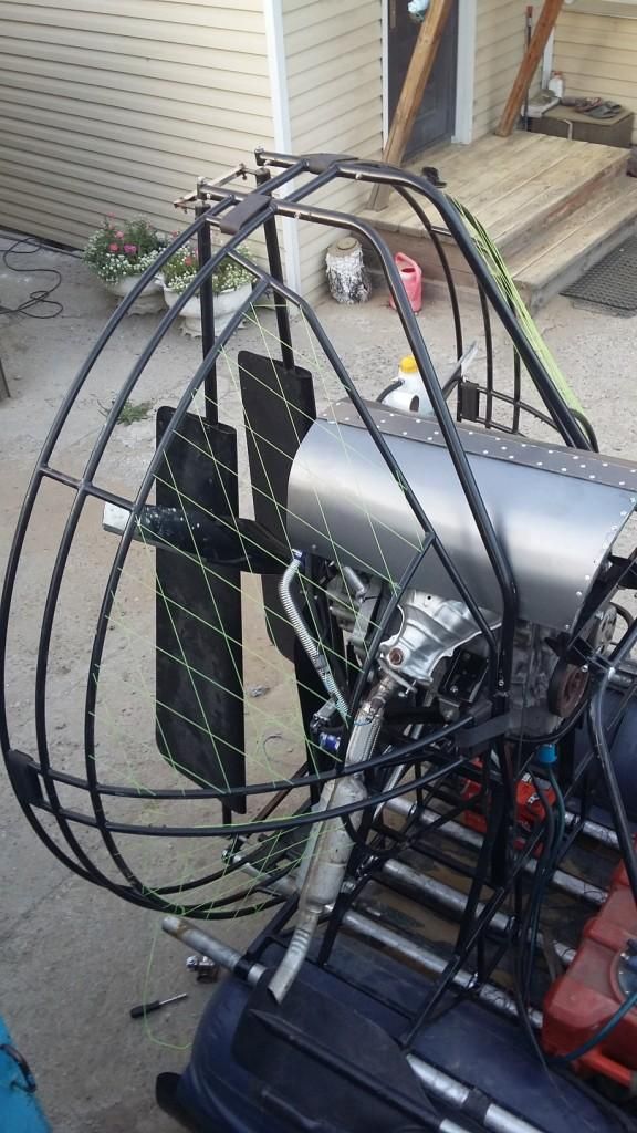

Адекватная цена. Я свою установку собирал . Двс хонда л 1.5 со стартером , маховиком 25 т.р . Од оптация и компьютер с проводами  20 т.р .Редуктор Кулаги 60 с доставкой . Приборы , фильтра , масла 25 т.р. Результат 130 т.р и куча времени и беготни. Тяга после Сузуки G-10 впечатлила . С Луганским винтом 1720 мм 320 кг. С казанским 1700 мм 310 кг. Скорость на аэролодке  при загрузке 450 кг ( пять человек ) 59 км.час по GPS/

Какие обороты и передаточное редуктора у Вас?
Sprt60AN сказал(а):

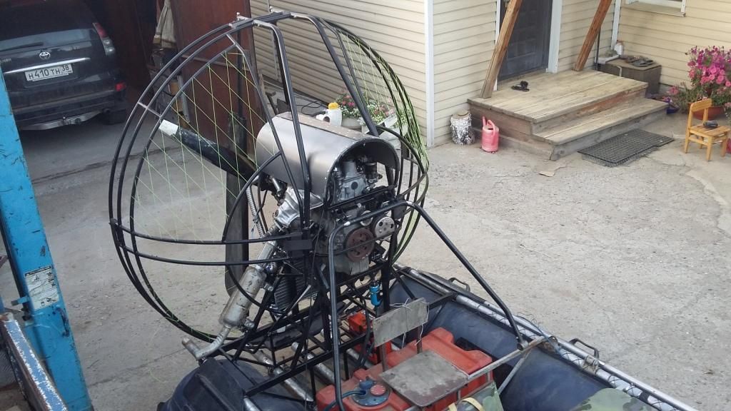

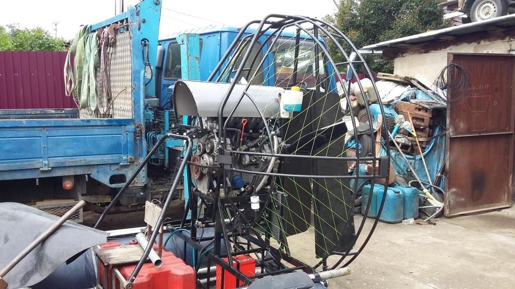

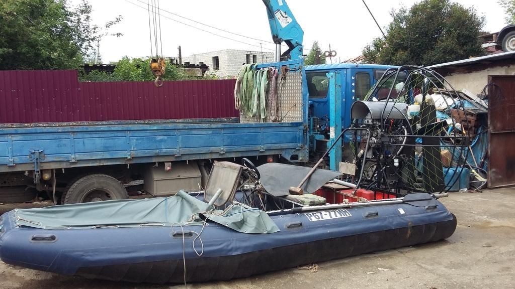

Мы вот так приспособили двигатель к лодке...
на вид угол на винте за придельный не соответствует редукции
Винт Луганский, угол по штатной линейке  минус 3 градуса. При упертом носе в стену обороты максимальные  двигателя- 5200. Тягу пока померять нечем. Ходовые испытания покажут...
