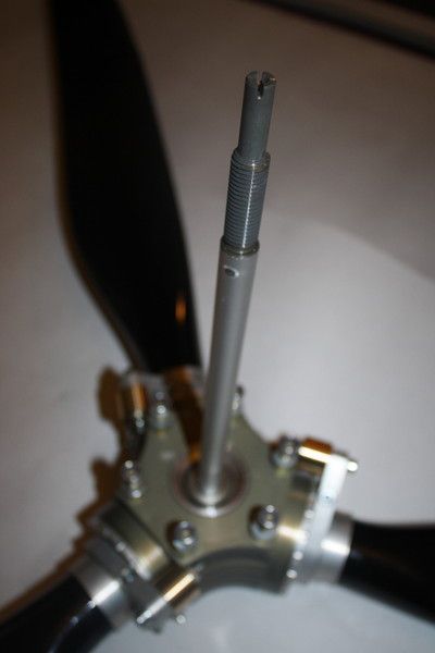

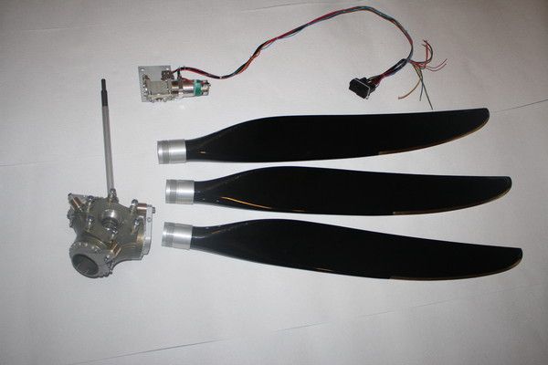

3-лопастные ВИШ диаметром
тип.вв к.л н.в д.вв л.с
283 3 правое 1800 50...130
183 3 левое 1800 50...130
для установки на двигатели Rotax 912 – 914,
и двигатели имеющие полый вал редуктора(Черновские).

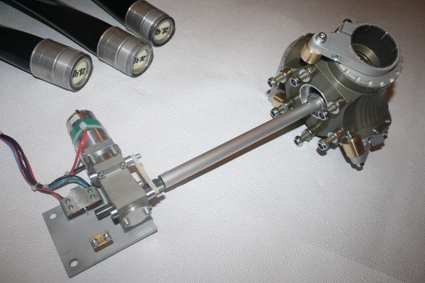

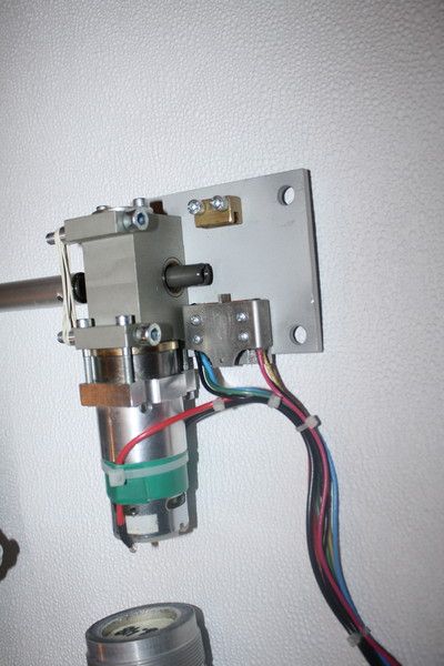

Управление винтом осуществляется тягой через отверстие в вале редуктора электроприводом, установленным на картере двигателя, за редуктором.
Диапазон поворота лопастей - 15 град.
Режим малого шага механически настраивается на земле по тахометру.
Управление винтом осуществляется кнопками, по типу "больше-меньше", или трехпозиционным тумблером (или клавишей) с нефиксирующимися крайними положениями. В крайних положениях диапазона управления происходит автоматическое отключение привода и включение сигнальных ламп индикации положения максимального или минимального шага.
Угол поворота лопастей зависит от времени удержания переключателя управления винтом. Степень «загрузки винта» можно определить ориентируясь на показания тахометра и прибора контроля наддува.
Время поворота лопастей от положения минимального до положения максимального шага - 11-13 сек.

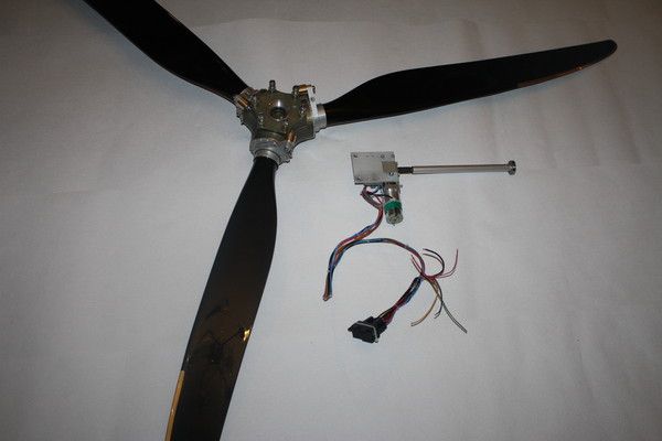

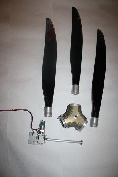

В базовую комплектацию винта входит ступица с переходными втулками Ф13 и крепежными гайками, 3 лопасти, тяга управления, электропривод со жгутом проводов длиной - 1 м, управляющими реле и крепежными болтами, паспорт, инструкция по монтажу, настройке и эксплуатации и защитные чехлы для лопастей.
Вес ступицы в сборе с лопастями – 5,6 кг.
Вес электропривода и тяги управления – 1 кг.
Гарантийный срок эксплуатации винта - 1 год.
Календарный срок службы - 4 года.
Календарный срок службы может быть продлен на 2 года при условии возвращения ВИШ производителю для полной проверки технического состояния винта и проведения необходимых регламентных работ.
При заказе винта необходимо указывать совокупный осевой размер всех проставок, устанавливаемых между винтом и фланцем редуктора (планшайба кока, шкив дополнительного генератора и т.п.). Этот размер обусловливает длину тяги управления винтом и длину крепежных шпилек ступицы.
