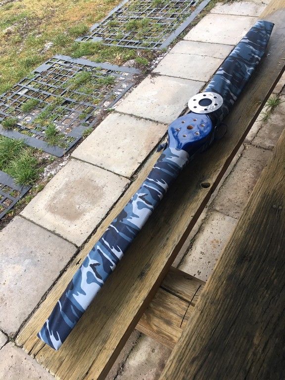

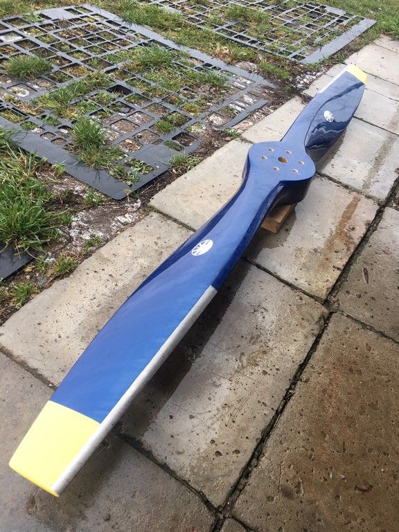

Продам скороподъемный винт производства Zov на Cessna-172 (O-300D или O-320).
Практически новый, наработка пару часов, без дефектов.

я летал, под наши задачи (выброска) не совсем подошёл.
В статике крутил 2500, в подъеме под 2700. Короткий взлет, приёмистость как на мотоцикле, но в долгом подъеме сильно грелось масло и двигатель.
Продажа в связи с продажей самолета. С винтом все в порядке, сделан качественно, дефектов нет.

винт подойдет для лайкоминга с маслорадиатором.
Изготовителю можно голос подать?
Винт на О -300, 320 подойдет, но не всем. На STOL - подойдет отлично! На Пайпер Каб, тоже подойдет. На Цессну...если нужен короткий разбег - подойдет. Если нужен крейсер - нет.
