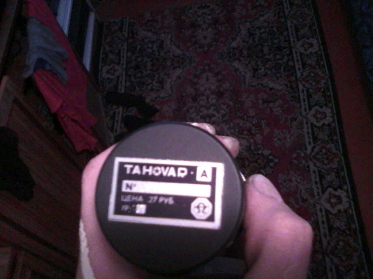

Тахометр стрелочный, на шильде потёртости, разобрал несколько крупных букв, что - то вроде NOVA. Предел измерения - 8 тыс. об\мин.
Вот ещё: год выпуска 1992, и ещё одна буква после NOVA - вроде R. Прибор наш, видна надпись "цена - потёртость - руб."
Тахометр  - tahovar
