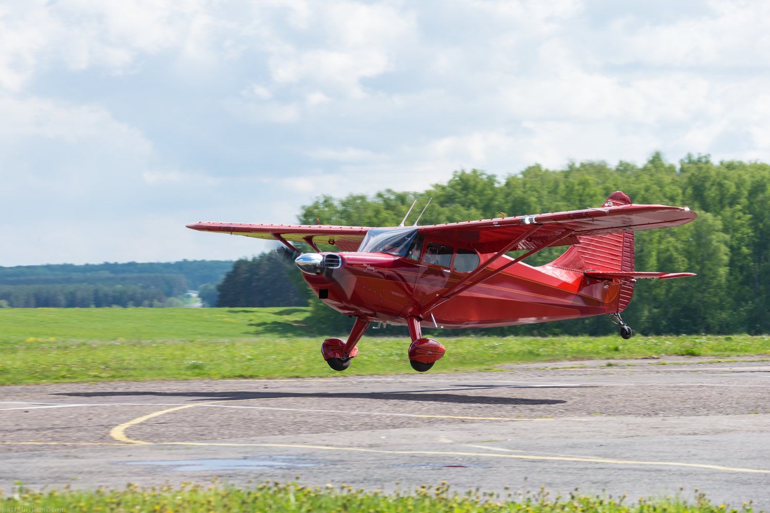

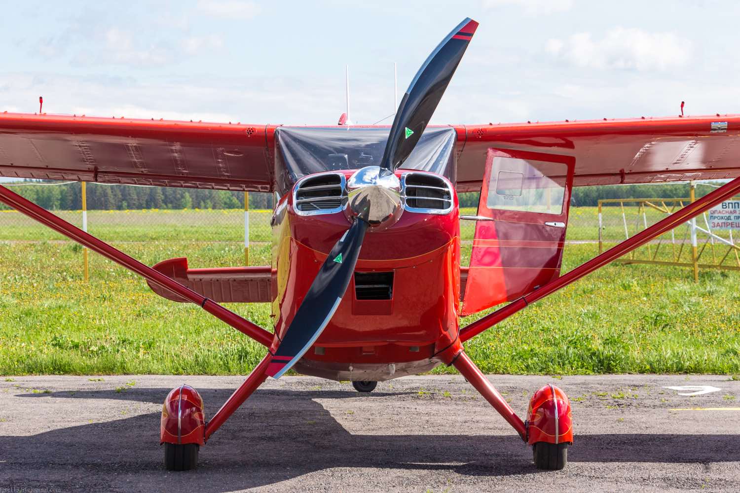

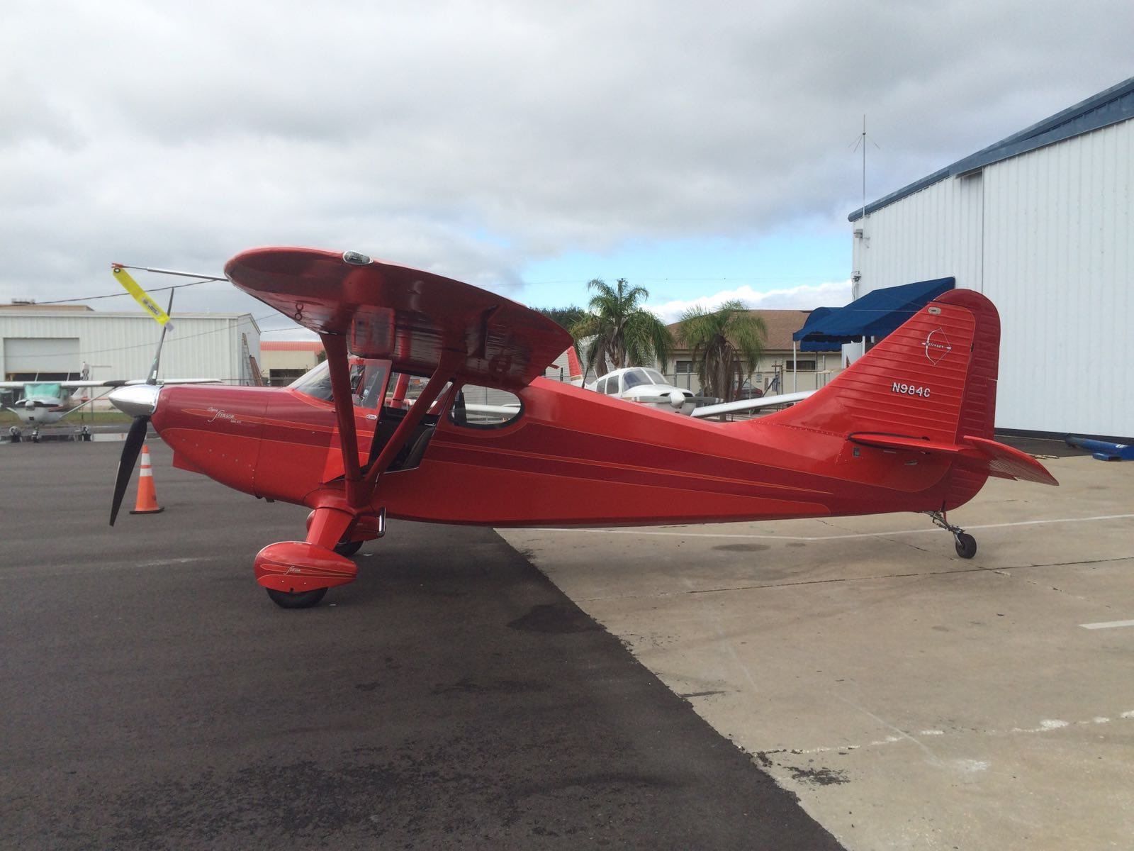

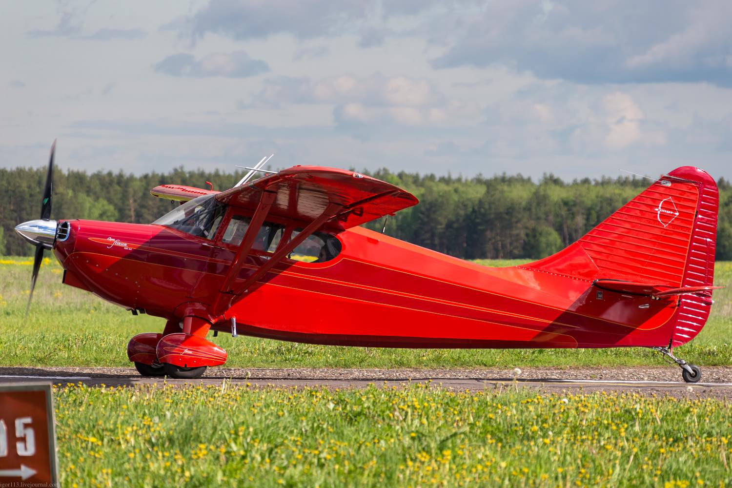

Самолёт Super Stinson 108-3 1947 г.в., в идеальном состоянии, можно хоть в музей. Находится в МО, растаможен, регистрация, СЛГ. Перетянут синтетикой Stits Poly-fiber, крылья перетянуты в 2015 году. Двигатель Continetal O-470-R - 230 л.с., наработка 600 часов - официально автобензин (!), новый композитный винт MT (Германия) 2015г 60 часов, турбулизаторы - вихревые генераторы (взлетает с места!), светодиодные огни и фары.
Цена: 3,8 м руб*
Отвечу на все вопросы по самолету +7(916)274-79-94
Есть родные американские формуляры в электронном виде.
*цена не включает GTN650 и ответчик (которые есть на фото).
    175,7 КБ · Просмотры: 248
    181,5 КБ · Просмотры: 251

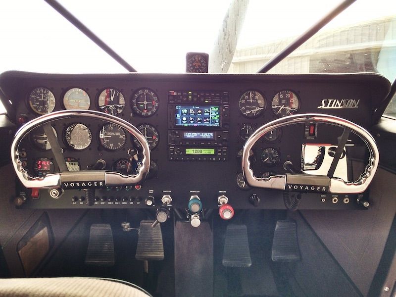

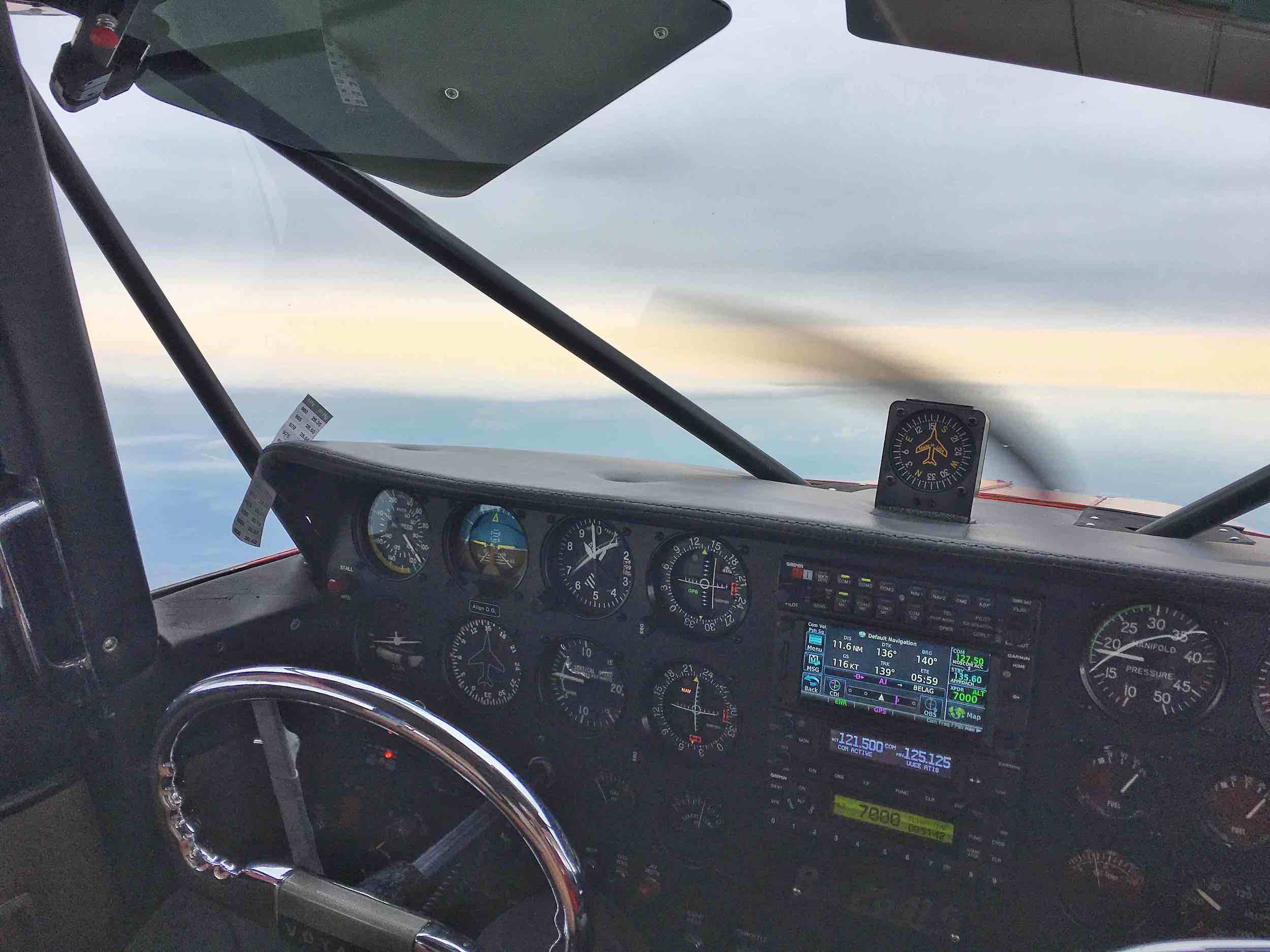

    78,2 КБ · Просмотры: 220

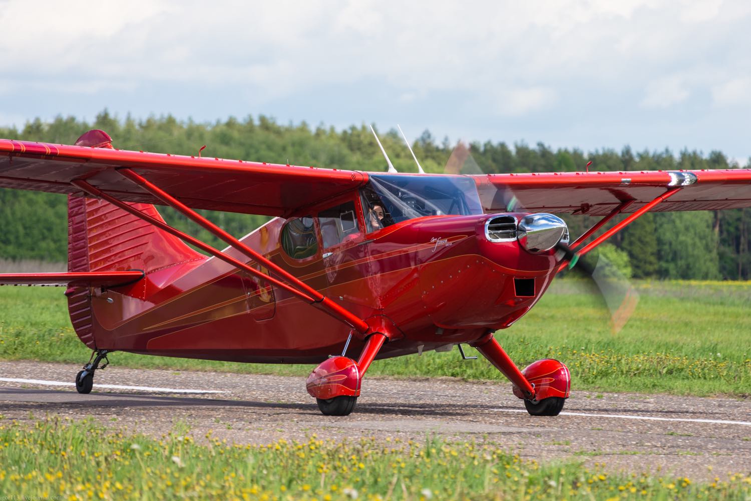

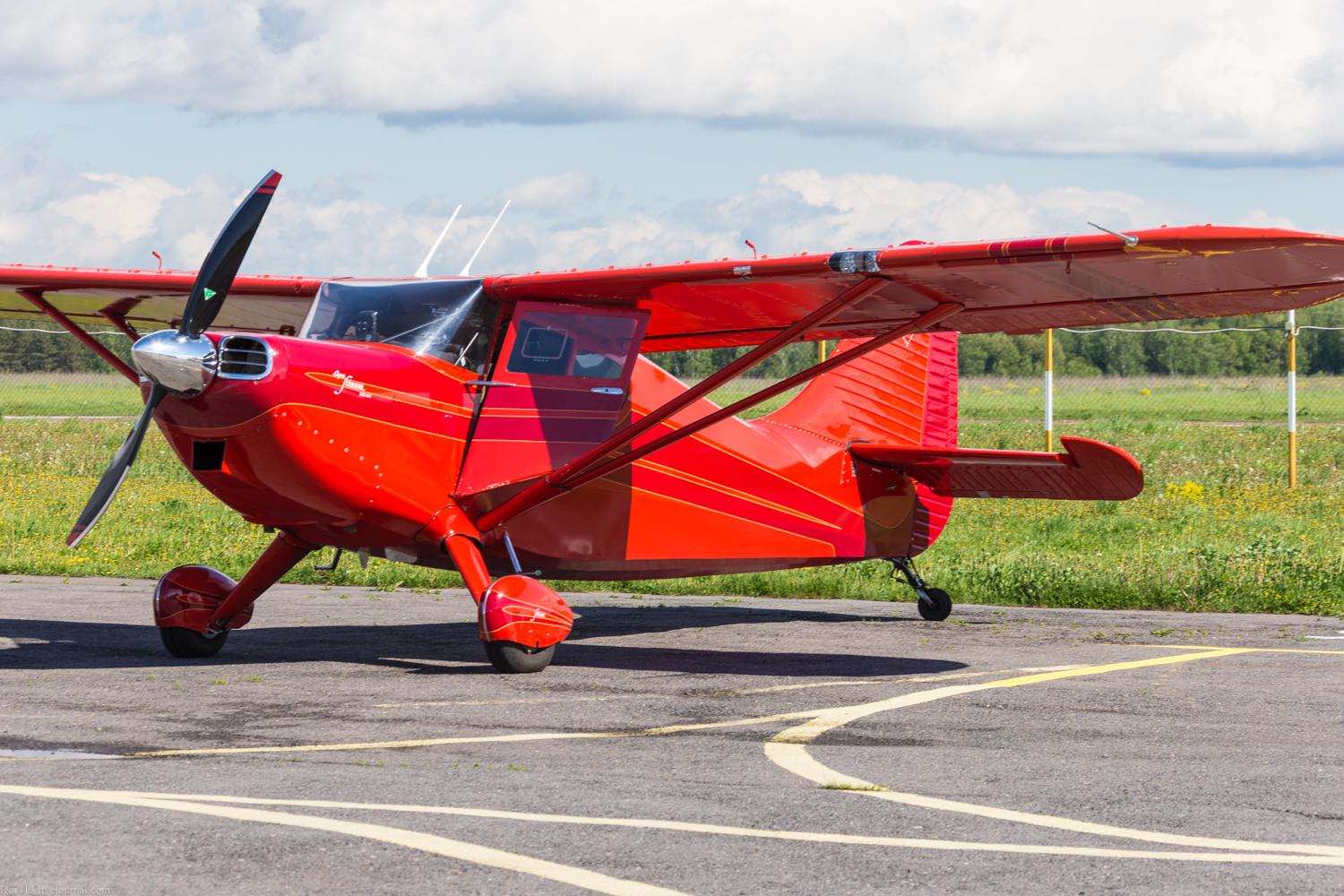

Stinson - очень приятный в управлении самолет. На нем комфортно далеко летать, даже сзади.
    172,6 КБ · Просмотры: 185
Фото приборной панели в полете.
    147,6 КБ · Просмотры: 191
