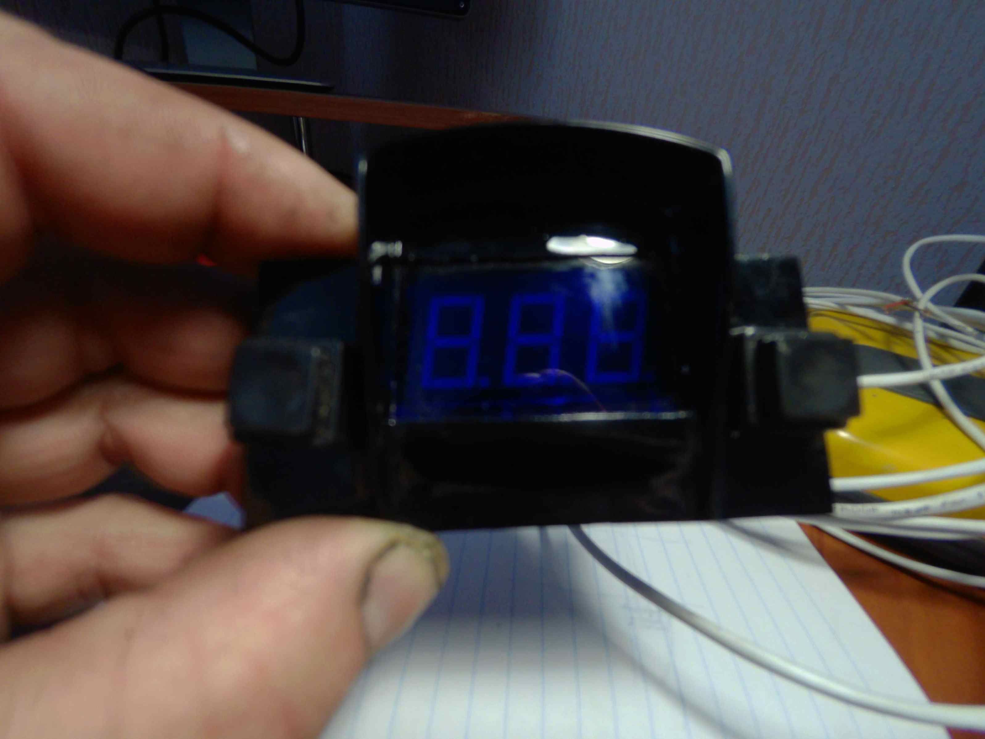

Продам тахометр для ротора автожира.в корпусе антисолнечный козырек, 2 градации яркости дневная ночная, переключается нажатием кнопки, режим минимальных и максимальных оборотов ( выставляются границы рабочих оборотов, ниже которых показания мигают раз в сек, выше раз в 2 сек) напряжение питания от 8 до 16 вольт.Вес граммы, в комплекте прибор 5м кабеля индуктивный датчик с адаптером. Купил подключил и вперед. Цена 3500р доставка за счет покупателя.
    169 КБ · Просмотры: 73
Индуктивный датчик,- это стандартный датчик коленвала, практически любого инжекторного автомобиля, индивидуально выбирается для удобного крепления, для простоты и доступности датчик ВАЗ, ГАЗ, или ТАВРИЯ, без разницы, никаких магнитов не требуется, датчик крепится с зазором примерно 2 мм к зубьям венца раскрутки, этим вызвана высокая точность и скорость отображения показаний, так как зубьев много и даже при ускорении или замедлении нет необходимости ждать прокрутки несколько оборотов, а даже через четверть 1 оборота видно эту динамику, показания снимаются с частотой 8 раз в сек.  Высылаете фото головы ротора вашего автожира, я подберу удобный для крепления датчик возможно изготовления и самой скобы для крепления, за отдельную плату разумеется.
