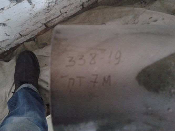

Продам две титановые трубы из сплава ПТ 7М.
Труда 76 х 3 х 4240 мм, расчетный вес 13,1 кг
Труба 76 х 3 х 3840 мм, расчетный вес 11, 9 кг.
Этот сплав титана отличается пластичностью, хорошей свариваемостью.
В свое время приобретал для рамы автожира.
Продаю из расчета 500 р/кг.Средняя цена титановых сплавов на сегодня 1200 - 2000 р/кг.
Находятся в Калуге.Отправлю куда надо.
