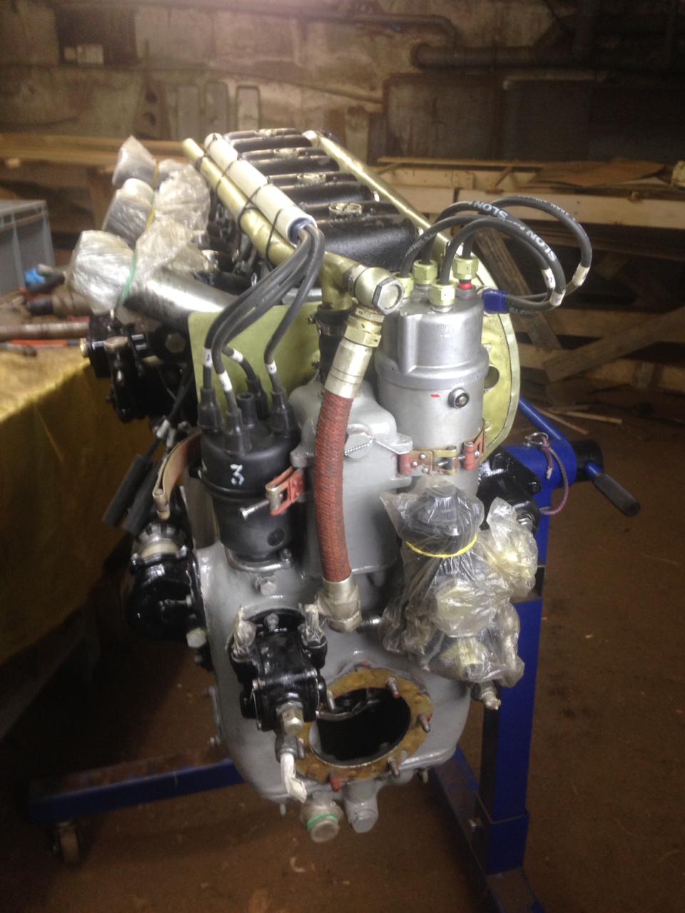

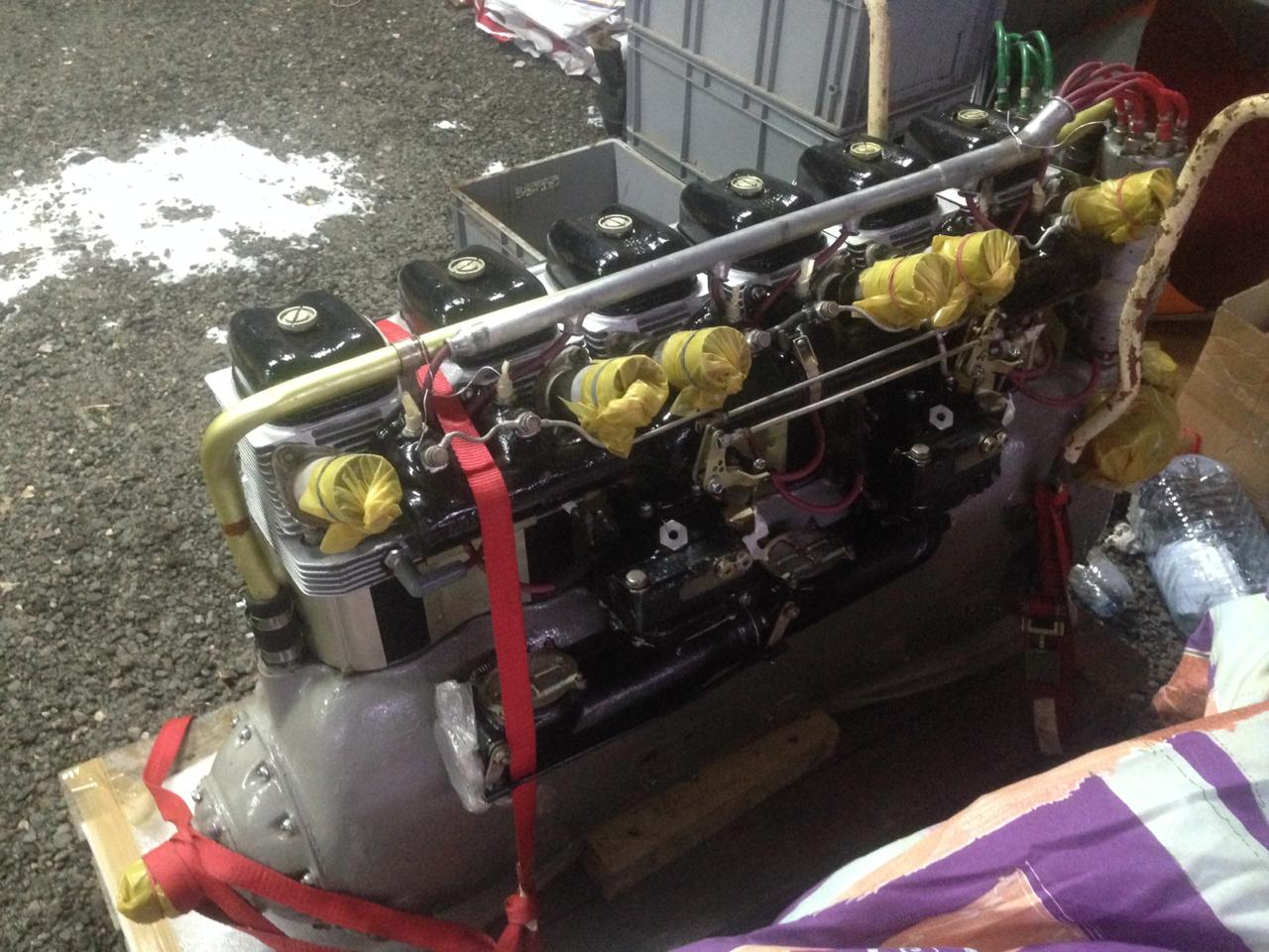

предварительный итог
    150,2 КБ · Просмотры: 386

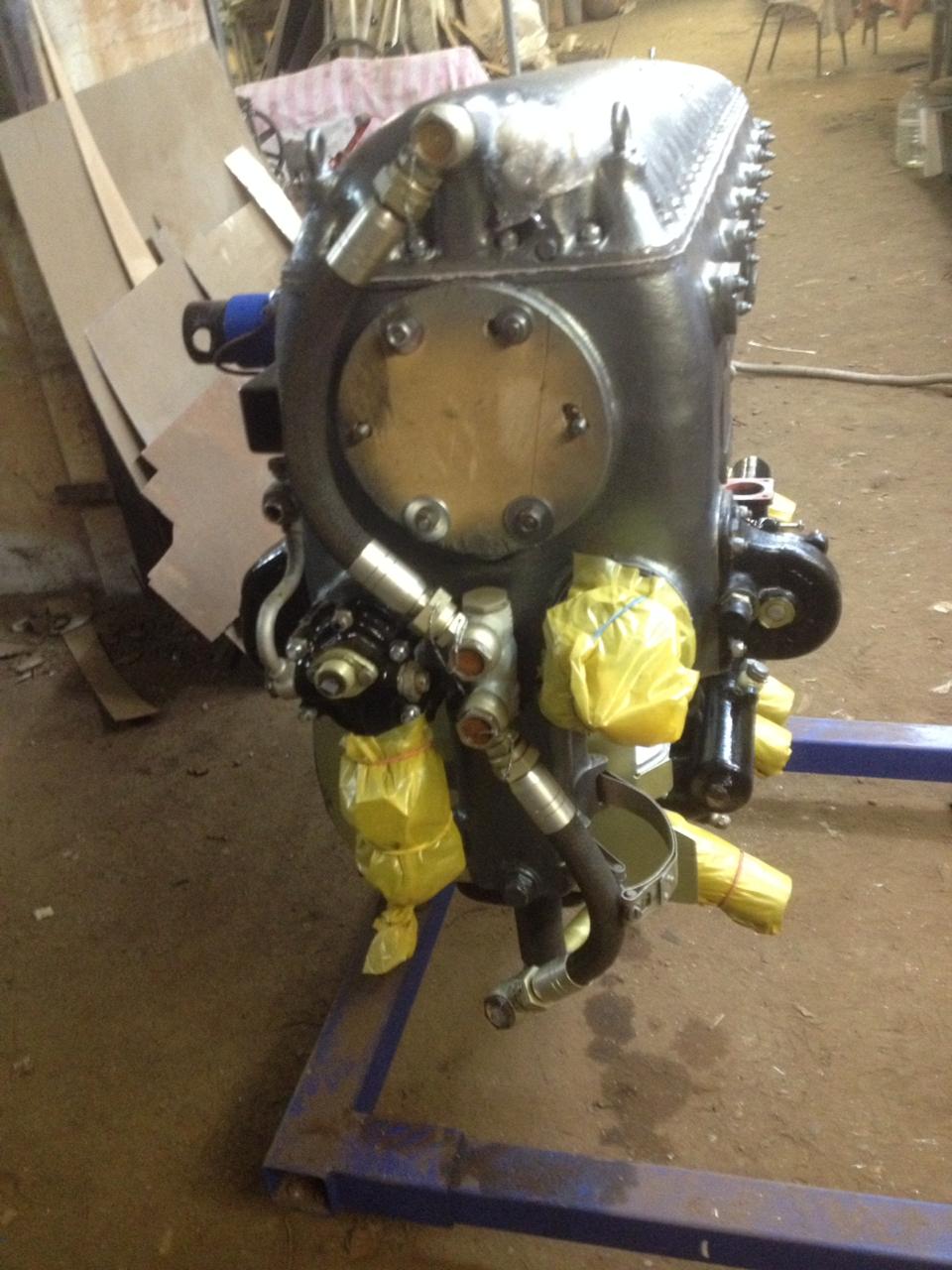

оба в пилотажной версии
    130,4 КБ · Просмотры: 298

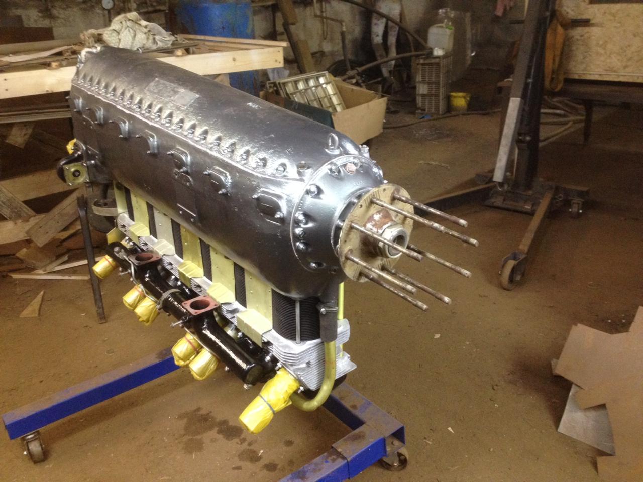

    130,4 КБ · Просмотры: 192

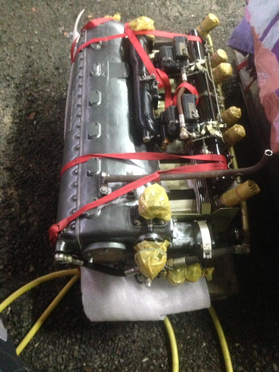

приехали поросята на аэродром
    167,4 КБ · Просмотры: 375

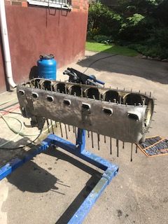

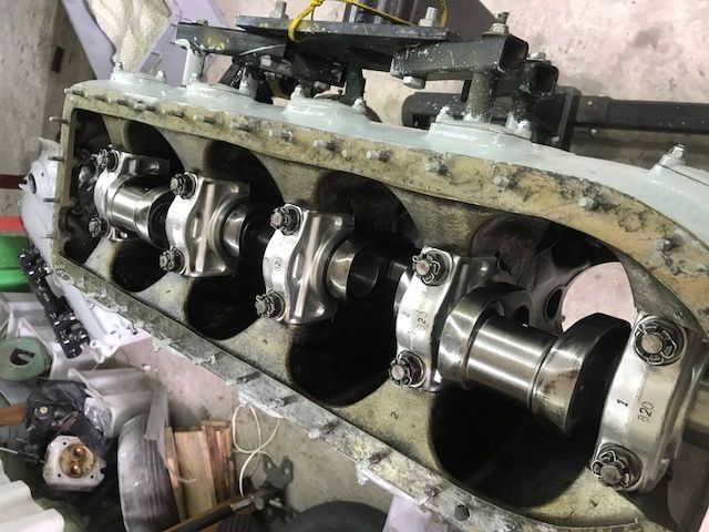

еще 4-3 на подходе
    71,1 КБ · Просмотры: 308

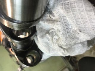

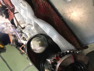

расконсервация этих моторов- только разбор до винтика
масло аэрошел продлевает ресурс согл доков
есть сайлент блоки
а еще хорошая тема есть на форуме-некоторый вопросы по в-м
а иллюзии на тему как я слышал -промою жидким маслицем и тд-
оставьте
пока не разберете колено и не выковырите из него пригорошню грязи от предедущих мастеров и не прочистите и  не промоете маслоходы блока говорить об экспл не стоит
а поэтому- смотри фото начало
внутренние полости должны быть чистыми
    15,6 КБ · Просмотры: 266

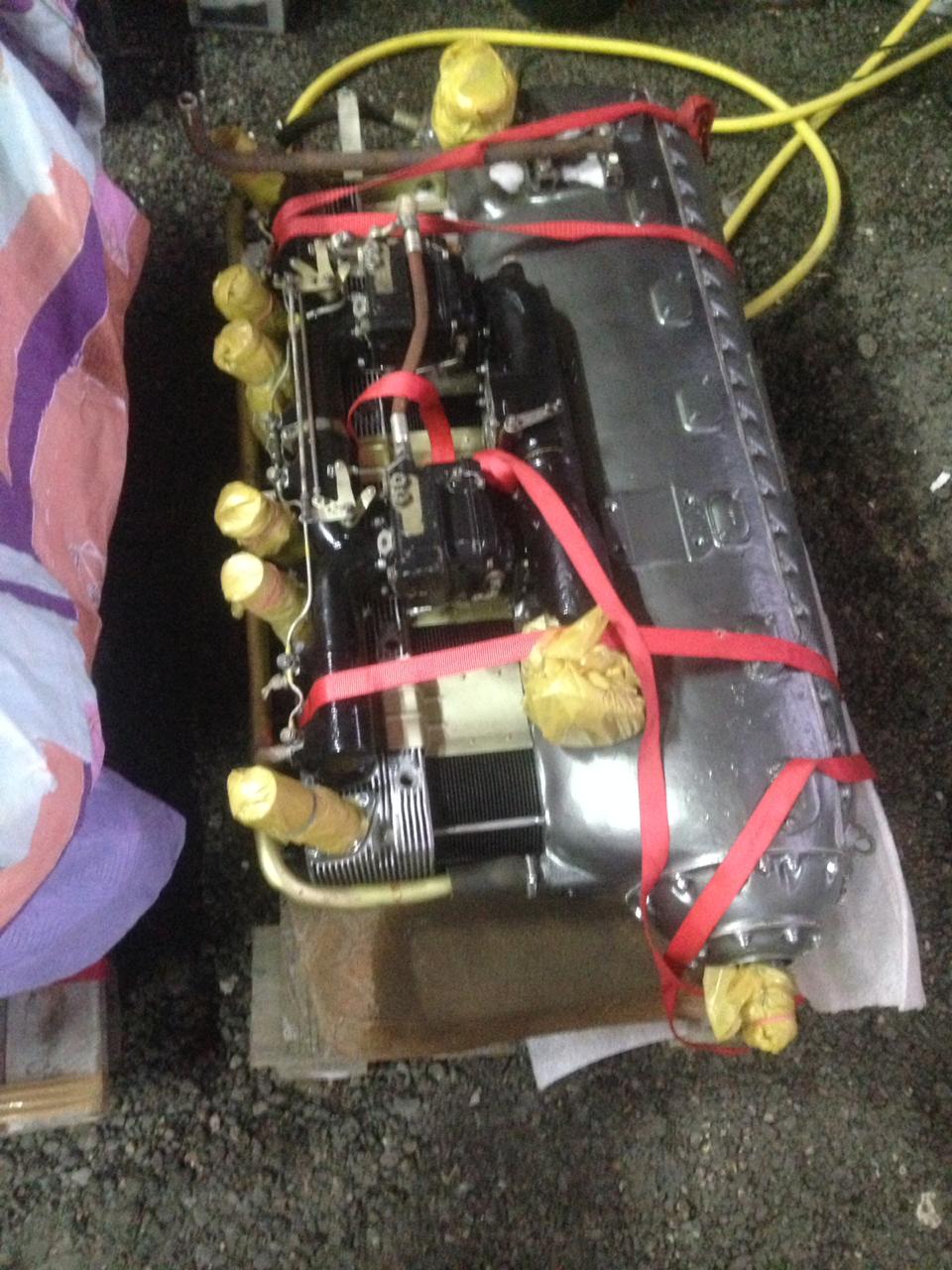

а вот так приблизительно 4 выглядит
    115,5 КБ · Просмотры: 323

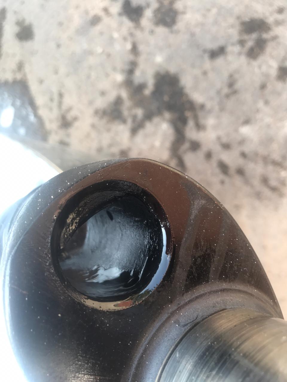

часто задаваемый вопрос-чем лучше всего расконсервировать "практически новый вальтер-минор в заводской консервации хранящийся у дедушки все десятилетия в теплом помещении" ;D
наверно отвечу-отверткой!
    104 КБ · Просмотры: 296

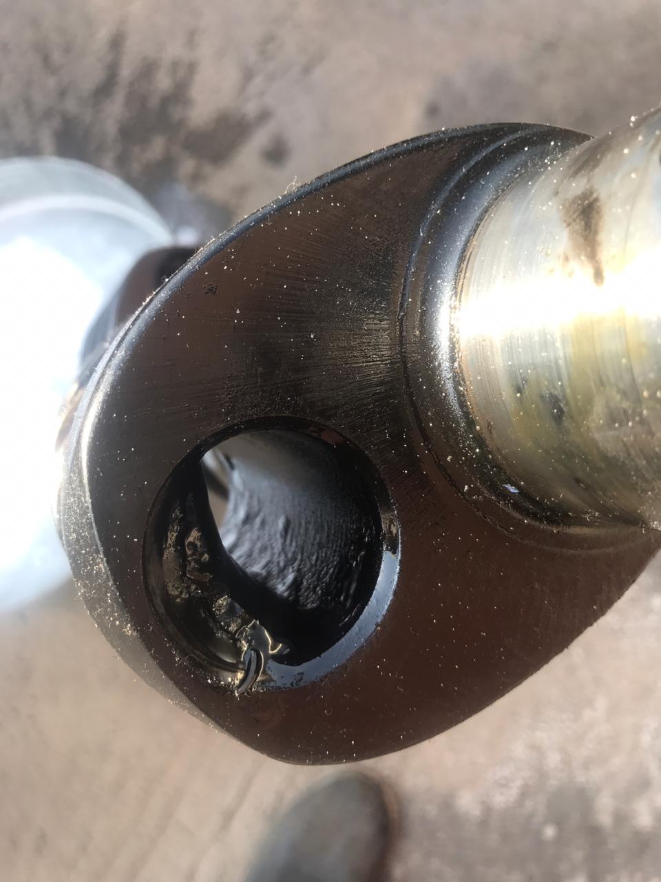

потому что ничем кроме как отверткой пластилиновую грязь не выковорить
    98 КБ · Просмотры: 242
