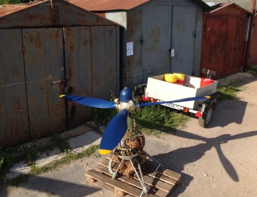

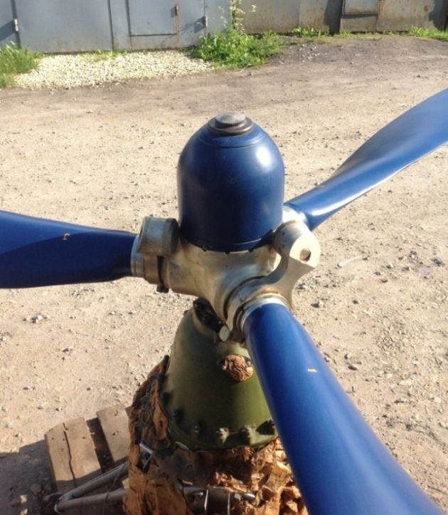

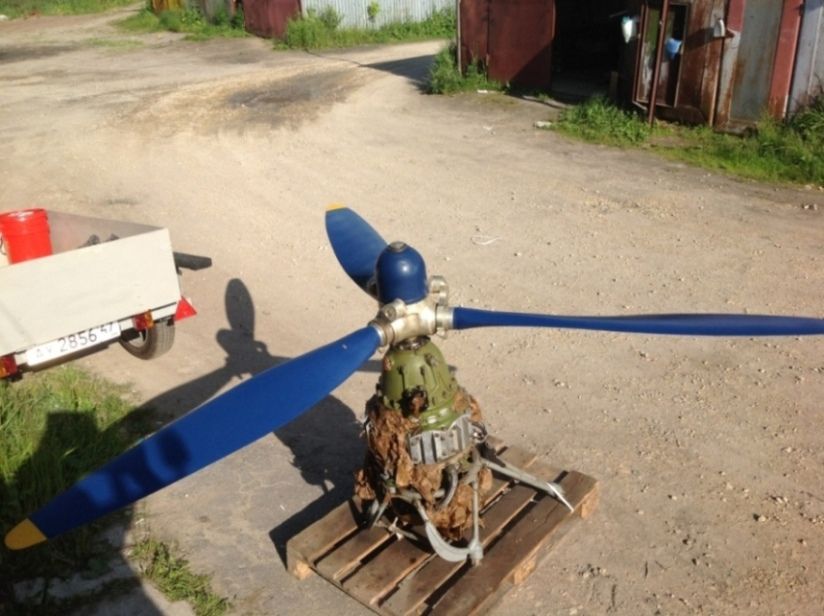

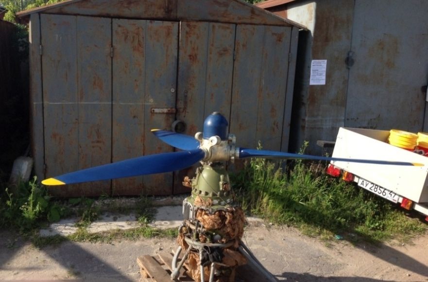

Продам винт Ав-14 от Ан-14"Пчёлка"
Нужда в деньгах заставляет расстаться с мечтой поставить "Пчеловинт" на Як-12  :'(
Документов нет, винт в очень хорошем состоянии (если не новый), забоин на лопастях нет, три резиновых уплотнительных кольца на лопастях. Втулка с пластмассовой заглушкой. Более чёткие фото вышлю на Вашу почту
Цена: Втулка/три лопасти + редуктор Аи-14ЧР - 400 тр
          Втулка (ещё одна, б/у) - 60 тр
Всё вместе 450 тр
Довезу до транспортной компании, далее пересылка за счёт покупателя
Место нахождения Лен.обл.
+7(951)шесть87-45-23
+7(981) 16 пять-31-45 Андрей
P.S. Двигатель на вал которого надет винт не продаётся, фото редуктора Аи-14ЧР выложу на днях

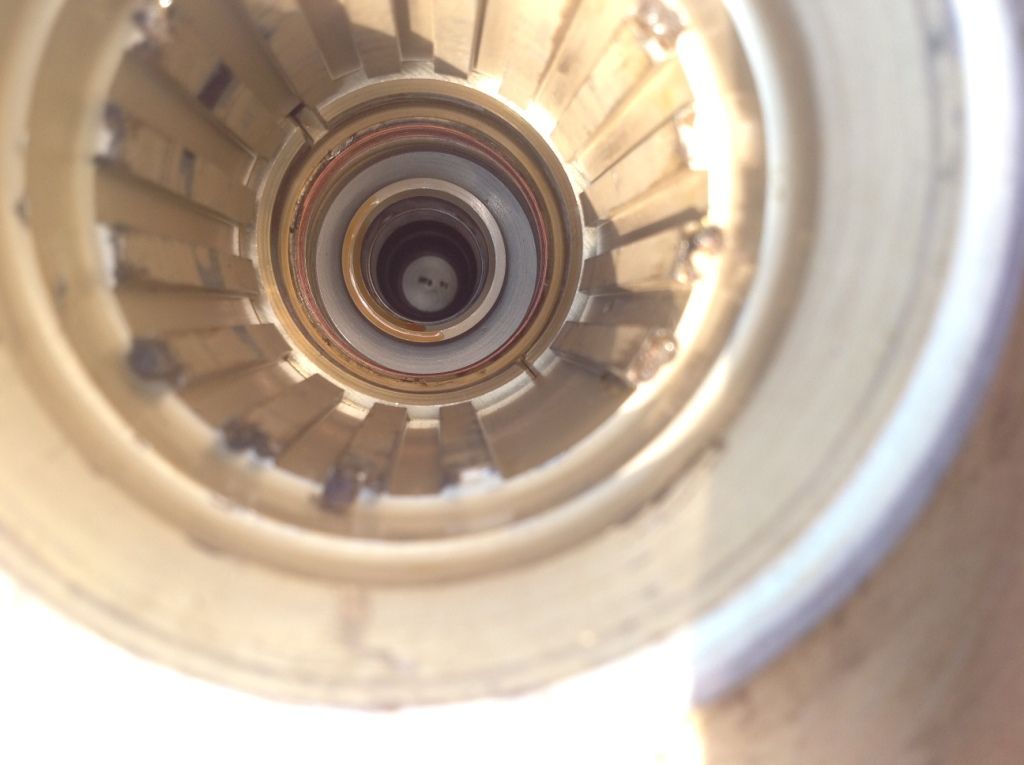

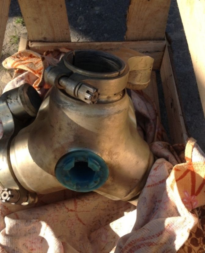

-Втулка покрупнее
-внутри
-заглушка
