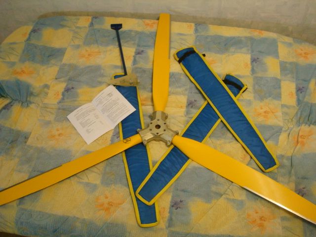

Продам винт ВК-5  диаметр 1700мм. правого вращения на 503-582 Rotax по цене 18т. р.
    47,3 КБ · Просмотры: 113
Наработка 75ч. Стоял на дельтаплане с двигателем 582 редуктор С 2.62  Причина продажи, перешёл на редуктор С 3 и поставил винт  на 1. 8м.
