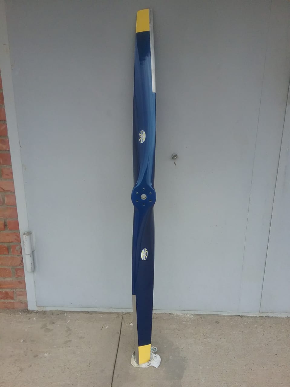

Продам винт
zov
www.zovprop.ru
Переклейка ясеня с сосной, стеклоткань Т-11, оковка 40Х13-0.25, чехлы и паспорт в комплекте. Подойдет на  СУ 120-140 л.с. с оборотами на выходе 2500-2700. Д=1.75, ш= 1.35. Левого вращения.  Новый. Отдам за 20т.р. пишите, дам консультацию.
