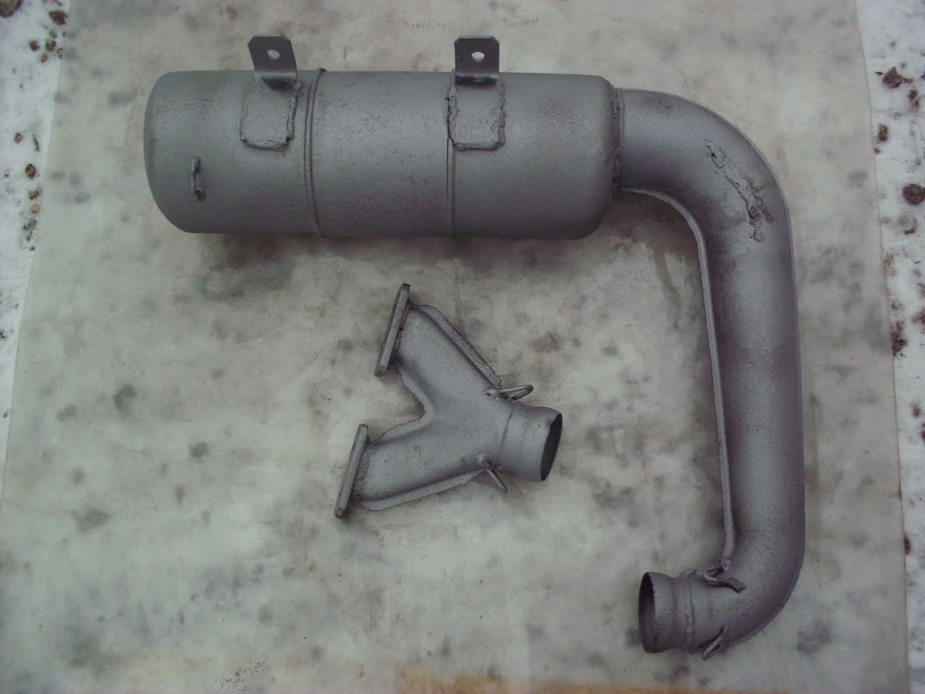

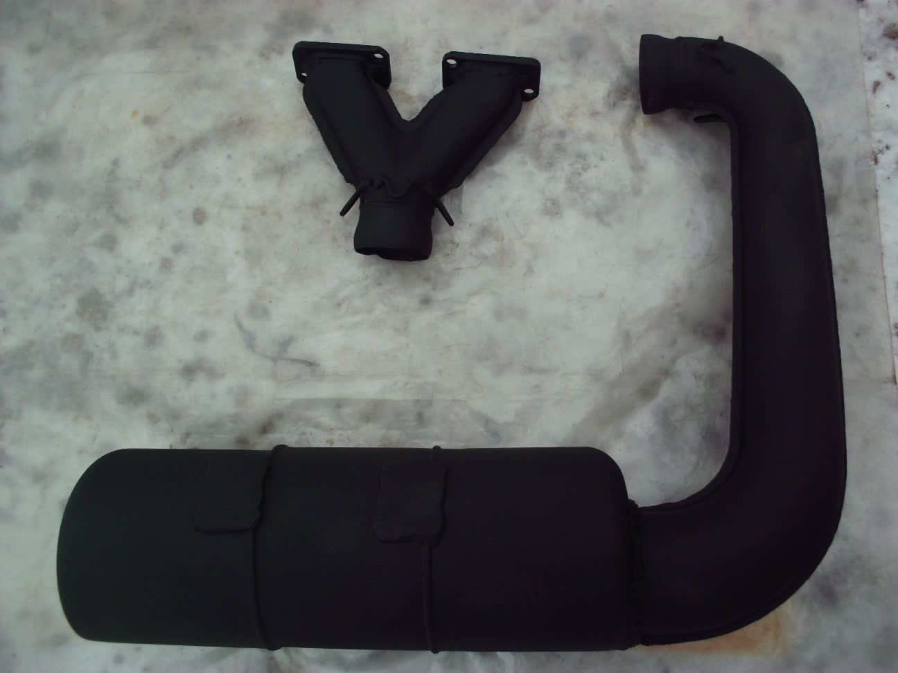

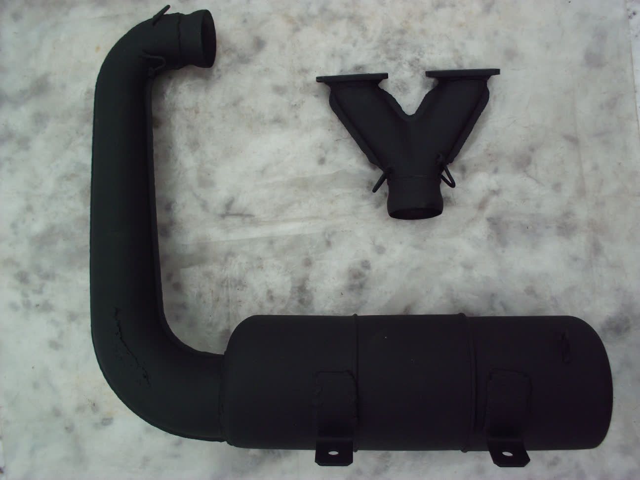

Продам выхлопную для Rotax 2T
Продам б/у выхлопную для Rotax 377/447/503/532/582.
Выхлопную "отпескоструил" и покрасил жаростойкой краской.
10000р.

... так и есть - для 503-го. Выхлопная ещё в очень даже хорошем состоянии. Перед покраской все было тщательно почищено. Так что смелее ... торгуемся 😉
