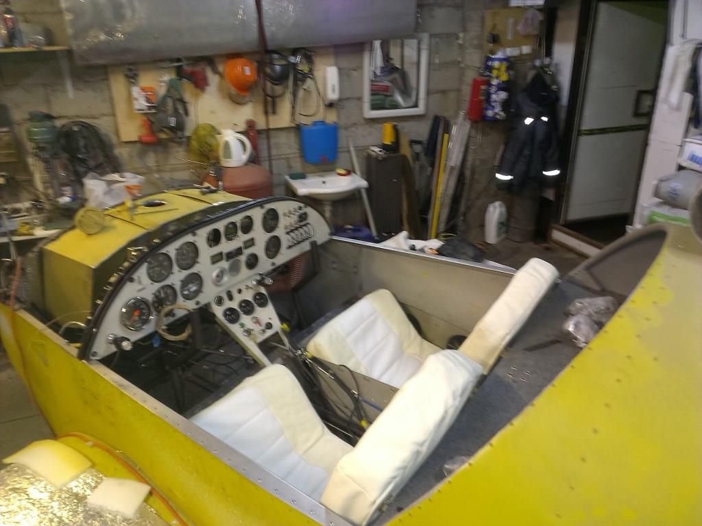

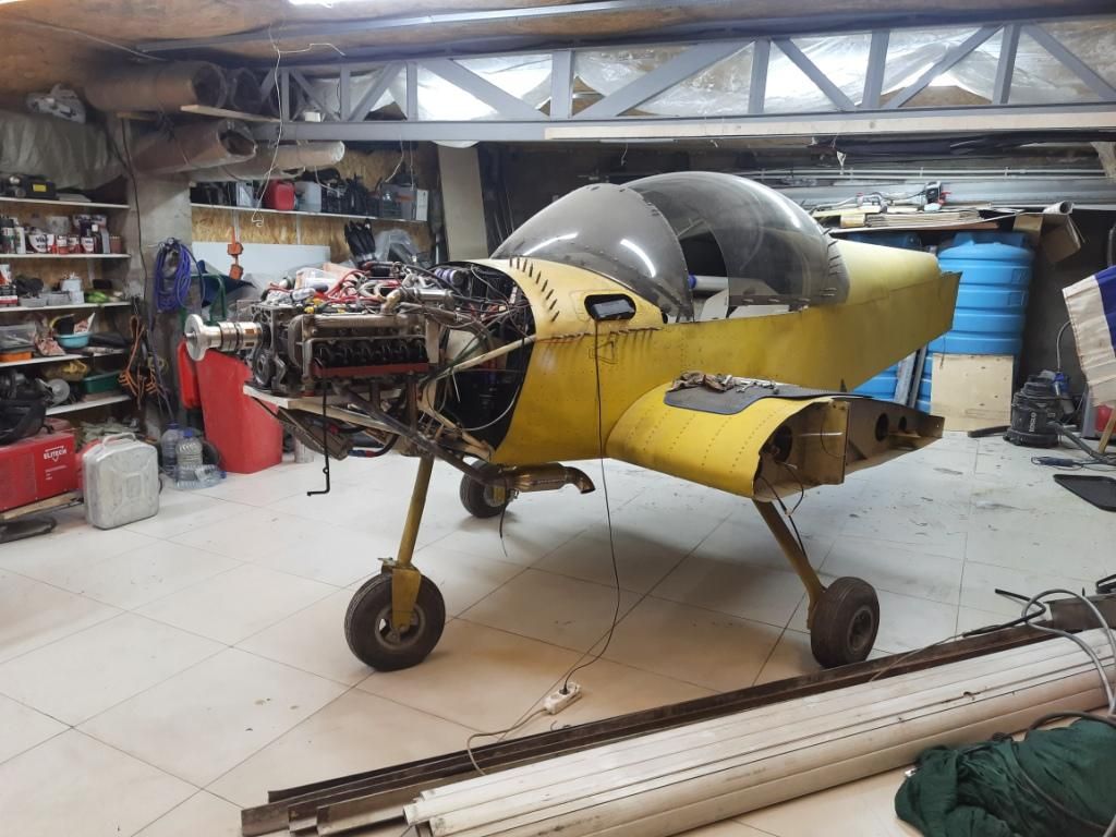

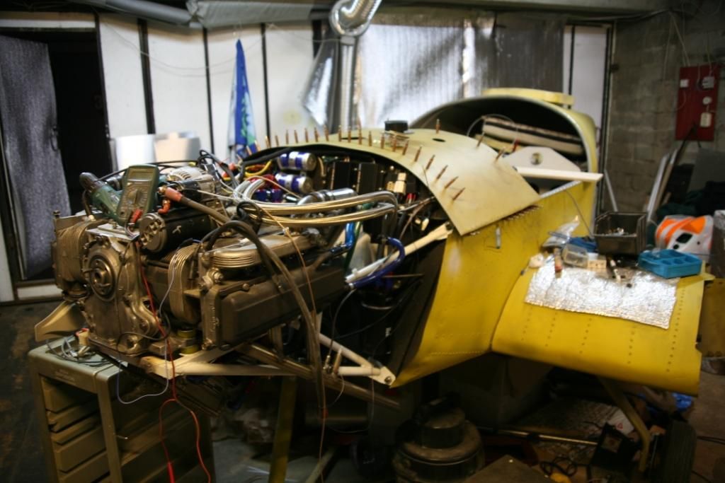

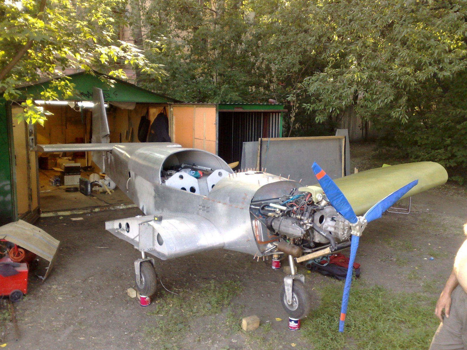

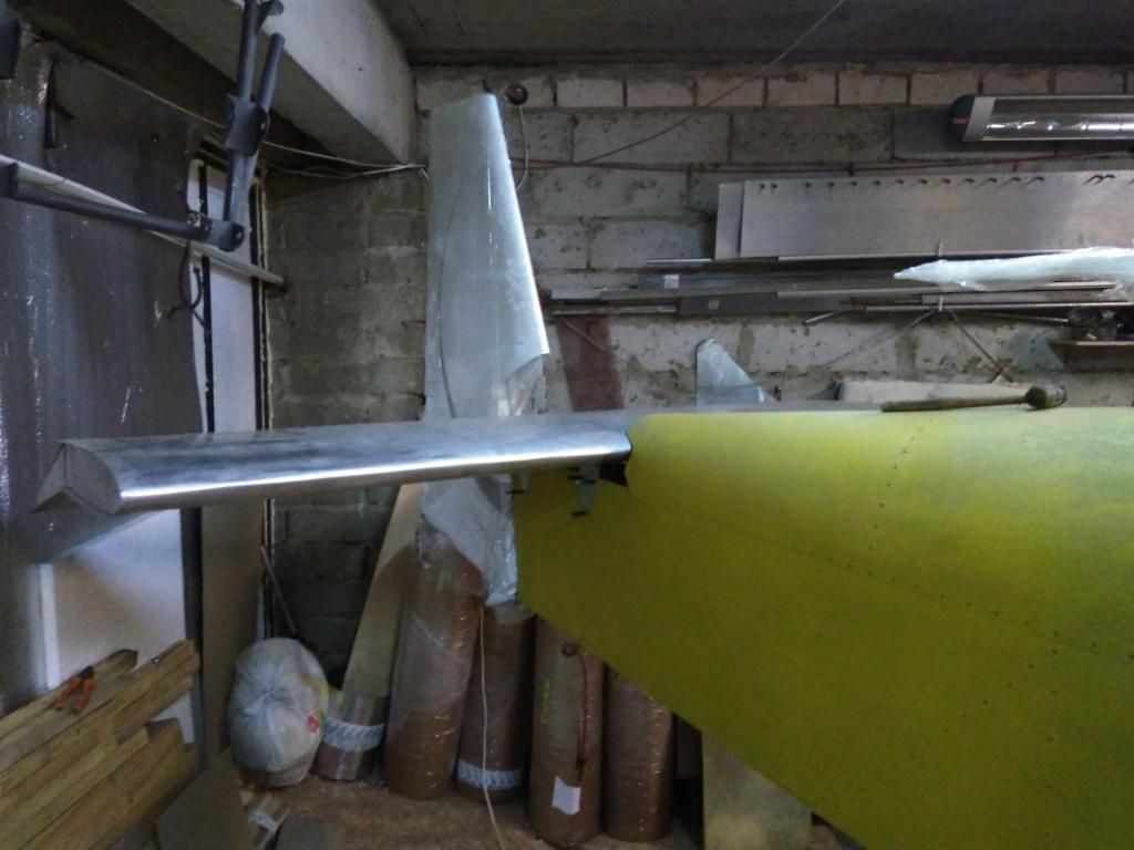

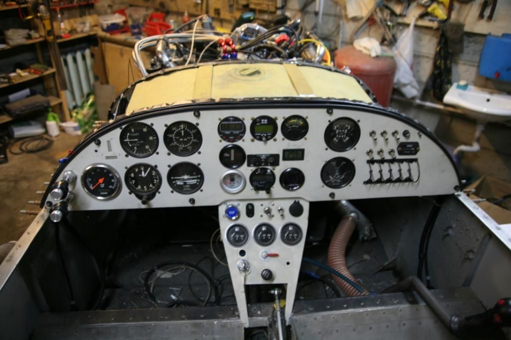

Продам свой проект - 601й, который с центропланом HD. Практически завершен, осталось всего ничего. В принципе, на фото все видно, добавлю только вертикальный компас, и автономный отопитель. Их еще не установил.
Для консолей весь материал в наличии, включая заклепки. Есть ксеноновые огни, есть электротриммера на рулях.

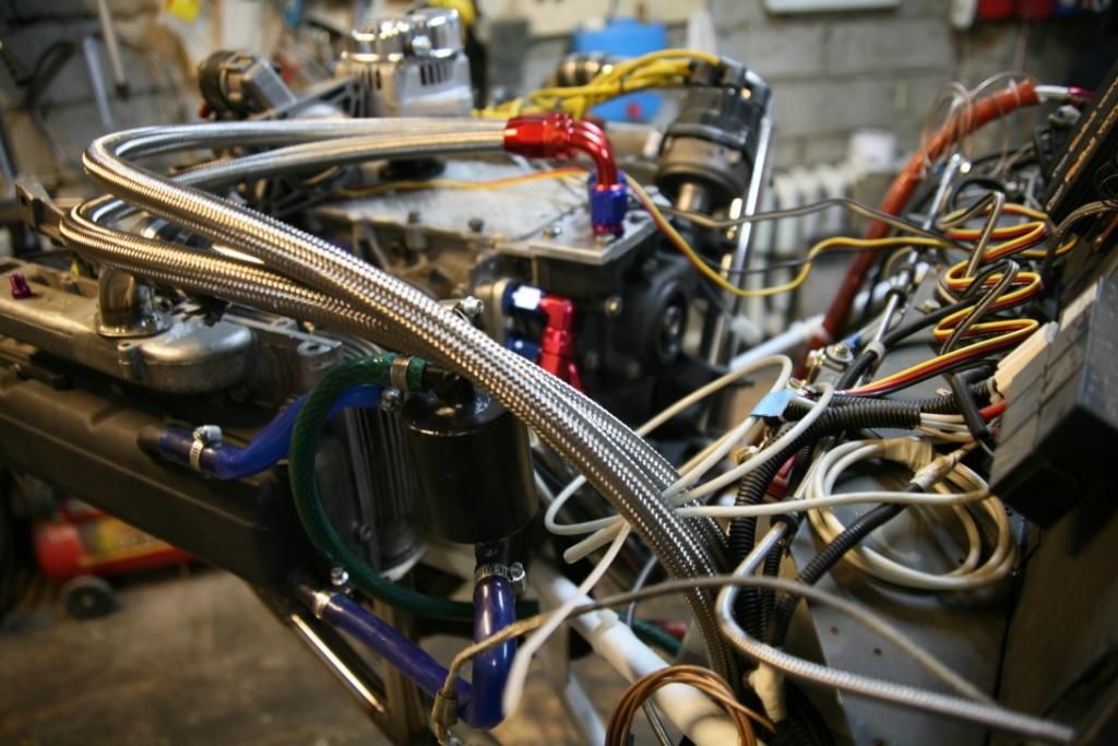

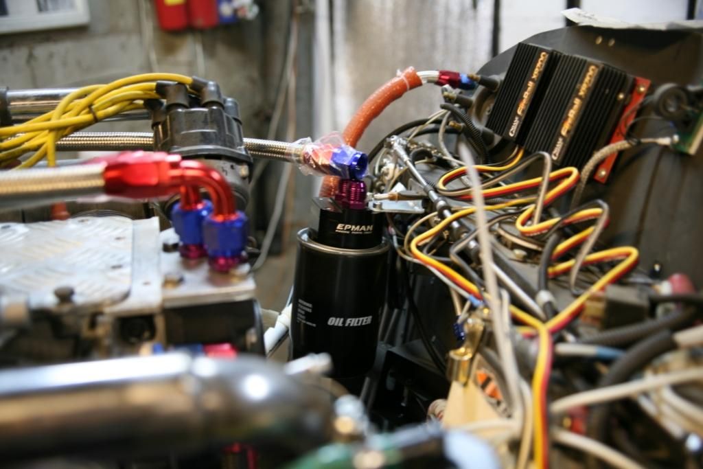

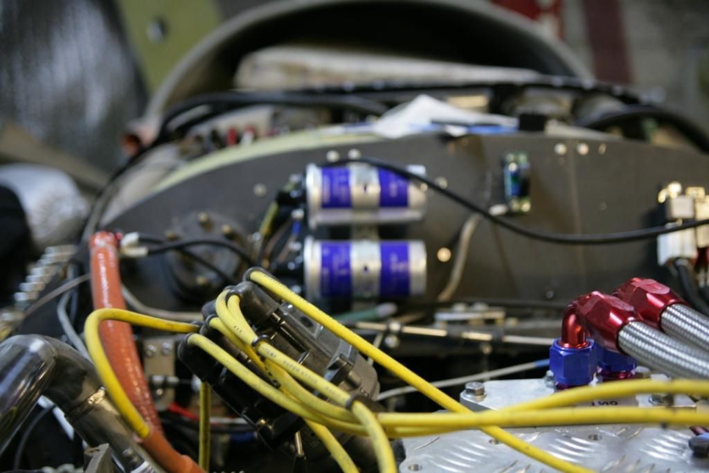

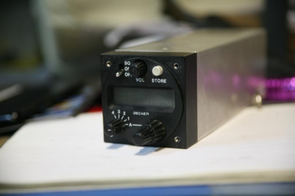

Тормоза гидравлика на педалях. Радио Becker. Номерок не помню, но могу уточнить. Подключена на 2 гарнитуры через дополнительный интерком. Гарнитуры америка, 2 шт, новые в комплекте. Дополнительно отдам носимую рацию авиа диапазона А23. Установлены: датч давления масла, топлива. Датчик кислорода для корректора, температура цилиндров и выхлопных, вольтамперметр от Админа с контролем аварии (вообще штука крутейшая, сейчас таких не делают. Расскажу подробнее при покупке) указатель крена, АЗС на бортовую сеть, указатели положения триммеров рулей, моточасы, флайтаймер/хронометр оч крутой. Вся приборка смонтирована на амортизаторах.

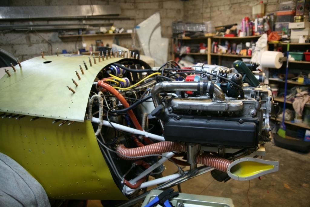

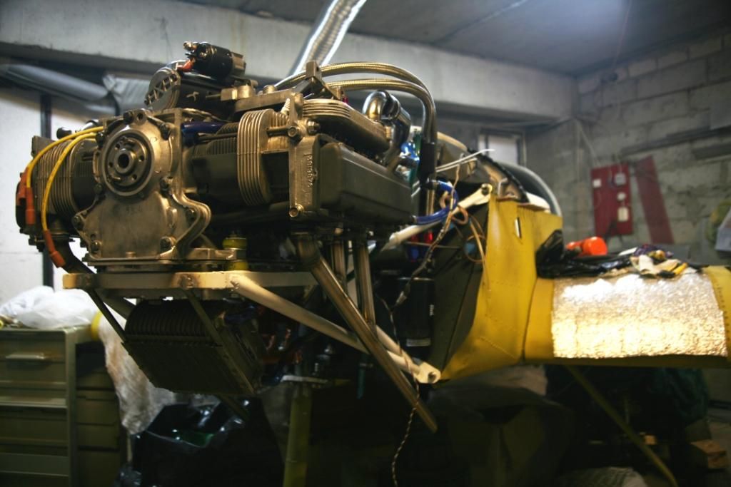

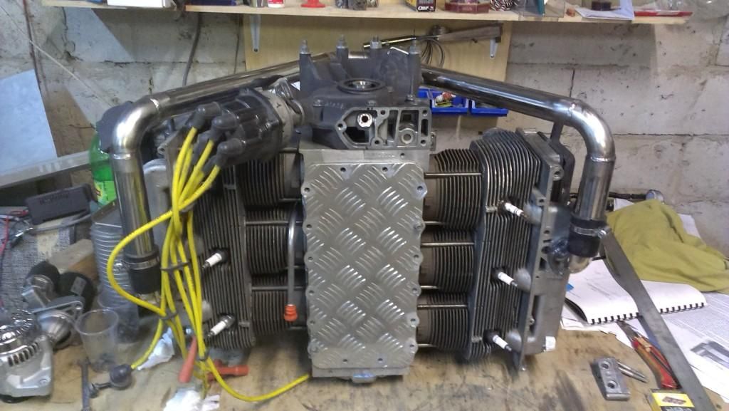

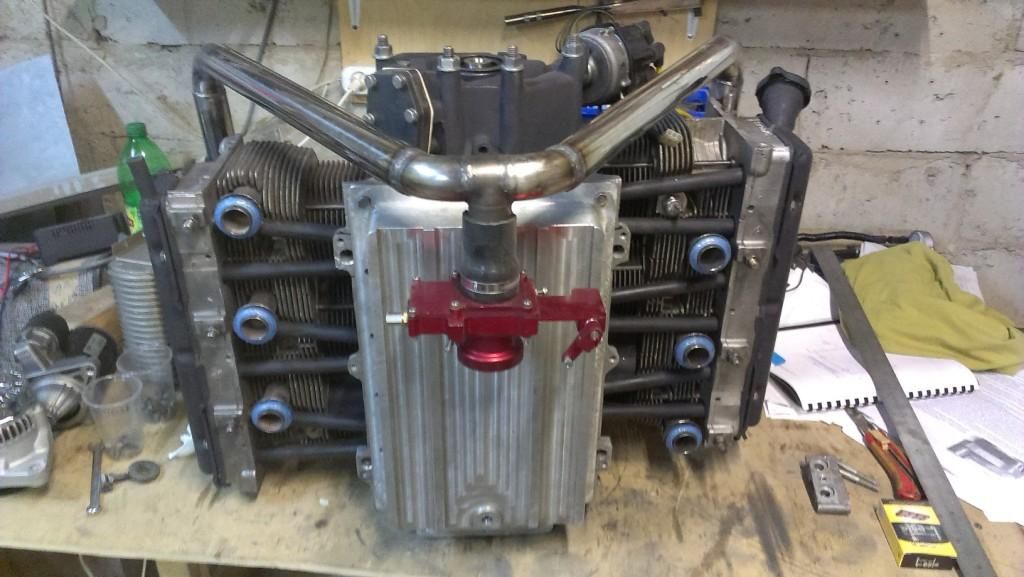

Мотор - Шевроле Corvair 2.7L, 6ти цилиндровый воздушного охлаждения оппозитник. Алюминиевый весь, кроме цилиндров и поршневой. Вес - легче ротакса. Переношу один, со стола на мотораму ставлю руками!!!!!!! Гидрокомпенсаторы. Простой как валенок. Был куплен в Америке, привезен, полностью откапитален и установлен на самолет. Пробовал его с двумя карбами, остановился на Marvel MA-3A. Второй, AeroCarb или AeroInjector, отдам в нагрузку. К мотору отдам запасной коленвал в номинале, запасные цилиндры, вкладыши ну и кое что по мелочам. Сделана вся электрика и топливная. Установлено дублированное зажигание, на двух катушках и двух коммутаторах от FireBall. Переключаются прямо во время работы мотора одним тумблером. Трамблер с двумя оптическими датчиками на 180гр. Ломаться нечему. Есть дополнительные шестерни встроенного маслонасоса, поднимающие давление масла до 6.5.!!!!! Стоит штатная, 3 ед. Отличный результат. Запчасти, некоторые, подходят от ФФ Жук. Сделана дублированная система топлива, с параллельными линиями из алюминия и двумя насосами. Второй насос можно включать летом на взлете, игнорируя кавитацию бензина от жары. Управление газом и качеством, на двух специальных боуденах. Все из США. Установлен большой маслорадиатор. Большой поддон. Масла в системе ок 8 литров. Охлаждается сильно, надо ставить жалюзи. Основной бак на 45л спереди. Сделана система остатка и непроливайка (снизу в бак вварен дополнительный, поменьше. Он всегда с топливом, не зависимо от крена.) В консолях предполагалась установка доп.баков, по 35л. Перекачка в основной принудительно. Сдвоенная РУС. Сделана система холодного запуска с впрыском топлива во впускные коллектора. Есть жесткие тяги, хотел заменить тросы по высоте. Но не сделал. Отдам, естественно. В комплекте отдам деревянный винт, сделанный под этот мотор.

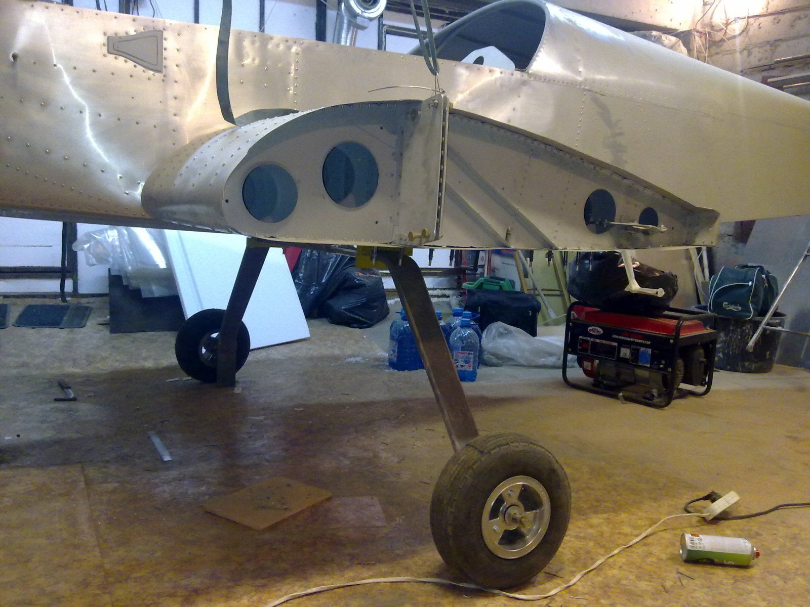

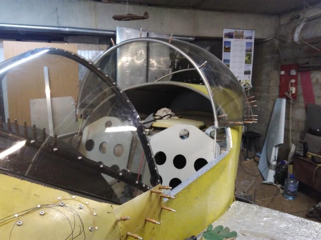

Фонарь американец. Заказывал в США. Я ушел от стандартной схемы и сделал систему сдвига назад. При посадке, при рулежке в жару очень удобно. При аварии, можно сделать сброс, технически воплотить реально. Вместо стоек шасси, по летающему образцу самолета из США, была установлена рессора. Высота от низа фюзеляжа до земли увеличена на 22 см. Можно ставить винт большого диаметра. Пружинит хорошо. В меру жесткая.

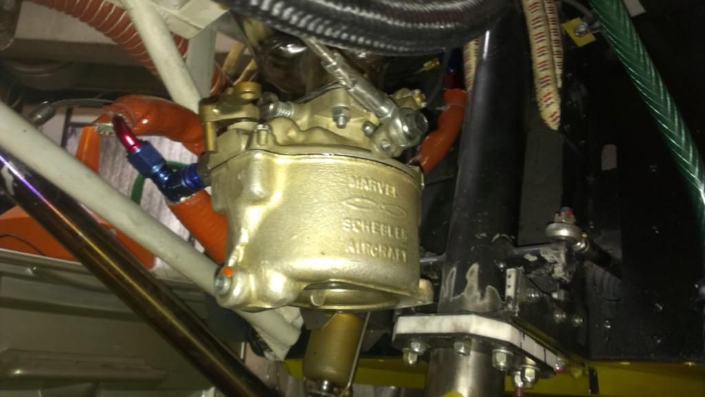

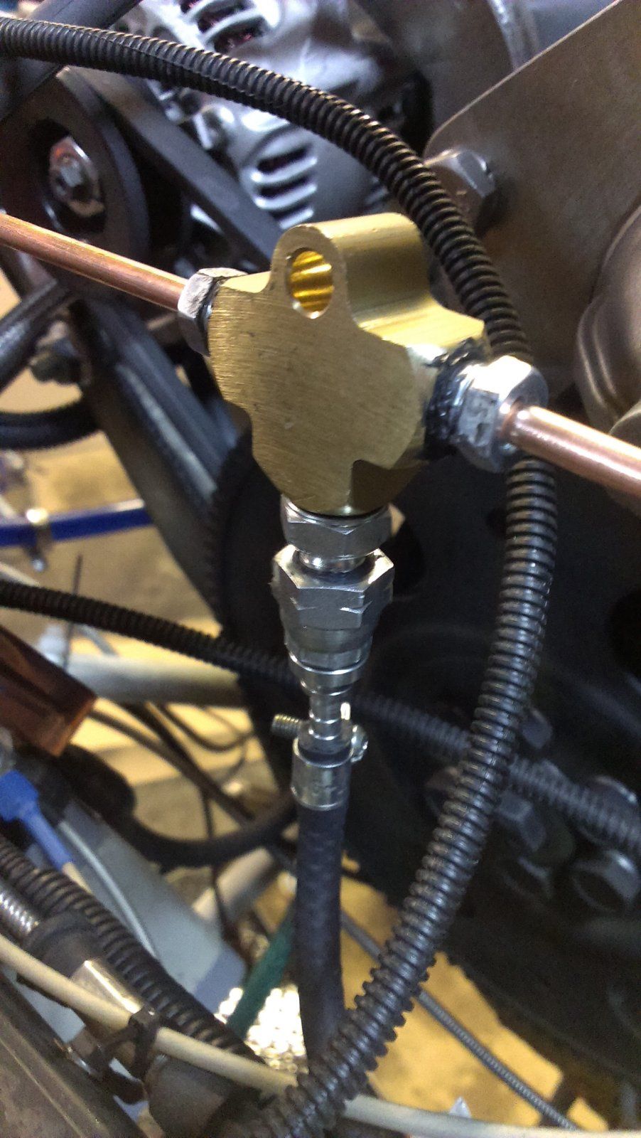

Вот видео гонки мотора, уже с Марвелом. Работает ровнее, нет дикого подсоса воздуха. Газ работает плавно. Скачки потом выявил - подсос воздуха в фиттинге
И еще - есть альтернативный вариант по цене - это 10тыс американских долларов. Наличными. Думаю, это хорошая скидка в целом, хоть и заморочки с валютой не маленькие.
Если вам негде работать с ним, предлагаю Вам оборудованную и полностью подходящую мастерскую, со всем оборудованием и материалами, на Юго-западе Столицы. Там, где сейчас стоит машина. https://www.avito.ru/kalininets/garazhi_i_mashinomesta/garazh_30m_2582911099 Посмотрите описание. Посмотрите мой профиль и другие мои объявления. Может кому что понравится.
Ап теме. 10тыс долларов это 650 тыс руб. по текущему курсу. Продолжаю работу над проектом. Гонял мотор. Плохо заводился, пока не заменил 4х летний бензин на свежий))). Хочу сделать хаб для установки винта. Без нагрузки, не совсем понимаю работу мотора.

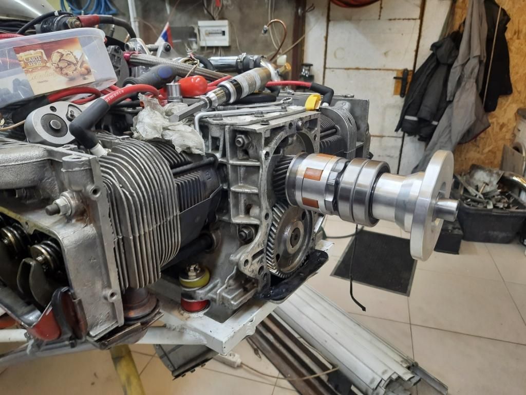

Вот, свежие фотки. Сделал демпферную муфту. Д16т. Эластик 90й. По задумке, муфта выполняет три задачи: 1 - компенсирует рывки винта, паразитные колебания, смягчает работу. 2 - компенсирует не соосности. Конечно, в разумных пределах.
3 - муфта выполнена из такого материала и с такими размерами, чтобы была возможность пролома при контакте винта с препятствием. Этим мы сохраним двигатель и конкретно КВ в сохранности при аварии. Я рассчитываю срок работы эластичного элемента (звездочка) в 200 часов. Потом идет плановая замена.
