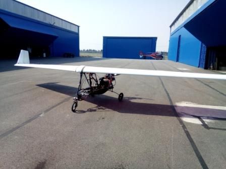

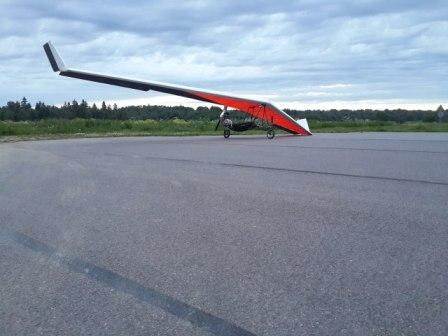

После наших полетов/замеров, могу поделиться след информацией:
1) V min (сваливание)=27 km/h (но в полете четкой границы сваливания нет, есть плавный переход на фазу парашютирования ), V max (непревышаемая)= 110 km/h
2) V min (полетная)=32 km/h
3) V min (в спирали)=32-35 km/h
4) Vу =0,76 м/с , при Vнаив=40 km/h
5) V max качества=56km/h  К=17+, с Vу =1-1.1 м/с
6) качество с мотором около 16-17
7) качество без мотора более 17
8) Наши массы (пилотов) 70-80 кг
9) М аппарата 52 кг, с мотором 63 кг.
10) V отрыва около 48 km/h. Штиль взлетная дистанция до 75 м, пробежка посадки 10-15 м.
11) V (эволютивная)=70-72 km/h
В условиях турбулентности аппарат предсказуем и отлично управляем, устойчив.
В комплекте БРС, чехлы транспортные, мотор EOS 100 Booster.
Стоимость 1'000'000 руб.
Без мотора 850'000

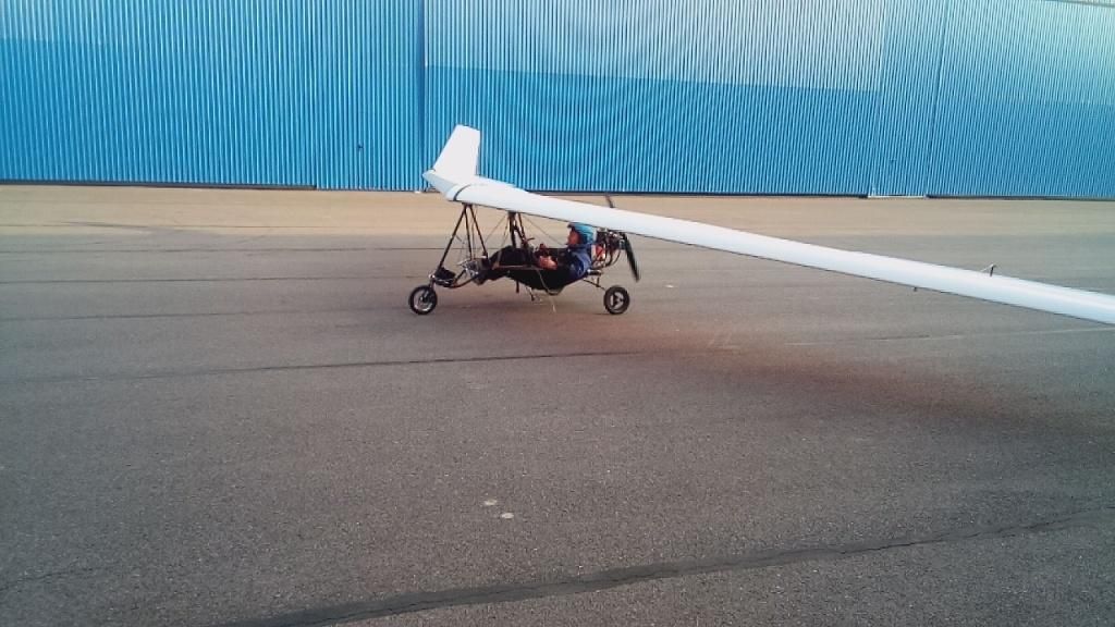

Правильно, в оригинале он без мотора (старт с ног, лебедка..) , но для свободы полетов мы добавили быстросъемный мотор и 3х точечное шасси.
А вот так он выглядит с оригинальным 2х колесным шасси....
    22,2 КБ · Просмотры: 219
