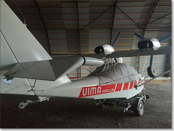

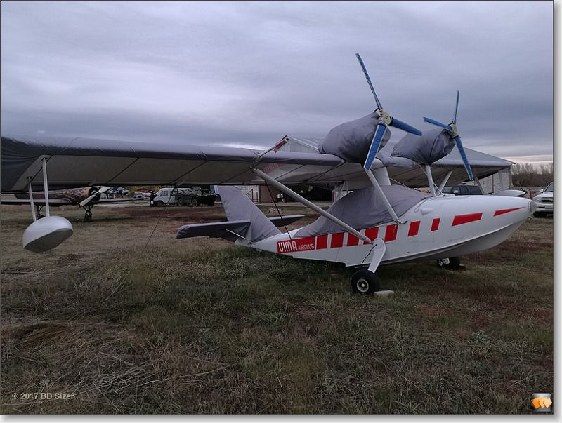

Продаю Че 23. 2 мотора ротакс по 80 л.с. 2013 год выпуска, 200 часов налета (двигатели по 600 ч.) стоимость 2,4 млн.р. Базируется в Самаре. тел 89270098181, Виктор
    88 КБ · Просмотры: 174
    67,7 КБ · Просмотры: 168
    65,7 КБ · Просмотры: 170
Установлен отопитель кабины "Вебасто",
цена 2,2 млн

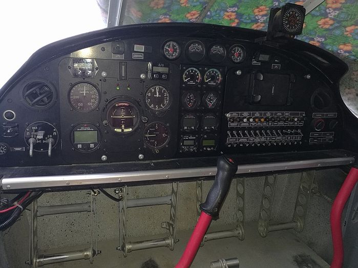

Это случайно не тот экземпляр че, у которого руды от л-ки на потолок шикарно переделаны?
Самолёт сможет выйти на редан и взелететь на одном двигателе без пассажиров и груза, с пилотом 80-90кг и 1/2 бака? Водной поверхности километр, штиль.
Это не случайно именно тот самолёт с РУДами на потолке.
Вот так один вздетает с полными баками (160 литров):
https://quik.gopro.com/v/frNGP3vzqA/
Если вы сможете выкрутиться и поставить его на редан на одном двигателе, то может быть и взлетит.
Только вопрос - зачем???
С таким ветерком 6-7 метров карповский Ск-12 тоже примерно так же взлетает, 30 метров до отрыва с заправкой 170 литров и 70 кило пайлот. А с ветрм 10-12 такие аппараты могут и с места вверх 🙂
Когда-то облизывались на эту лодочку, но в общем с Орионом тоже не прогадали.
Смотрю, к оригиналу добавили шасси! Очень хорошо летающий и добротно сделанный самолет. Даже "фирменная" раскраска сохранена)))
Удачной продажи автору темы.
