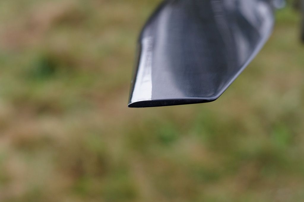

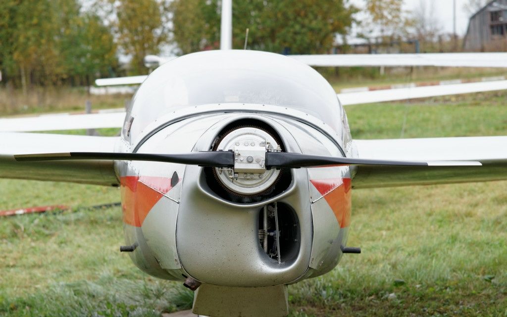

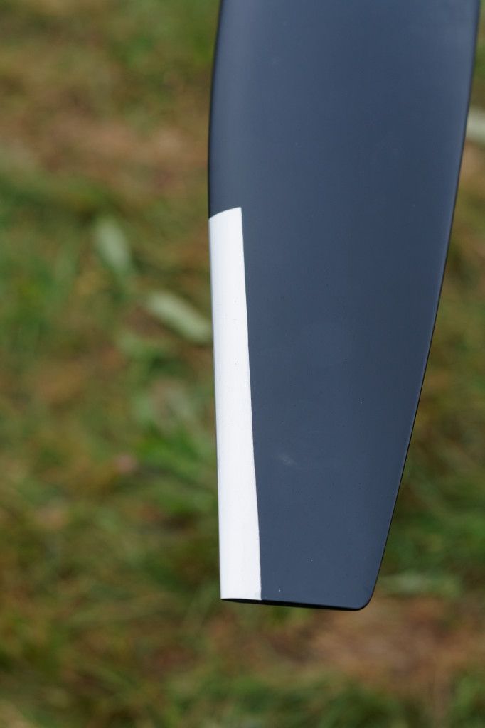

Продаю автофлюгируемый винт для мотопланера Виват, Д 1,6м вес 8кг с переходной втулкой, к нему угломер, облётан, легко настраивается, мотопланер показал хорошие взлётные характеристики вот видео: https://www.youtube.com/watch?v=04d7dJbkAH8&feature=youtu.be
находится в Туапсе, пересылка за счёт покупателя, цена 100 тр
тел 9189171902
    92,6 КБ · Просмотры: 119
Ещё фото
Разработчик и производитель-это я, это мой второй ВИШ, на первом летаю сам, наработка около 2 часов, документации нет, поподробней вот тут:http://www.reaa.ru/cgi-bin/yabb/YaBB.pl?num=1511896608
Видео взлёта: https://www.youtube.com/watch?v=6yMfB2R73xc&feature=youtu.be
Для всех интересующихся поясняю, аналогичный винт Hoffmann HO-V 62, рекомендованный к установке производителем Виватов, весит вместе с системой управления 11 кг. Так же, сервисное обслуживание HO-V 62 стоит 2000 евро, которое нужно проходить раз в 5лет, сколько стоит сам винт я не в курсе

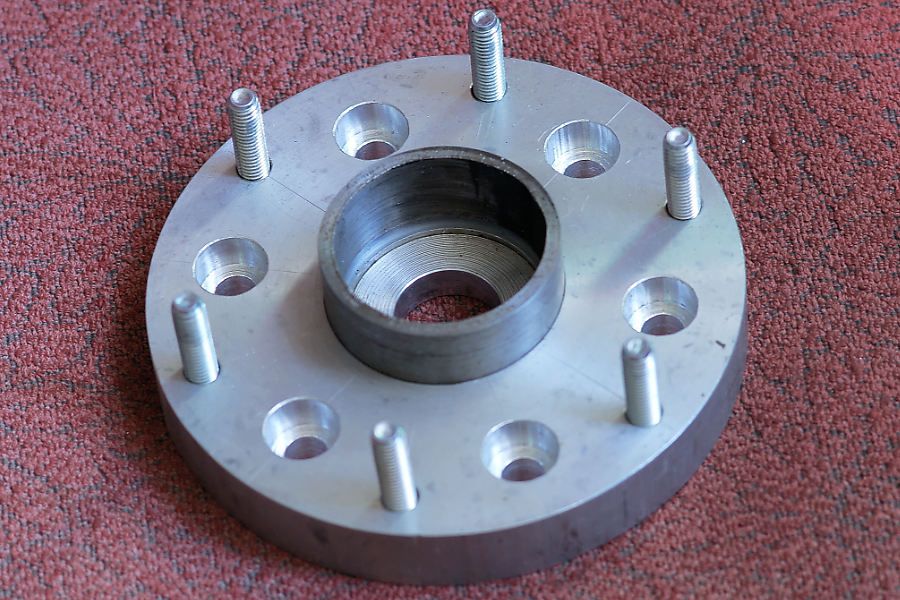

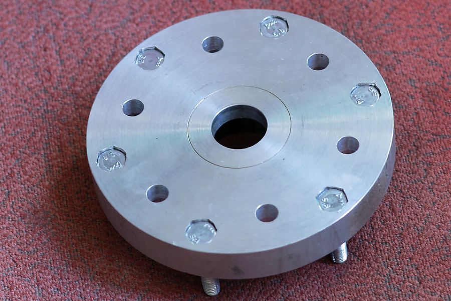

Какой фланец крепления и возможность реализации другого фланца ?
Фланец крепления под Вальтер микрон, центрирующий носок Д 56 мм, болты на диаметре 120 мм, можно сделать под другой фланец.
Есть переходной фланец под вал Ротакса, с центрирующими отверстиями под 25,4 и 47 мм, болты М10 на диаметре 101,6.
