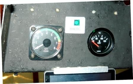

без винтов просят   ...ну это в плане того кому то не нужны толкающие винты ...а я бы попросил про винты поподробгнее диаметр  винтов  и особенно раскажите про винт с изменяемым шагом в полете  ..принцип  действия ???  механический ..электрический?  его диаметр    и цены  по каждому винту  .... удачи в продаже ! фото всех приборов если можно?

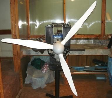

Оба винта толкающие.
Диаметр обоих - 1600mm
Изменение шага американского винта IVOPROP в полете происходит за счет пластичности углепластика лопастей. Внутри каждой лопасти помещена хром-ванадиевая "кочерга", поворачиваемая электромотором. При этом тыльный конец лопасти закреплен неподвижно.
При желании, трехлопастный винт можно штатно превратить в двухлопастный.

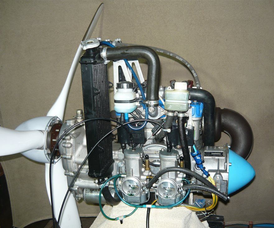

Радиатор состоит из двух вертикальных секций (на фото видна только одна секция - но по сути это один радиатор - горловина
только на одной секции.

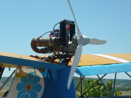

Двигатель, установленный на ЛА, собственной постройки. Сам аппарат также будет продаваться целиком или по агрегатам. Информация будет размещена в правильном разделе.
