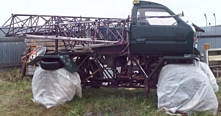

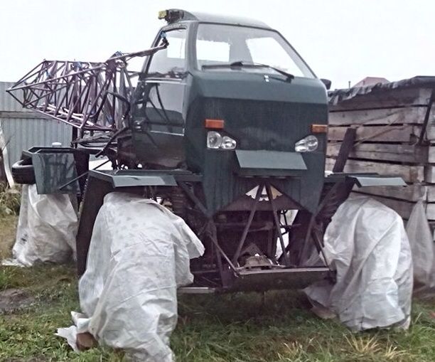

Пневмоход опрыскиватель, думаю к крылатому химику в дополнение нужно иметь такую технику, который обеспечит выполнение химработ в плохие метеоусловия для авиахимработ. Реальный объём выроботки произведенный за ноч -600га, максимальный расход смеси 30л/га, при выпадении росы снижал до 10л/га. Вес установки 1100кг, ширина захваьа 20м, химбак объёмом 450кг, с этим пояснение - первые 2 агрегата имели бак емкостью 600 литров, при работе определил что этот агрегат может без ущерба для растений работать вплоть до начальной фазы зелёных колосков при загрузке химии в 350 литров, с учётом возможной пены получился бак такой ёмкости . химоборудование фирмы Апекс ( насос, фильтра, дифлекторные форсунки, химшланги)  расходомер Геронима. Химнасос с приводом от редуктора моста. Ходовая: с.у.Ваз 2111  редуктора переднего и заднего моста БМВ. Шины сверхнизкого давления Бел-79. Цена 1000 т.р.
Аппарат к февралю будет обслужен (замена расходников) могу в том числе обучить водителя.

Вот видео предыдущего аппарата ??   предлагаемый отличается одноместной кабинкой, химбаком и колесами , на видео работа по зелёному колоску с половинной загрузкой бака, на этом поле и определил что с такой загрузкой через 2 недели следов от колёс не было, пшеница встала, кабинку сделал одноместной для облегчения, да ещё были некоторые улучшения в подвеске для увеличения его ресурса, ещё видео
