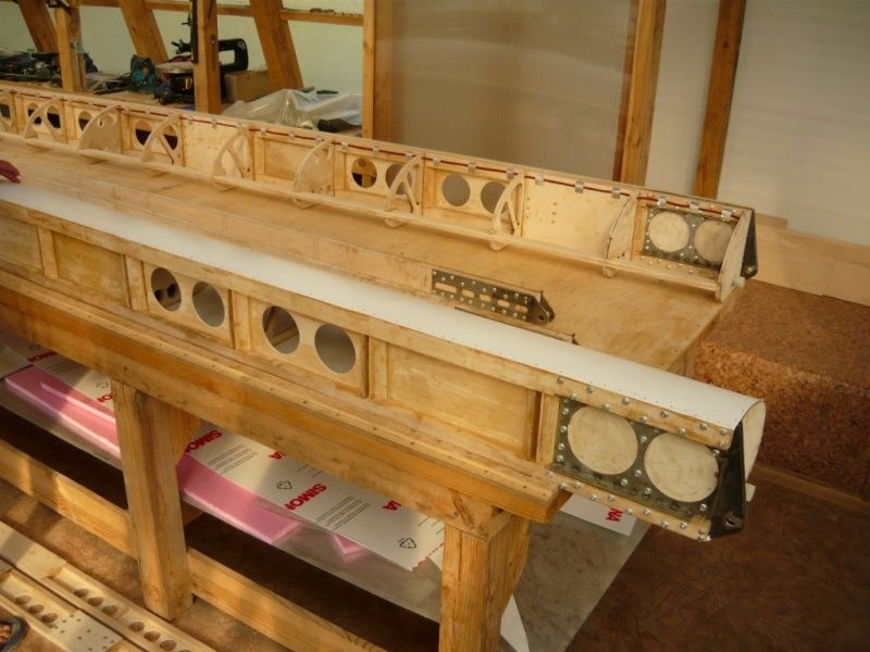

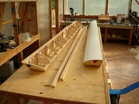

Крылья прямоугольные, для установки с подкосами, малого удлинения, без сужения и стреловидности.
Механизация - постоянно выдвинутый предкрылок и щелевой элерон (флапперон) по всей длине.
Длина - 3900 мм;
Хорда (в сборе с предкрылком и элероном) - 1350 мм:
Профиль крыла - CLARK YH-20%;
Конструкция крыла - двухлонжеронная;
Материал - дерево (фанера, ясеневые рейки), носок зашит полистирольным листом; обшивка - перкаль;
Силовые компоненты и узлы крепления - сталь, АМГ-5.
Аэронавигационные огни с проводкой - установлены.

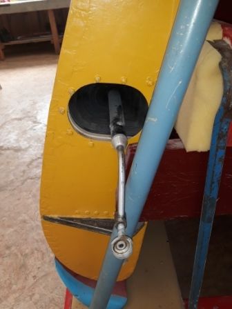

Выходы жестких тяг управления механизацией загерметизированы гофрированными муфтами.
Подкосы и транспортировочный ложемент на колесах - в комплекте.
Продажная цена не включая доставку - 130 т.р.
Находимся в Крыму. Бахчисарайский район, с. Ходжа Сала.

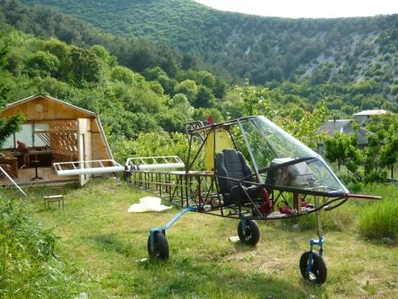

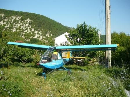

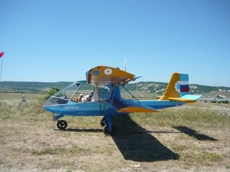

    39,8 КБ · Просмотры: 211
    44 КБ · Просмотры: 224
    40 КБ · Просмотры: 218

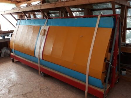

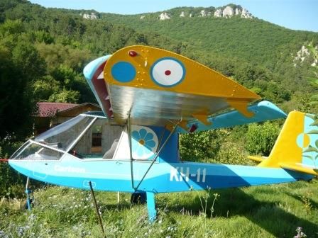

В подарок идет очень удобный и приличный ложемент для транспортировки и хранения крыльев. Ложемент снабжен колесами для внутреннего перемещения. Транспортная компания сделает обрешетку и повезет такой груз куда угодно.

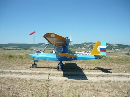

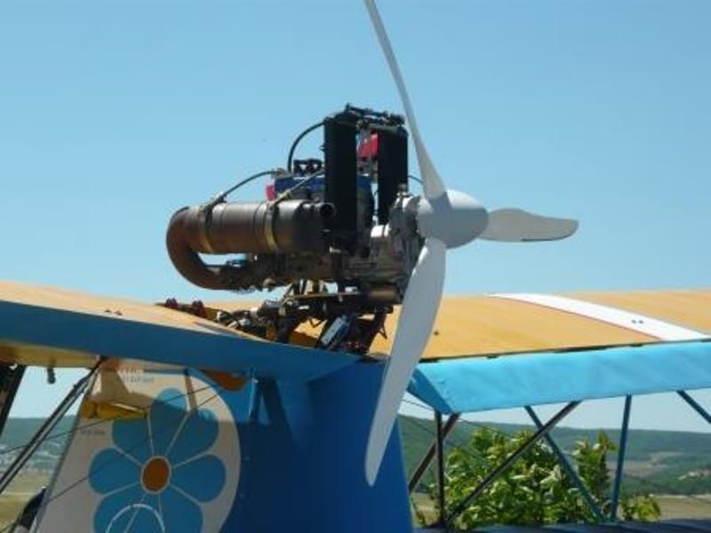

На одном из фото - этот ЛА с двигателем Rotax 582. Двигатель уже продан и добрался до Находки.
Остальные агрегаты аэроплана также продаются.
Буду рад ответить на вопросы.

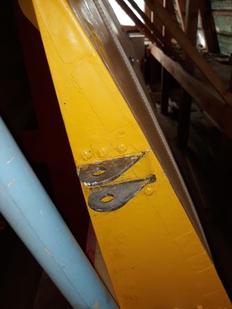

    32,5 КБ · Просмотры: 174
    31 КБ · Просмотры: 165
    42,8 КБ · Просмотры: 169

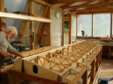

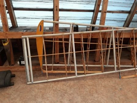

Конструктивно крыло выполнено по той же схеме, что и у STOL CH 701. Идея обратного профиля стабилизатора позаимствована там же.

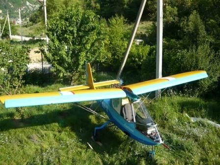

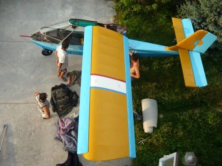

Переделка в биплан - эксперименты с летными характеристиками. Нижнее крыло было изготовлено в сжатые сроки только для летных экспериментов.
    44,3 КБ · Просмотры: 183
    23,1 КБ · Просмотры: 185
    44,6 КБ · Просмотры: 188

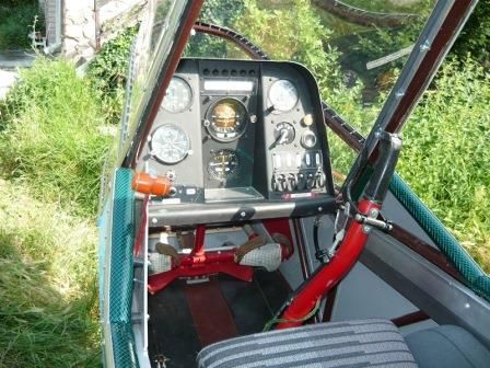

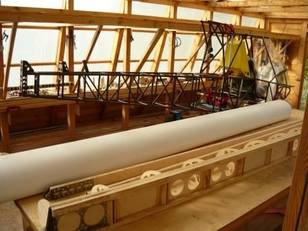

Продается весь аппарат. По частям или целиком - все для Вас. Продан только двигатель с приборами контроля, часть пилотажных приборов и винты. Есть одно повреждение - передняя стойка при рулении попала в яму. Все остальное - норм.
Можно сравнить предыдущее и текущее фото "в профиль" - внимание на погнутую переднюю стойку.

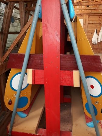

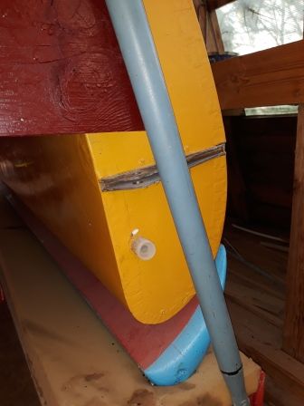

Остались только крылья с подкосами. В подарок - еще одни экспериментальные крылья без обшивки.

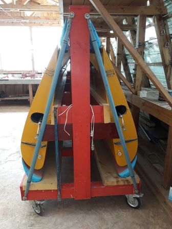

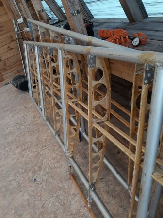

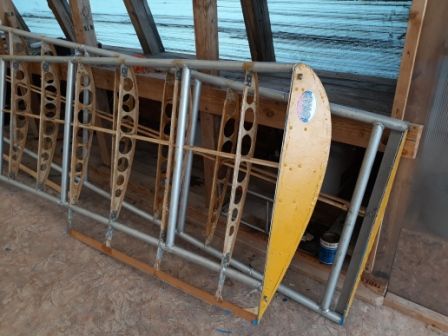

Основные крылья установлены на транспортировочный ложемент. Готов к отгрузке. Ложемент - в составе.
