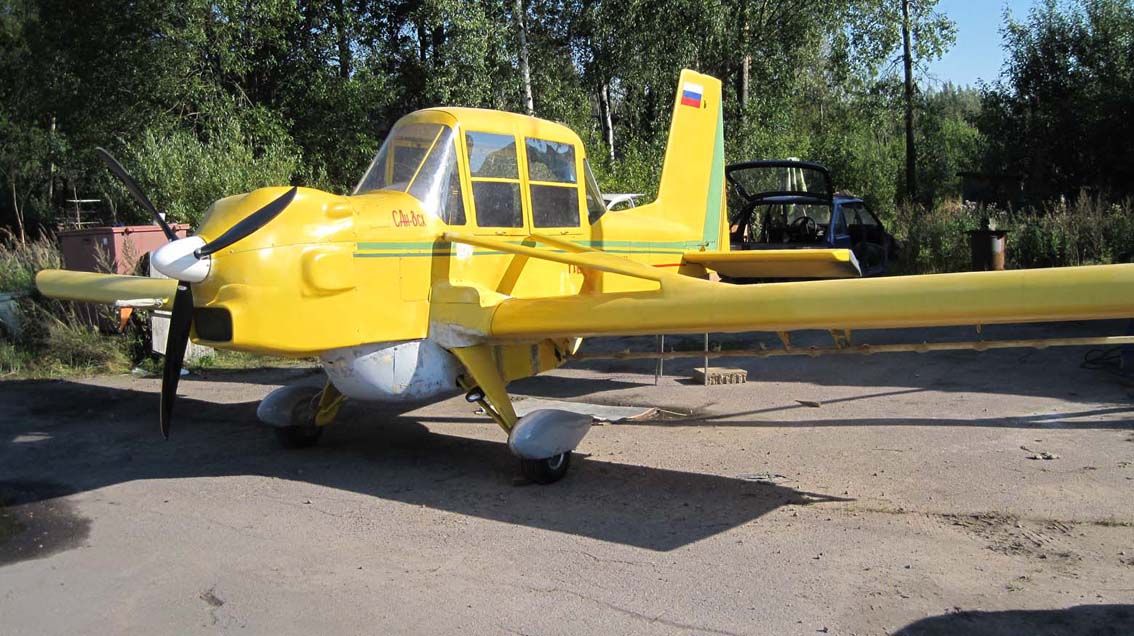

На новый сезон готовится к продаже специализированный химсамолет "Федор Шаляпин" САн-8СХ.
Данное имя самолет получил в знак благодарности квартире-музею Ф.Шаляпина в г. Санкт-Петербурге,в подвале которого мне любезно предоставили место для начала этой Программы.
САн-8 СХ-это Сергей Андреев-ваш покорный слуга,разработка восьмая,а реальный самолет второй.Первый самолет был"Колибри"Анд-5(САн-5).
Чуть позже расскажу его истинную историю из первых рук от автора,потому что его настоящая история уже обросла всевозможными небылицами.
    151,4 КБ · Просмотры: 215

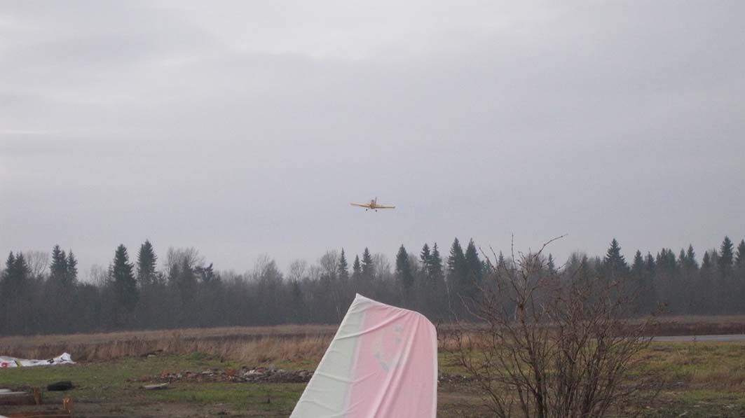

Теперь о теме.Данный самолет-специализированный т.е. не адаптированный.Он проектировался и строился с предназначением исключительно для АХР.
Основная доктрина-сбережение народа,точнее-летного состава.Для выполнения этого условия,самолет выполнен в следующей конструктивной схеме.
Передне-двигательная силовая установка первая воспринимает удар и не придавливает пилота  сзади.

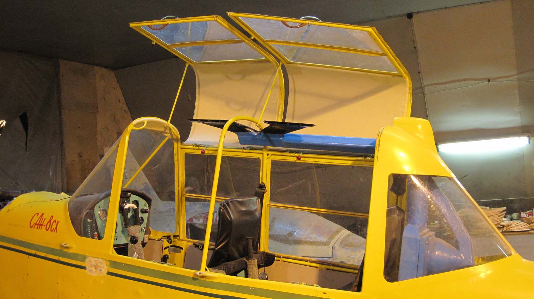

Фюзеляж-стальная ферма из СТ-20 с тремя дугами безопасности.Деревянное крыло имеет свойство хрупкого разрушения,которое значительно гасит боковой удар.
Рычажное шасси со жгутовой амортизацией,расчитано на грубые посадки.
Кабина двусместная с двойным управлением.Второе кресло и привязные ремни на "химии"снимаются.
Имеется принудительная вентиляция принудительного типа

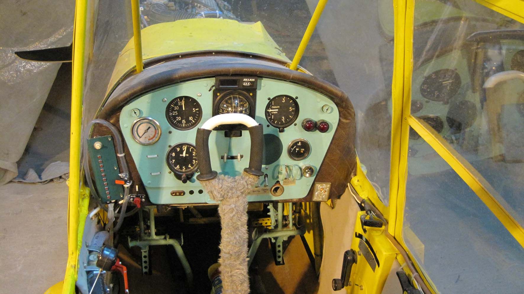

Ручка упрвления самолетом как у истребителя Второй мировой-дуговая для двух рук.Удобная для работы разными руками.
Приборная доска на амортизаторах и откидная от Як-52.

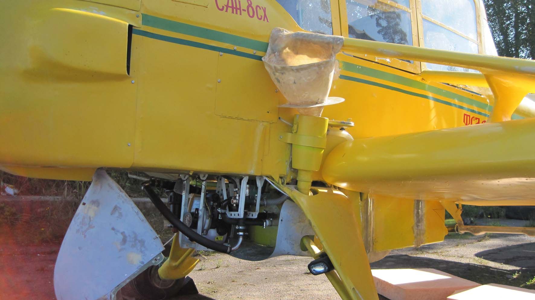

Химсистема подвесная и съемная.Состоит из мотопомпы SDMO,регулятора давления,фильтра,3-х ходового крана и 20-ти форсунок.Штанги с форсунками имеют обтекатели и могут проворачиваться на 90 град.для изменения величины капли.
На химбаке герконовая система определения уровня жидкости на 10-ти зеленых светодиодах в кабине.Самый нижний-красный.
Управление краном и помпой производится из кабины,кроме зепуска помпы.
    140,4 КБ · Просмотры: 158
На случай заливки ведрами имеется адаптированная воронка диаметром 280 на 65 мм.

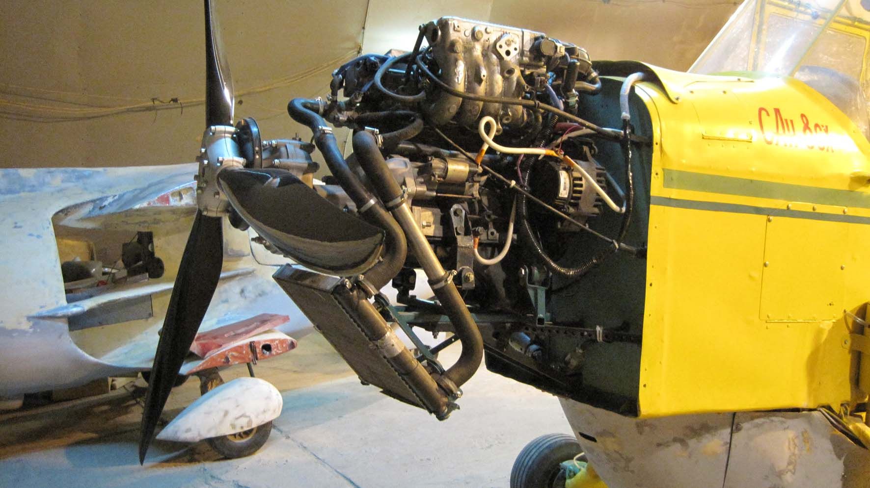

Двигатель Сузуки G13BB,как говорит поставщик 84л.с. С винтом Киевпроп 1,8м. макс.тяга 210кг.Сейчас еще буду пробовать установить винт Финиш 1,9м. т.к. редукция 2,5.

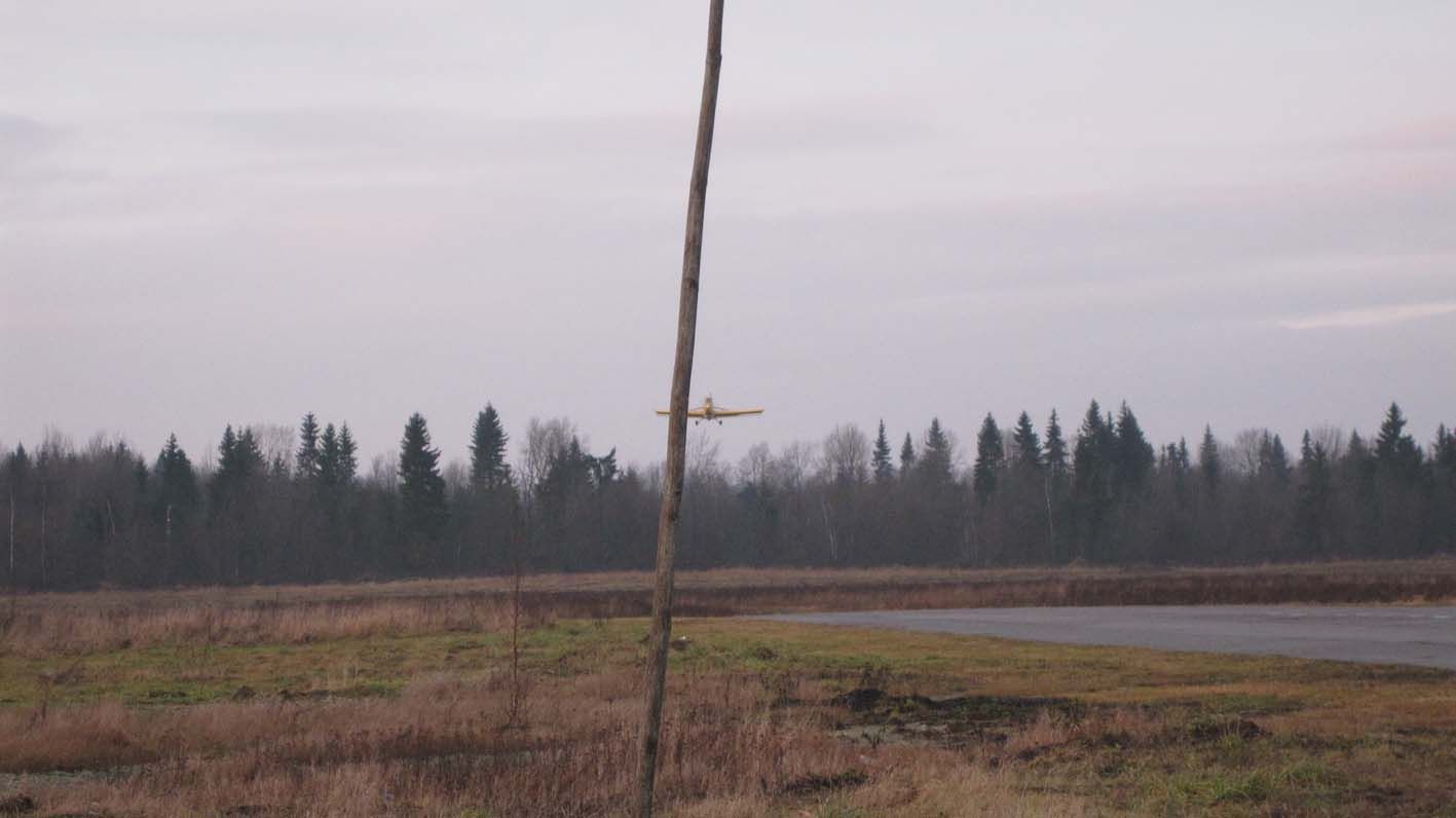

Химнагрузка пока 100-110кг.Тут как понравится ,поменьше и безопасней или побольше,но на адаптированном и тут уж по закону рынка. Но и этой нагрузкой за реальный сезон 150 л.часов можно нарулить 13-15т.га.,не мне Вам говорить.
Аппарвт новый.Только начали испытывать,но пришла зима.
Я в химии новичек,но в доводке в полевых условиях помогу.

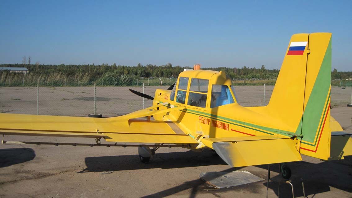

Размах 8,6м.
Длина 6,5м.
Площадь крыла 11,4м.кв.
Топливо бак макс. 42л.
Взлетный 640-650кг.
Химнагрузка 100-110кг.Бак-150кг.
Скорость :
отрыва 80-82км.ч.
рабочая 95-105 км.ч.
Форсунки 20 шт.(1,5л.с.)
Норма 4л.га.
Производительность на удалении 1500м и на стандартной длине гона 700м. около 100га.час.
При форсунках 3,0л.с.-норма получится 8л.г.,а производительность 75га.час.
Химаппаратура взята в институте защиты растений г.Санкт-Петербург.
Стоимость аппарата 1620000руб.

С таким взлётным весом и такой тяговооруженностью для выполнения АХР не годен! Какова взлётная дистанция,какая скорость срыва? А то что при падении пилота двигателем не придавит и "крыло имеет свойство хрупкого разрушения" не показатель возможности выполнения АХР.Зачем неудобная ручка кренделем,что-бы двумя руками тугую гашетку несуществующих пулемётов давить? - Неудачная ,на мой взгляд, спецификация самоля для АХР.К позитиву можно отнести "принудительную вентиляцию принудительного типа",правда про фильтрацию воздуха ничего не написано...И конечно-же ГЛАВНОЕ - " ...на случай заливки ведрами имеется адаптированная воронка...!!!"Опять же где обязательная установка спас системы и авар.маяка?Что-бы строить самоли для АХР - необходимо знать АХР изнутри!!!НЕ ВЕРНОЙ ДОРОГОЙ ИДЁТЕ ДОРОГОЙ ТОВАРИЩЬ..!
Мдя!Авантюризму нет предела...!Если "Носорог"построен в подвале музея ВЕЛИКОГО ШАЛЯПИНА,то вовсе не обязательно "награждать"Фёдора Иваныча такой сомнительной честью,он за свою вечную славу хорошо потрудился при жизни...И потом,великий певец был человеко и жизни люб,и вовсе безнравственным актом будет назвать его именем,это"изделие",для потенциального убиийства природы и(не дай бог)человека...
При всём нашем искреннем уважении к титаническому труду самодельщика,надо быть очень примороженным авантюристом,чтоб на неиспытанном самолёте,с автомотором и минимальным диапазоном скоростей...сразу идти на химическую войну.

Конечно "Носорог" лучше чем Фёдор Шаляпин.Но от смены названия самолёт лучше не полетит,но и дескридитации великого певца в худшем случае не произойдёт...Самолёт сделан,видно,с любовью, но двигатель как минимум кобыл на 150 автору придётся другой устанавливать.С таким миделем сюда просится 2-х метровая лопата Наиля (финиш).Ну а дальше Владимир Васильевич забирает и делает из него "Мустанга",благо ручка истребительная уже стоит...

Конечно,добавочная мощность никогда не помешает.Если кого конкретно тема интересует-тащите Ротакс сотку или Джабирика 120л.с.Тогда химии можно вытянуть на 150-200кг.
