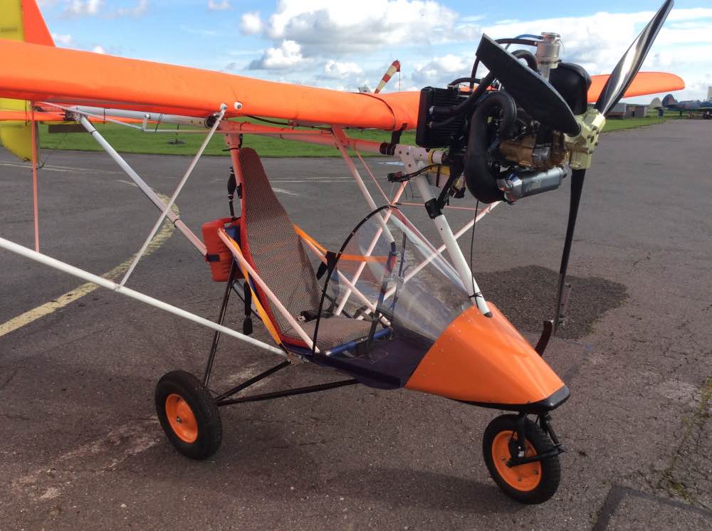

Продаю одноместный самолет Е-12 до 115кг с мотором Полини.
Предлагаю собраный из кита и облетанный самолет Е-12 весом до 115 кг. Напоминаю, что эти самолеты не требуют регистрации и СЛГ, летчику не нужно пилотское удостоверение.
Установлен хороший серийный итальянский двигатель Полини Тор 250 37 л.с. двухтактный, с жидкостным охлаждением.

Летно-технические характеристики:
Длина фюзеляжа, мм ------------ 4550
Размах крыла, мм -------------- 6700
Нагрузка на крыло, кг/кв.м -----22 - 25
Площадь крыла, кв. м ------------- 7,2
Макс. взлетный вес, кг ---------180
Вес конструкции, кг -------------- 85кг
Мощность силовой установки, л.с. – 36л.с.
Диаметр винта, мм ---------------1370
Запас топлива ----------------- 10л
Посадочная скорость, км/ч -------50
Kрейсерская скорость, км/ч ------60
Максимально допустимая скорость-100
Макс. скорость, км/ч---------------- 85
Скороподъемность, м/с
-при весе пилота 97кг ------------- 1.5
Разбег ------------------------- 60-90м
Находится на аэродроме "Гостилицы" в СПб, готов к облету.
Цена 490000р
Тел. +7 911 913 68 99
Георгий
