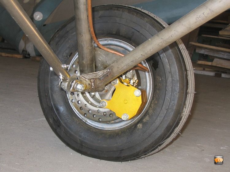

Кстати, вопрос к знатокам:
Резина 16Х6.50Х8 =(420Х150) - это что за зверь и кто делает?
На Спрусе я такой не видел, но она мне интересна, поскольку в 8ми дюймовый диск станут тормоза помощнее.

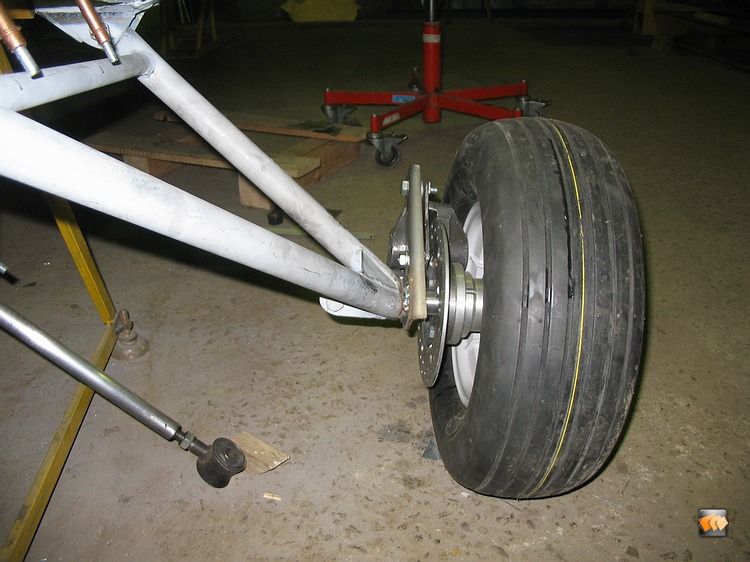

Вот здесь http://www.reaa.ru/cgi-bin/yabb/YaBB.pl?num=1228924864/450 эту резину уже обсуждали.   Там и ссылка есть где она растет и сколько стоит.    Вот и фото ее имеется.  Такая же стоит на Питенполе у Евгения.     Колесо в сборе с диском  3.9 кг, с проставкой и тормозным диском  6.1 кг.
    65 КБ · Просмотры: 136
    65,6 КБ · Просмотры: 141
Да не лень, спасибо за ссылки, у нас, в Украине, тоже есть Старко, я им звонил как-то, такони заломили за авиа-покрышку 5.00-5 почти 300$ и я был слегка в шоке.
А по этой резине смущает ограничени скорости в 16 км/ч, знаю, что летают на колёсах от тачки, но всё равно как-то стрёмно.
Это не от тачки, а от гольфкара.  Так легче ?   И потом летают на этой резине много, особенно от следующего типоразмера.  На фирме говорят, что заказывают в основном авиаторы.   Мне думается, что это химики.
