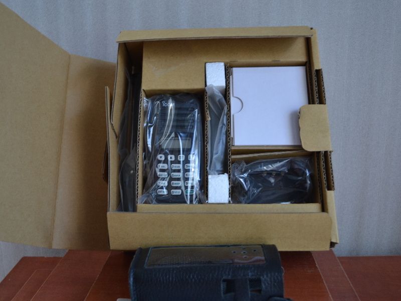

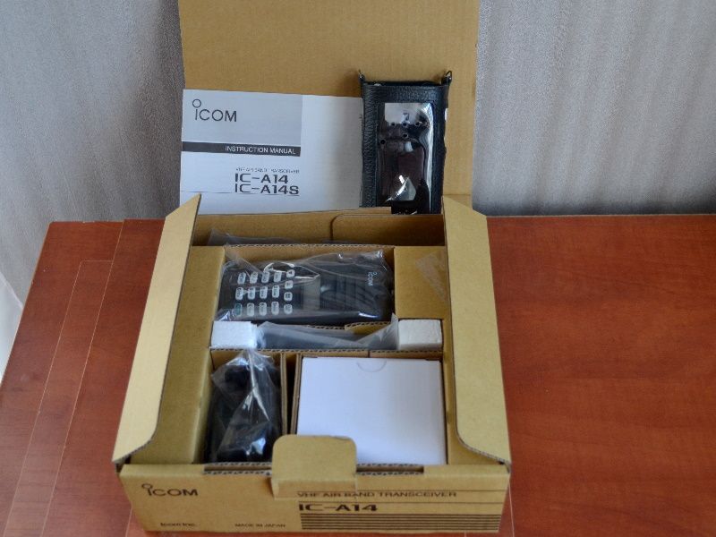

Продаю р/с Icom IC-A14
Max_NN
Абсолютно новая Icom IC-A14 – портативная радиостанция для работы в авиационном диапазоне. Устройство поддерживает 200 каналов, которые могут быть сгруппированы в 10 банков памяти.
Функциональные особенности Icom IC-A14:
• Сканирование каналов;
• Функция ANL (автоматический ограничитель импульсного шума);
• Компьютерное программирование;
• Функция TOT (таймер лимита времени передачи);
• Голосовое переключение каналов (гарнитура VOX);
• Быстрый доступ к аварийному каналу 121,5 МГц.
Общие характеристики
Диапазон частот, МГц TX: 118-136.975
RX: 108-136.975 МГц
Количество каналов 200 (10 банков)
Шаг сетки частот, кГц 25
Ток потребления, А 1.5
Температура работы, °С от -10 до 50
Габариты, мм 53x120.3x36
Вес, г 350
Характеристики приёмника
Чувствительность, мкВ 0.7
Мощность звука, Вт 0.7
Избирательность по побочному каналу -6 дБ @ 7,5 кГц или -60 дБ @ 25 кГц
Характеристики передатчика
Выходная мощность (пиковая/несущая), Вт 5 / 1.5
Вид модуляции AM
Внеполосное излучение, дБ -36

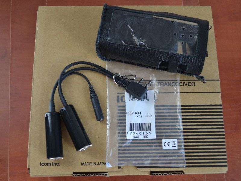

Адаптер Icom OPC-499 служит для подключения к авиационным портативным рациям Icom специализированных авиационных гарнитур сторонних производителей, оснащённых штекерами PJ055 и PJ068. Оснащён дополнительным разъёмом 3,5 мм для подключения выносной кнопки PTT. Двуштекерный разъём адаптера Icom OPC-499 подключается непосредственно к рации. Адаптер Icom OPC-499 совместим со следующим рациями: Icom IC-A3; Icom IC-A6; Icom IC-A14; Icom IC-A15; Icom IC-A22; Icom IC-A24.
20 000 руб. (Торг)
Чехол в подарок.

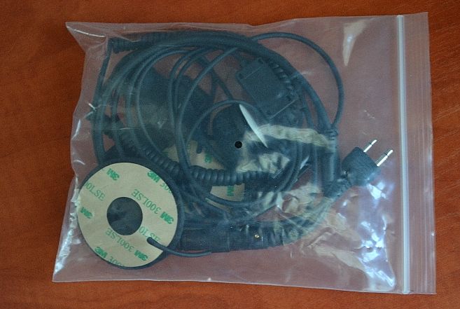

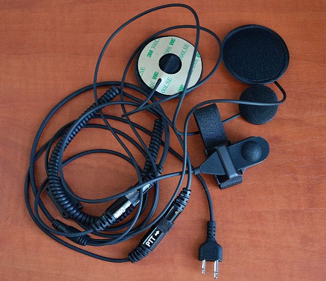

Добавлю еще один бонус - комплект для радиофикации шлема с разъемом для этой р/с. Цена остается прежней.

Проходили мы такой комплект - разъём не под эту станцию.
Жалко, что Вам не повезло...
Так же, как не повезёт тому, кто заберёт Ваш "бонус". Микрофонный джек должен быть трёхполюсным - кнопка PTT, +микрофона, общий минус микрофона и кнопки. Тогда на этой р/ст будет работать и кнопка и микрофон, если разъём "залезет" в гнезда, у китайцев всякое бывает. С таким разъёмом обычно работает только кнопка.
Это тоже бонус - так, что бы Вы знали. Ну и покупатели тоже 😉
Это тоже бонус - так, что бы Вы знали. Ну и покупатели тоже Подмигивание
Разобрался с подключением - Вы правы, мне тоже не повезло - желтый узкоглаз прислал не то, что он заявлял, а я и не разбирался особо, т.к. рацию не использовал.  [smiley=angry.gif] Но любая проблем(к)а имеет несколько решений  [smiley=vrolijk_26.gif] ТыШШу скину - 19 000 руб.
