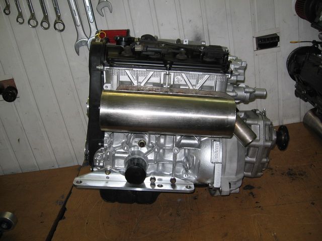

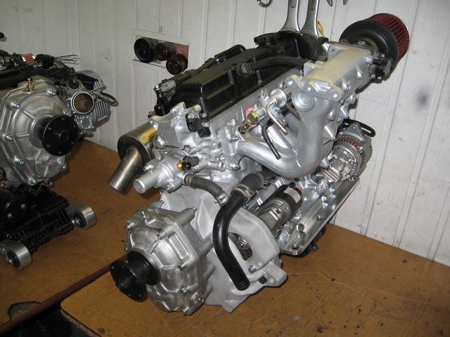

Продаю СУ Сузуки G-13BB
Моторс-инжиниринг
Техника- наше все!
Беларусь
Продаю СУ G-13ВВ с редуктором 2.5 и моторамой, без наработки.
Новые комплект ГРМ, помпа, сальники, фильтра, свечи, эл.бензонасос, генератор, стартер,ВВ провода. Отрегулированы клапана. Проверены форсунки. Состояние под клапанной крышкой и маслокартером хорошее.
Оригинальная электроника Сузуки. Выход с эл.проводки на панель приборов.
Стоимость 110 000 р Разумный торг.
+375 291 44 08 66 Александр.
    58,4 КБ · Просмотры: 91
    48,5 КБ · Просмотры: 90
