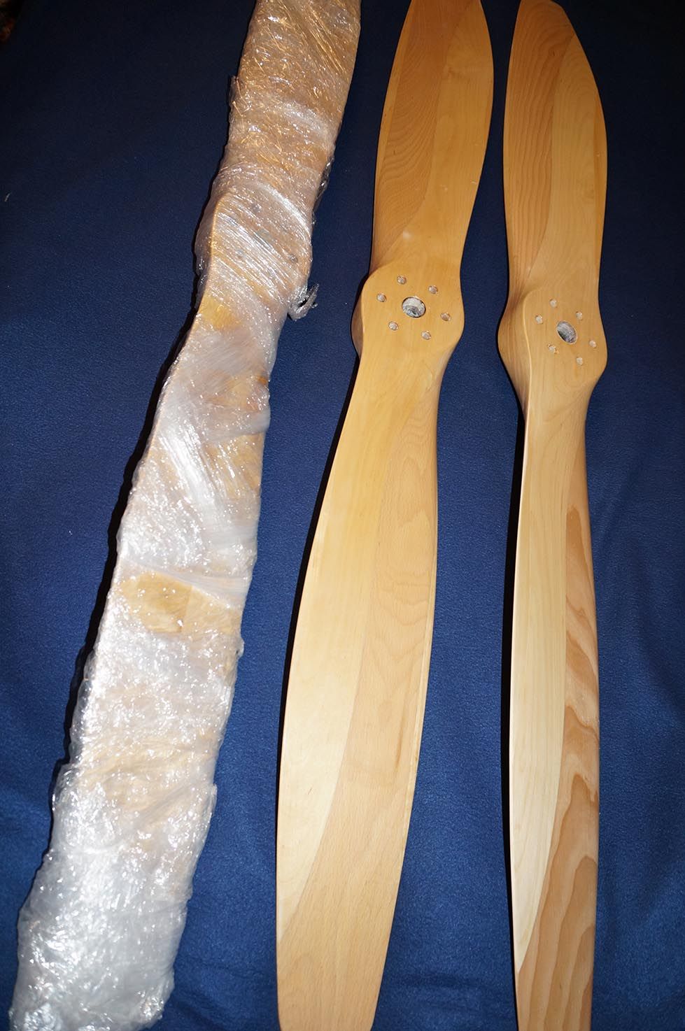

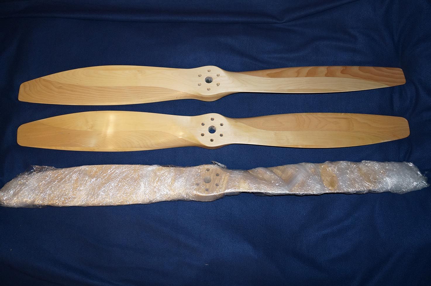

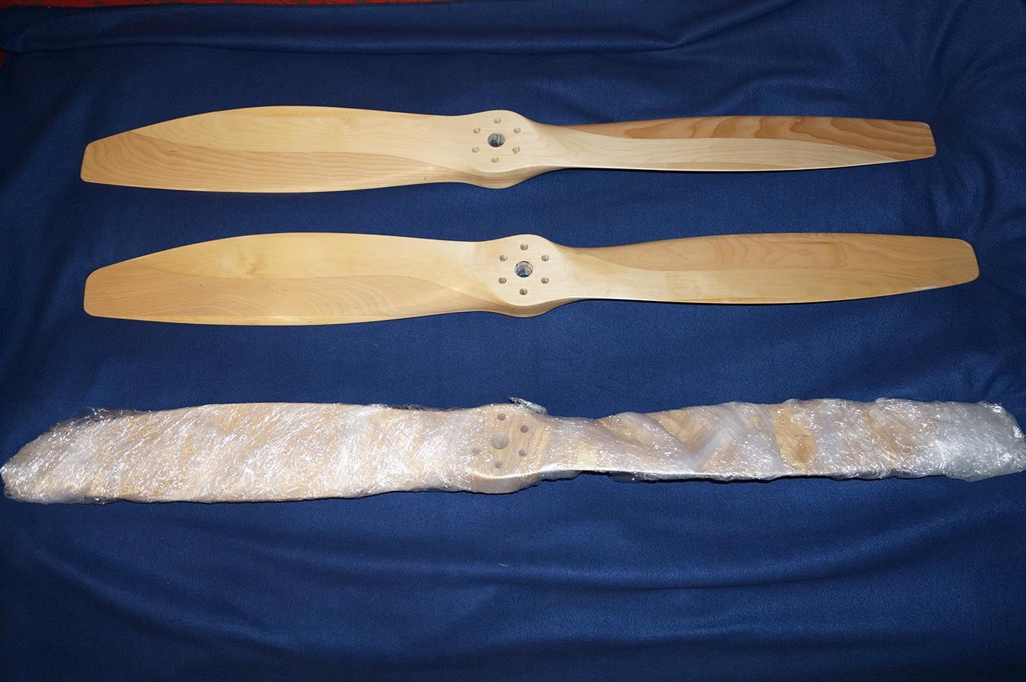

Продаю винты 1,40 длина, левого вращения: РМЗ 500, 550. Rotax 503 !
AstraStar
Продаю винты 1,40 длина, левого вращения. Для РМЗ 500, 550. Rotax 503 ! Всего 3 шт. НОВЫЕ деревянные. Цена за шт 5500 т.р. тел: 8 927 567 3224 Иван, или 8 927 559 0497 Александр. Астрахань. Отправим транспортной.  Смотрите фото.....

Диаметром 1,4м, на РМЗ 500?
И скока же он даст тяги?
Я так полагаю не более 110кг.
Тогда как при соответствующем редукторе и винте диаметром 1600см можно снять 150 кг статической тяги.
Кто полагает ,а кто располагает,эти винты массово применяются на парамоторах и других аппаратах, где есть ограничения в диаметре ,поэтому ,чтобы снять максимальную тягу при меньшем диаметре на данных винтах лопасти уширенные, некоторая потеря  конечно есть ,это азбучная истина,чем то всегда приходится жертвовать,что касается тяги так   и 180 кг на Рмз 500 снимали,но редуктор 3 и диаметр 1850  и 200 кг при диаметре 2200, можно и 300 снять метра три диаметром и соответствующем редукторе и тащить пять тонн со скоростью пешехода , каждый винт выполняет то,для чего предназначен,не засоряйте ветку своими умозаключениями.Здесь в основном все зубры грамотные .
это от винт от паралета Скат... В Параависе около 7000 стоит
а если их 2 поставить, то.е. 4-х лопастный сделать ? тяги даст больше ?
