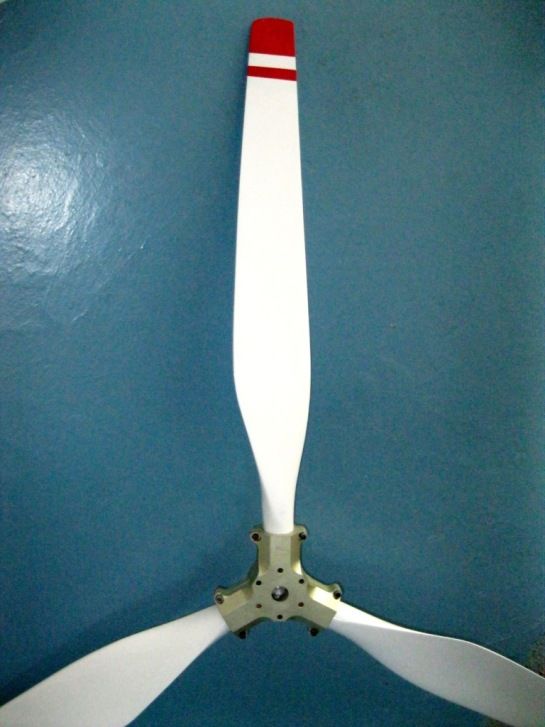

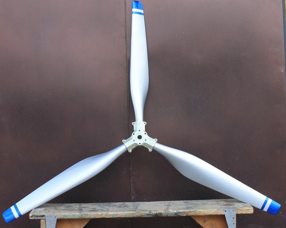

Продаю новые винты ОКБ «Ротор» г. Кумертау (недавно возобновил изготовление винтов).
Винт правый, толкающий, диаметр 1720мм, идеален для Rotax-503, РМЗ-500 и др.
Материал - высокопрочный стеклопластик из ткани Т-25(ВМП) под давлением.
Метало-резиновая оковка, с возможностью переклейки в полевых условиях.
Возможность поставки запасной лопасти по базе данных, без доп. балансировки.
Цена -12800р.
Цена без втулки - 9900р. (втулка казанская посадочный диаметр комля лопасти 52 мм).
Форма оплаты - любая.
Отправка почтой или транспортными компаниями.
См. паспорт и фото.

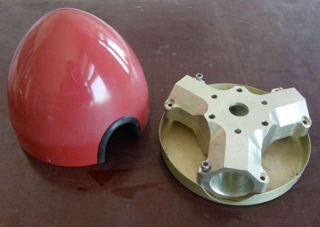

можно ли купить отдельно кок винта?
    82,9 КБ · Просмотры: 155
Можно. Цвет по заказу. Цена шайбы с креплением и кока  3000р.
