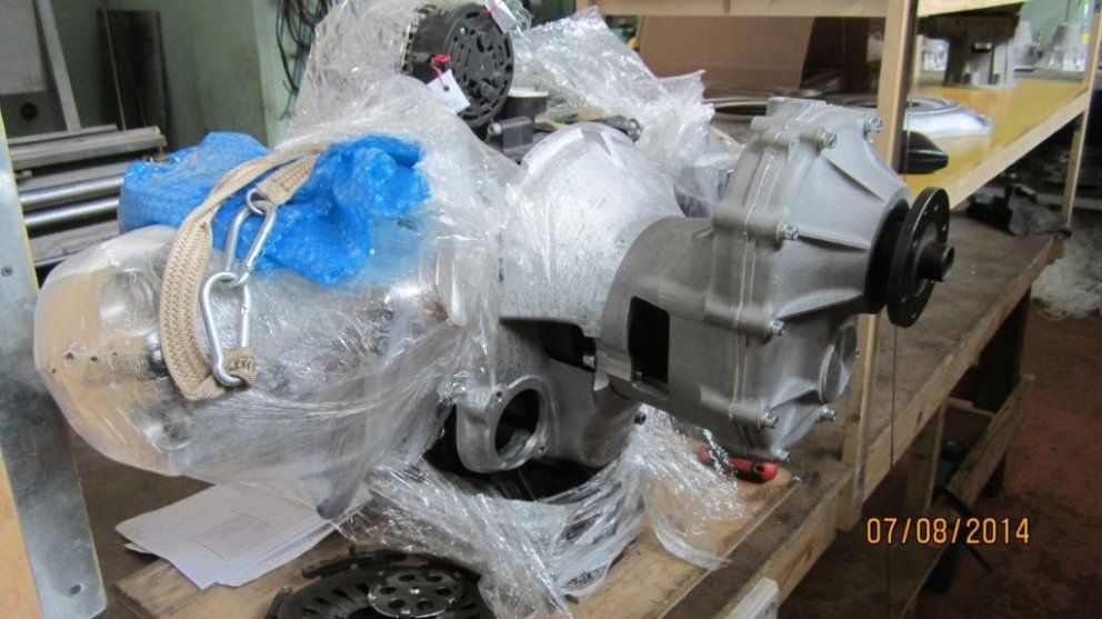

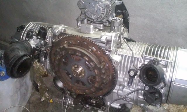

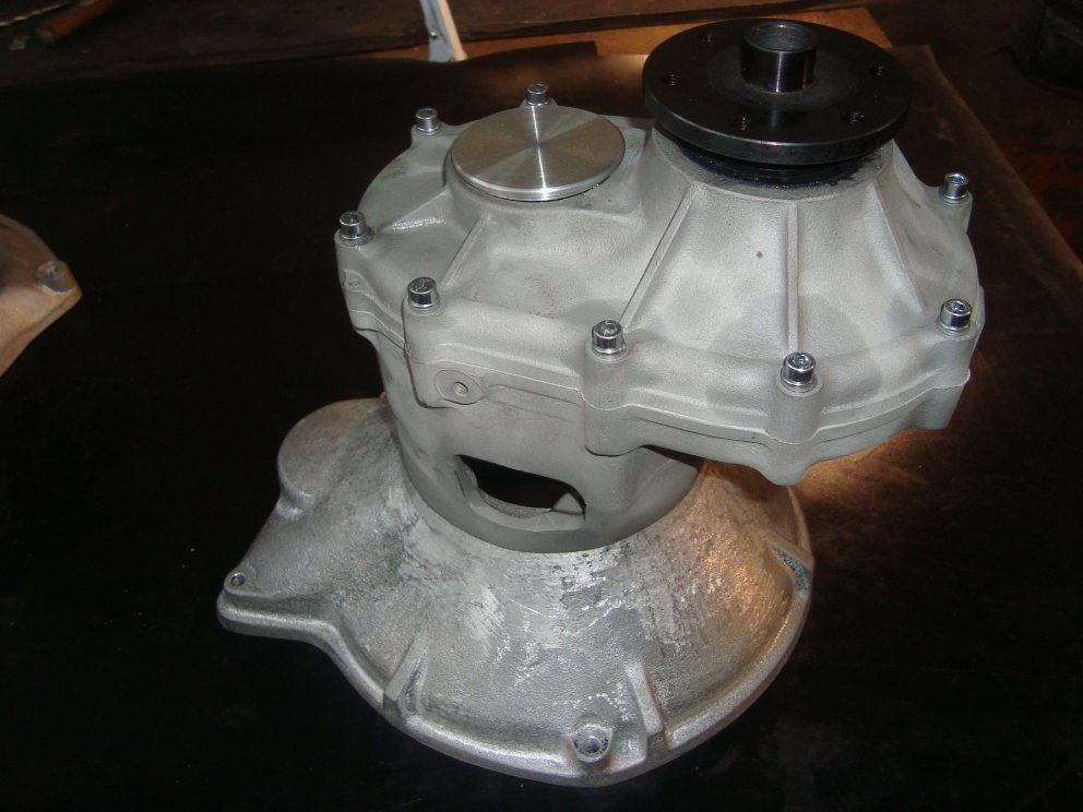

Изготовим редуктор под заказ для моторов BMW R1100-R1200
Производитель -- Чернов
Срок изготовления -- 2е недели
Гарантия -- 3 года
Условия отправки -- обсуждаются отдельно.
Различные акции и скидки!
Редукция -- 1/2,04;    1/2.35;    1/2.5;   1/3  (Других нет)
Вес 11,700-12,500  в зависимости от типа мотора
Полный комплект (гарантия 3 года)
Комплектность:
1)Переходная плита
2)Редуктор
3)Переходной стакан
4)Обгонная муфта
5)Весь крепёж
6)Паспорт редуктора
7)Запасная промежуточная муфта
Цена полного комплекта -- 1'250$
Продажа по отдельности (частичная гарантия)
Переходная плита -- 90$
Редуктор -- 700$ (гарантия 3 года)
Корпус редуктора 250$ (без гарантии)
Комплект шестерён (с валом и хвостовиком) -- 350$ (без гарантии)
Обгонная муфта -- 350$
Крепёж -- поставляется только с редуктором
