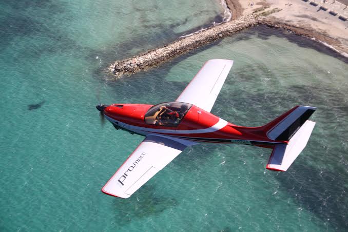

Добрый день! Продается самолет итальянской компании Pro Mecc, модели "Стрела" Двух видов комплектации.

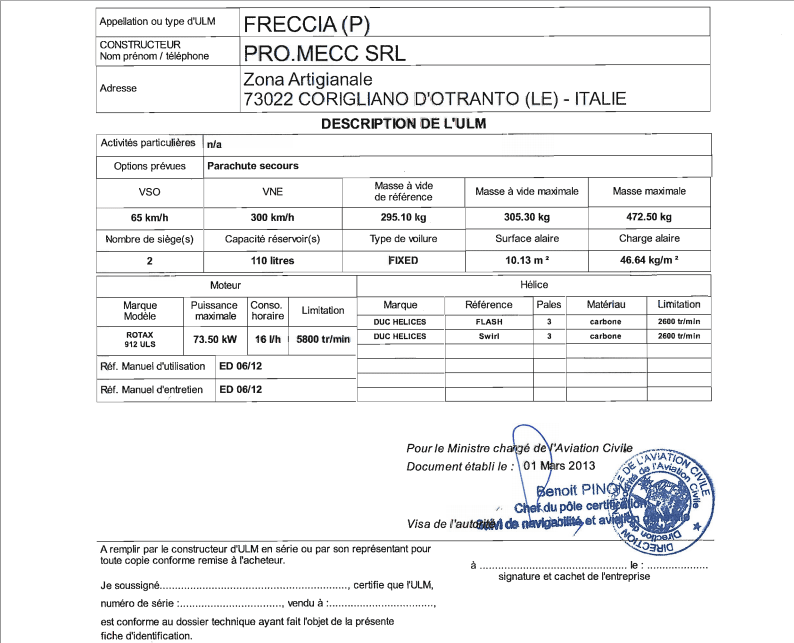

Принял все замечание по опечаткам приношу свои извинения. Недочеты исправлены перепроверенные данные от производителя предоставляю в файле.

Не обладаю знанием Итальянского языка, но следуя логике речь должна идти о [highlight]max снаряженной массе[/highlight] 305 кг. (masse a vide de reference - хотя Гугл так не переводит! ). Но 305-77=228, Rotax=59 кг [highlight](http://aviagamma.ru/912s.html)[/highlight]. 228-59=169 кг. Ну, не вериться, что бы пластик столько весил! Еще не учел приборы и колеса. Кстати, в той же ссылке данные по расходу топлива (16 литров это где-то при 4500-4600).
