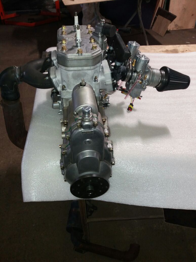

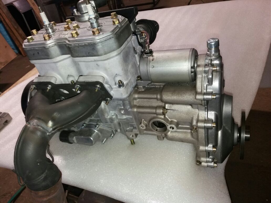

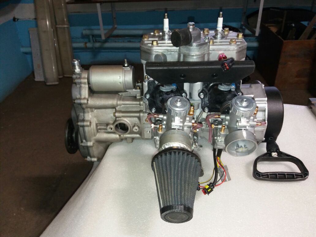

Предлагается к продаже ВМУ на базе двигателя РМЗ-551.двигатель с раздельной системой смазки жидкостного охлаждения,заявленная мощность 44,1/60 кВт/л.с.
Сейчас готова версия с редуктором Е (Rotax) возможна установка
редукторов В,С. а также ременный редуктор.
При условии использования доп комплектующих от ротакса :
Фильтры воздушные,реле регулятор,маслобак раздельной смазки,выхлопная система.
Цена ВМУ  РМЗ-551 редуктор Е- 390т.р.;редуктор С- 355т.р.;
редуктор В - 320 т.р.

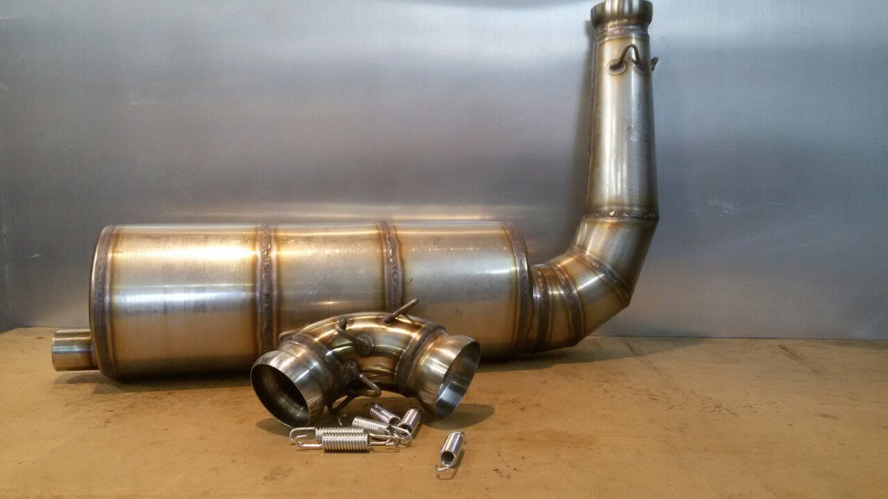

Могу, для такого красивого двигателя, предложить глушитель (резонатор) из нерж. стали Цена 18 т.р.

Цена двигателя в руской механике мне известна зависит от комплектации. которую берешь. По весу мотоустановки с ред.Е
пока получается 32кг.точнее сообщу позже.
