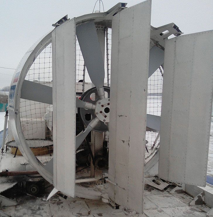

Обратились к нам коллеги, занимаются они зимней переправой по Волге в районе г. Самары на амфибийных катерах на воздушной подушке типа "Хивус-6", "Хивус-10".
Особенностью катера на воздушной подушке является его способность двигаться по пологим береговым склонам, болотам, глубокому снегу, битому льду и преодолевать перекаты, промоины и отмели. Используются двигатели 140 - 160 л.с. и маршевый воздушный винт из 6 лопастей. Лопасти винта сделаны из стеклопластика.

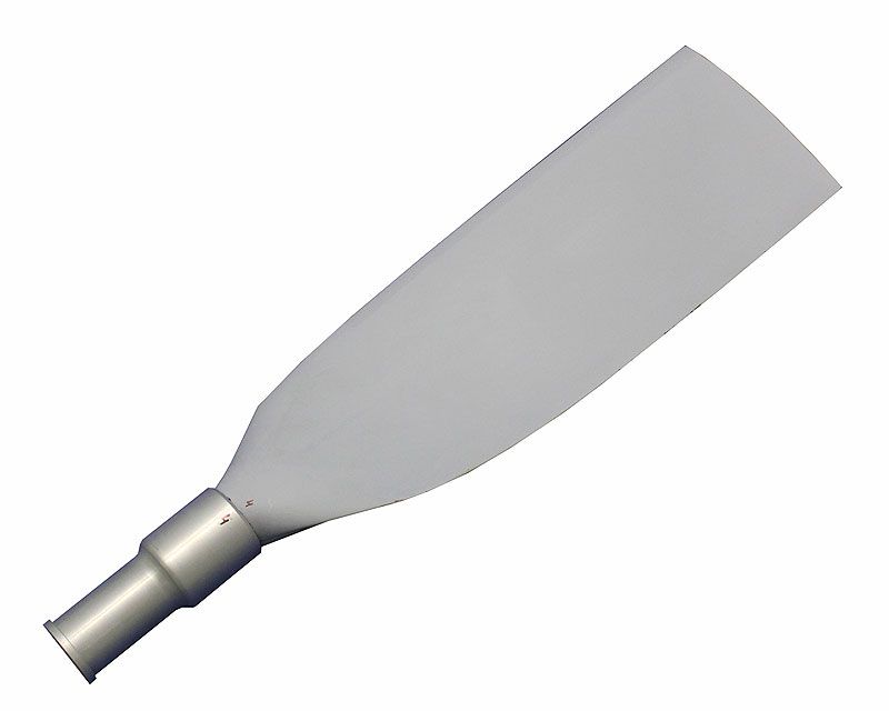

Именно по этому поводу и обратились к нам ребята. Лопасти изнашиваются каплями воды и битым льдом, случайно ломаются, наконец заканчивается ресурс. Покупать новый винт - дорого. А вот заменить только лопасти - это хорошая идея.

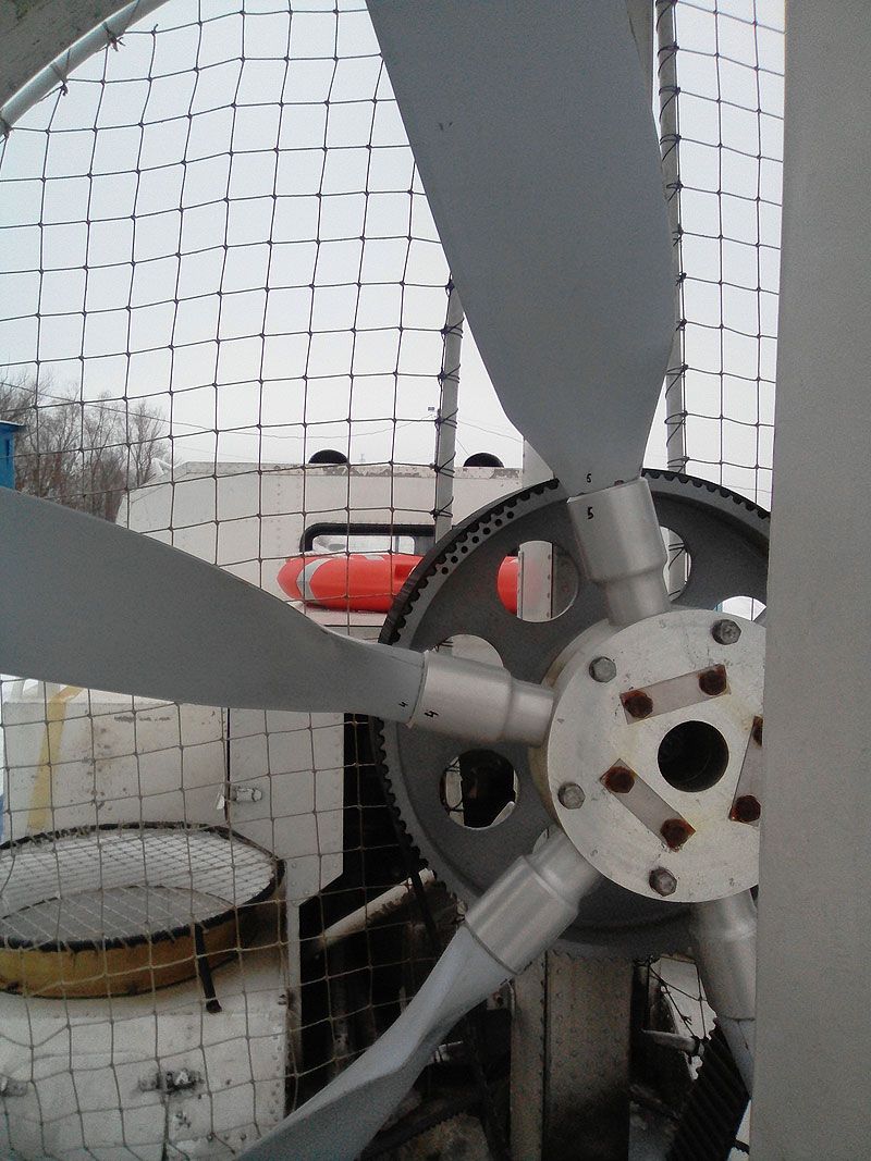

Наши специалисты разработали технологию изготовления стеклопластиковых лопастей, склеили их и поставили на СВП.
В производстве применяли стеклоткани и самые современные эпоксидные компаунды. Комель продублировали из дюралюминия.
Хорда полученной лопасти получилась 190 мм, длина (вместе с металлическим комлем) составила 750 мм. Диаметр винта получился 1600 мм.
Есть возможность увеличить длину лопасти до 800 мм, следовательно получить диаметр винта 1700 мм. При желании можно уменьшить диаметр винта.
Заказчик провел первые испытания и остался доволен качеством запчастей.
Цена запасной лопасти маршевого винта для судна на воздушной подушке ХИВУС запчасти 13200 руб.
