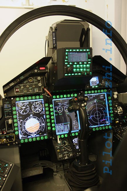

На снимке кабины МиГ-35 думаю можно убрать часть "лишней" информации в индикации.  Например на дисплее с пилотажными приборами, убрать круглые приборы скорости и высоты (видимо их такими оставили по просьбе летчиков), указывая их цифрами и стрелкой указывающей с какой интенсивностью растет или падает скорость и высота. Время считывания летчиком информации о скорости и высоте полета уменьшиться по нескольким факторам:
1.Например, если самолет летит со скоростью 658 км/ч и немного разгоняется, то при считывании информации с круглого прибора летчику нужно цифру 6  мысленно перевести её в 600 км/ч, по шкале увидеть что стрелка находится между пятым и шестым делением (мало того что это графическое изображение, так еще и расстояние между ними маленькое, примерно 2-3 мм) определив это как 55-59км/ч, суммировать эти скорости, и запомнить оперативной памятью скорость примерно 655-659 км/ч.
Потом согласно правилам распределения и переключения внимания считать еще кучу другой информации, и через некоторое время опять проконтролировать таким же способом скорость, и увидев на приборе 655 км/ч наконец-то узнать , что скорость растет , причем интенсивность роста скорости летчик определит только благодаря своему опыту, и в соответствии с этим уменьшит обороты двигателя.
На приборе с цифрами сразу указана скорость. Стрелка своей длиной и направлением указывает (вверх или вниз) на интенсивность изменения скорости (увеличение или уменьшение), а если скорость постоянна стрелка исчезает.
2. Расстояние между приборами скорости и высоты примерно 10-15 см, глазу нужно какое-то время что бы перевести фокус зрения с одного прибора на другой, сфокусироваться на стрелку (она тоже на одном месте не стоит, и почти всегда в разных положениях). Тоже теряется какие-то мгновения.
При расположении индикаторов высоты и скорости друг над другом в таком виде:
Скорость 658 км/ч (Стрелка)
Высота    607 м      (Стрелка)
Одним взглядом сразу считывается информация.
А Вы успеваете замечать моргание лампочки накаливания в бытовой сети. Если скорость растёт с темпом 50 км\ч в секунду ( к примеру ) Т.е 50 Гц. успеете считывать цыфири то ?
При таких больших изменениях скорости последние цифры (единицы) летчику считывать не нужно.
