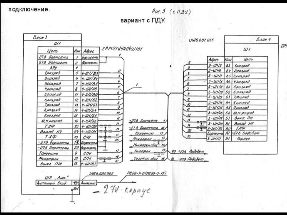

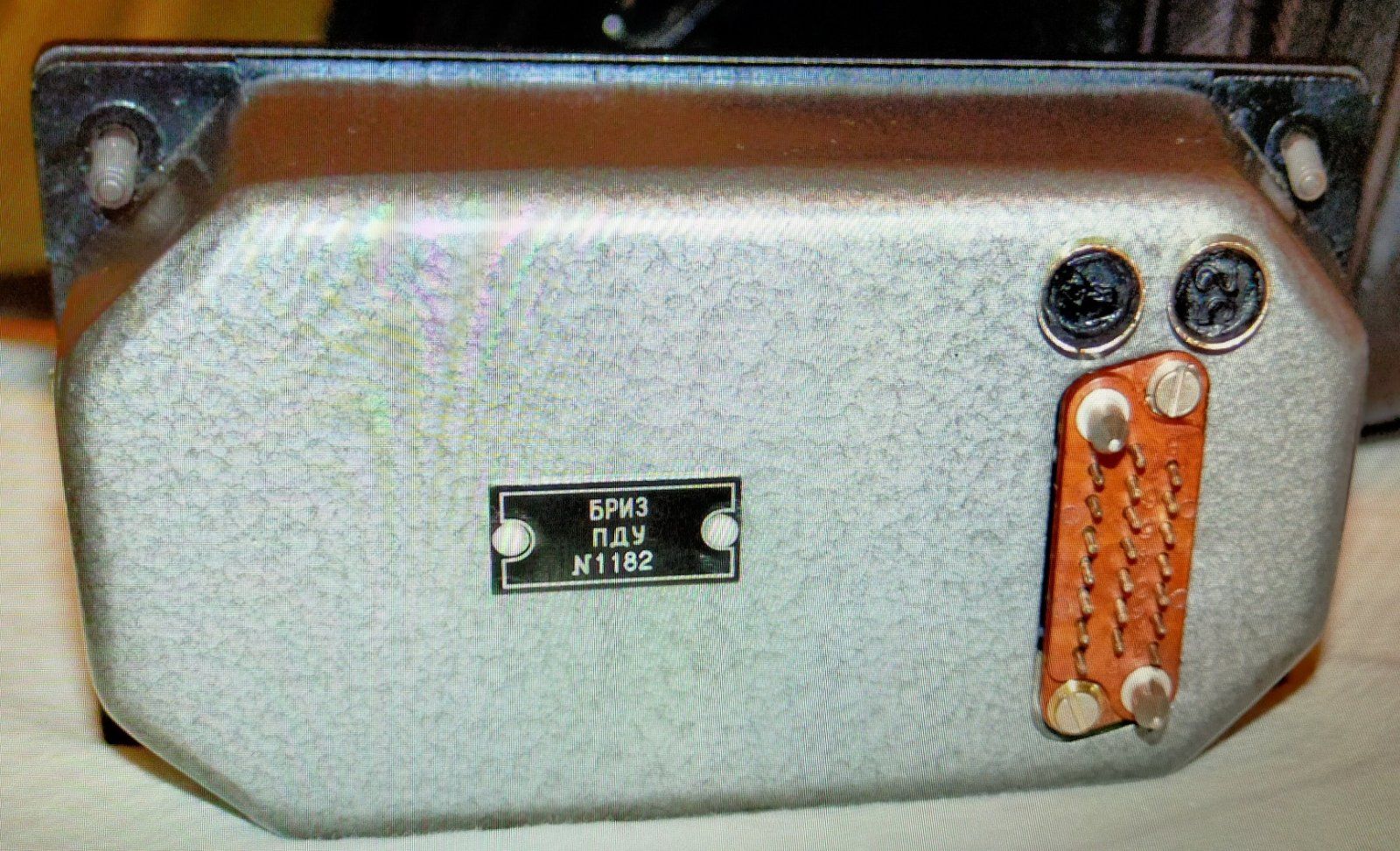

Есть радиостанция Бриз с выносным пультом, антенна и гарнитура ГСШ-А-18Э. С радиотехникой не знаком. Прошу объяснить"на пальцах" как распаивать линию "Разъем на рации" с разъемом пульта и как связать гарнитуру с рацией (или пультом?). Чем прикрывается сверху ответная часть разъема пульта. Что еще требуется, чтобы подключить вторую гарнитуру? Желательно кроме схем фотографии для наглядности.
Шейх! Вы летаете - и это хорошо. А в старой ветке ответа на мой вопрос нет. Сами пишете, что куча схем. А мне надо для высшего уровня сознания: "провод №раз разъема на рации входит в гнездо №двас разъема на пульте". И так по всем разъемам Провод МГТФ закуплен.

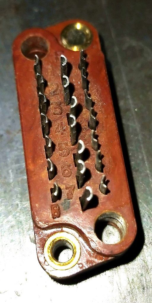

Меня интересует крышка на этот разъем ПДУ.
Шейх ссылку дал, там как раз то что вам надо. Только муторное это дело паять "косу". Внимание нужно, чтобы не запутаться. Если есть готовый провод, то было бы намного проще. Из этого жгута торчат провода для гарнитуры и питания, а так всё самому согласно схемы.
