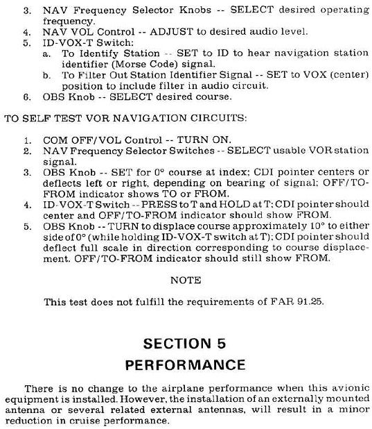

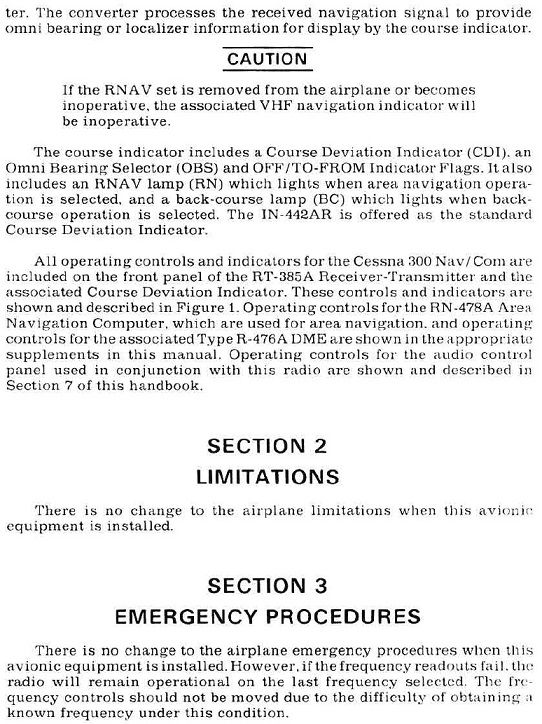

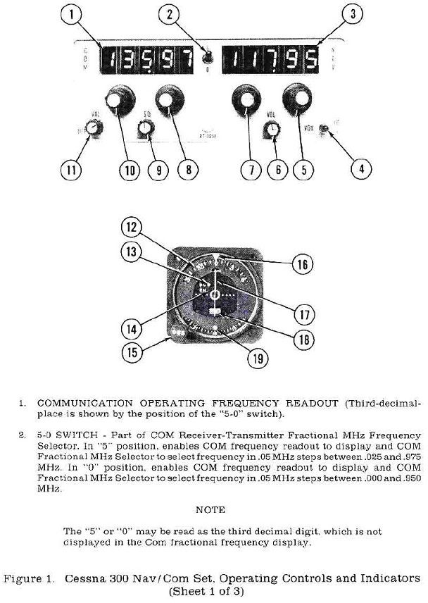

Подскажите кто знает параметры радиостанции на Цессне 172 модель радио RT 385 A ( выходная мощность, диапазон частот и сетка частот) это необходимо для оформления разрешения на бортовую радиостанцию.
Пробовал- не получается. Пол дня профукал, а завтра ийти заявление подавать.
http://store.bennettavionics.com/rt385a.html
тут более чем достаточно данный для регистрации
из POH 182Q
    101,4 КБ · Просмотры: 162
    90,2 КБ · Просмотры: 157

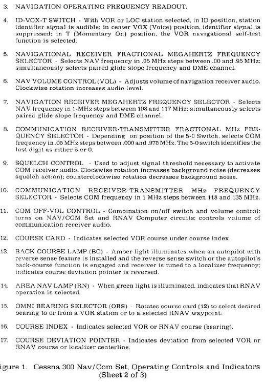

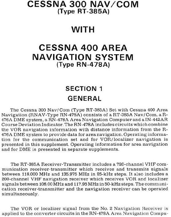

продолжение...
    121 КБ · Просмотры: 154
    30,2 КБ · Просмотры: 160

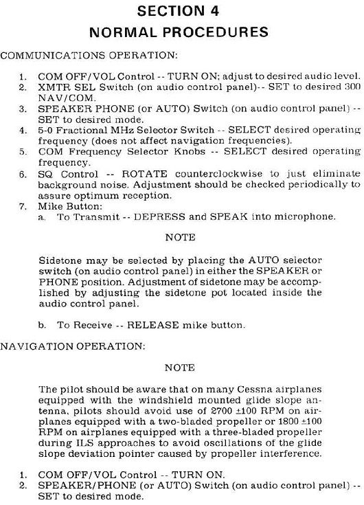

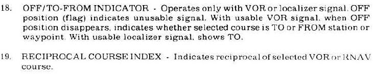

продолжение...
    106,8 КБ · Просмотры: 154
    101,6 КБ · Просмотры: 157
