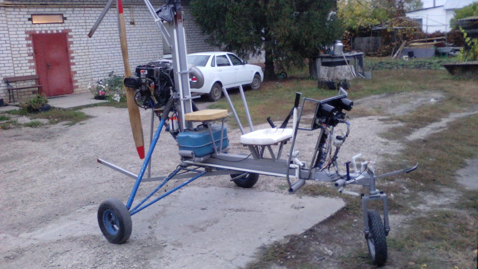

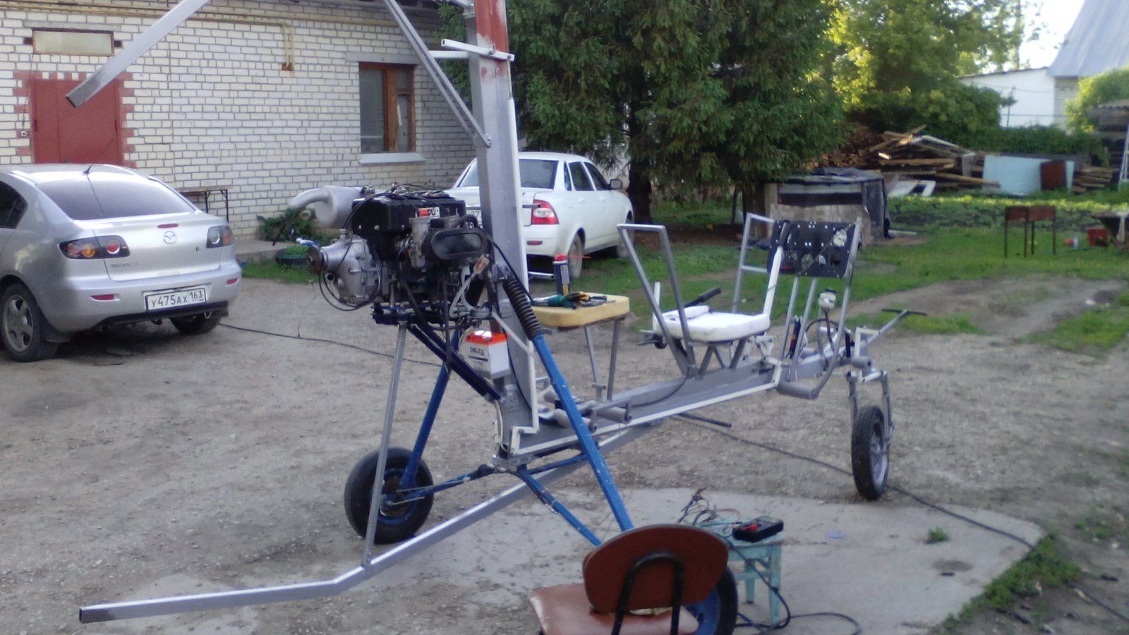

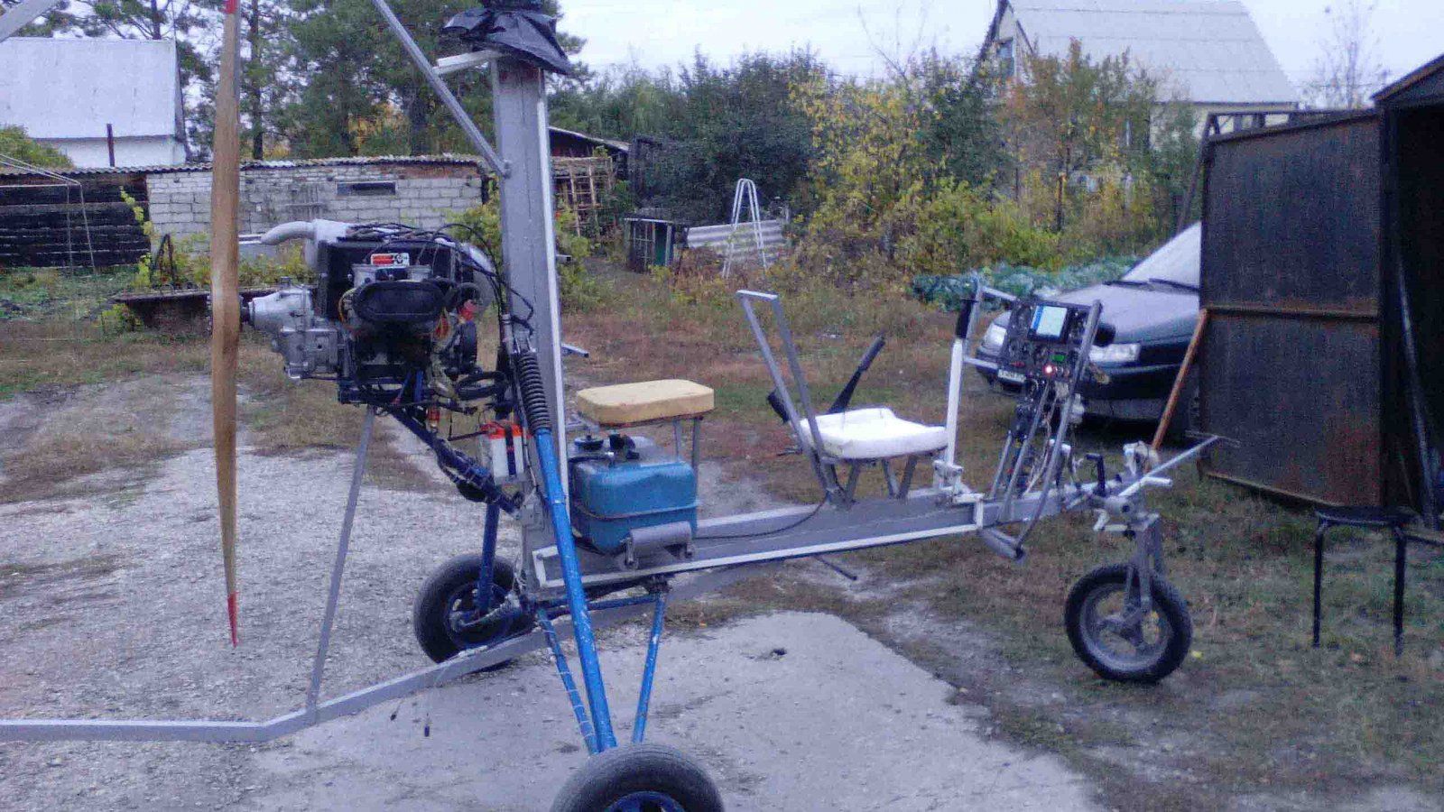

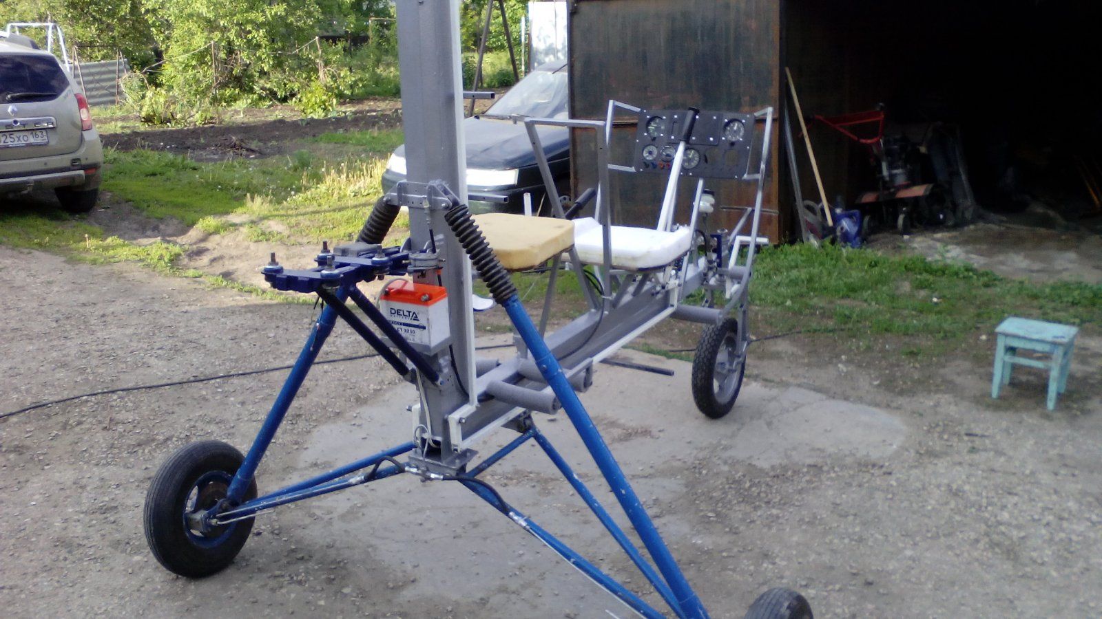

Алекс_54 добрый день, я понимаю ваш сарказм, но ведь человек создал самолет и ракеты, а кулибыны, создают в гаражах на коленке и не такое. Проект этой рамы автожира практически копия доминатора. Мой проект был остановлен в виду отсутствия средств для дальнейшей постройки автожира, да и получилось так что просто нежны деньги. Всего вам хорошего, УДАЧИ!

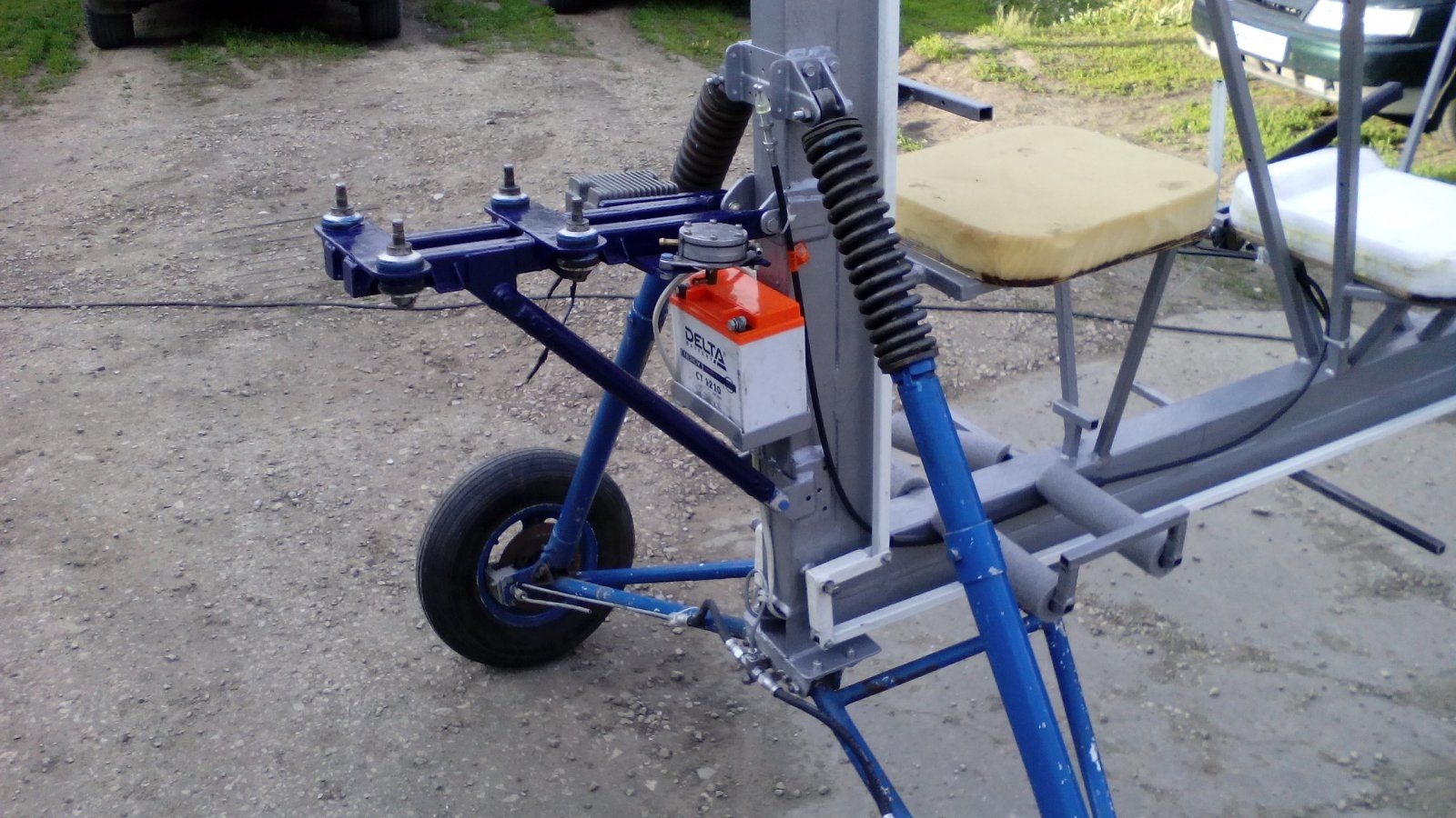

Будем считать, то это не копия, а альтернатива доминатору. Наклон по тангажу из фото понять можно, но управление по крену весьма проблематичное даже на шарнирных соединениях. Сфотографируйте по возможности узел ручки управления. А что с двигателем, из чего сделана и сколько весит рама? Взлетит ли этот аппарат с одним пилотом 80 кг. ?
