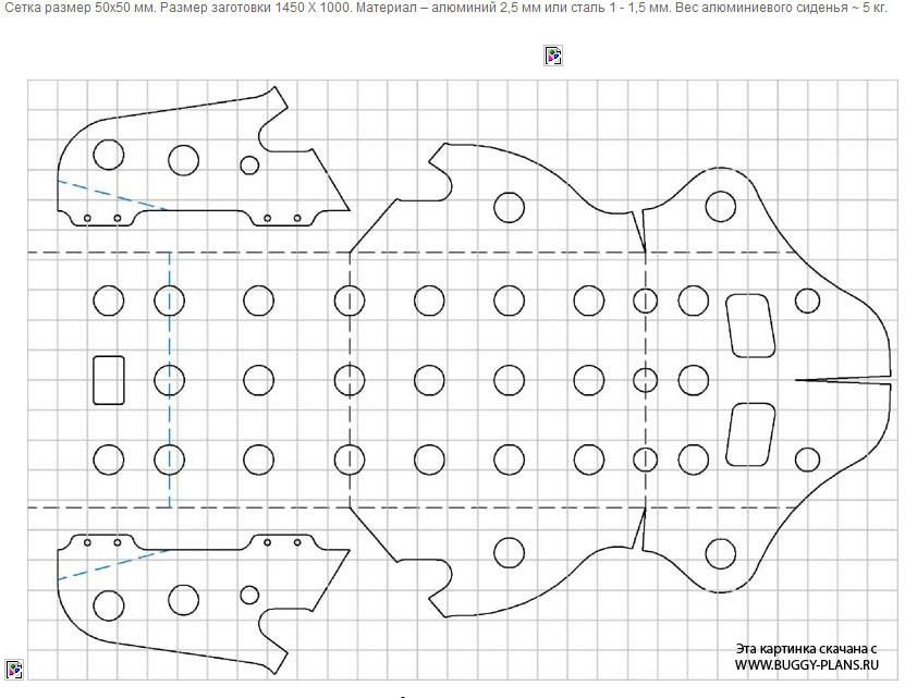

Может кто нибудь предложит бюджетный вариант изготовления сидений для 2-местного самолёта? Возможно изготовление из дюраля и пластика. Хотелось бы обсудить технологии...

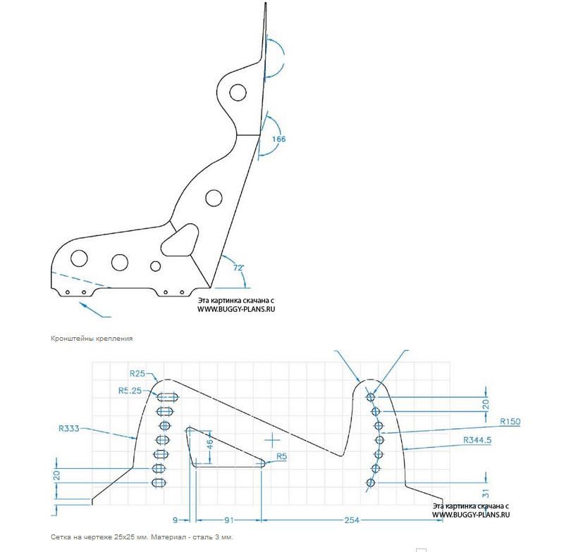

Такое не пойдёт? Правда для багги
Развертка
Чертёж
    40,5 КБ · Просмотры: 200

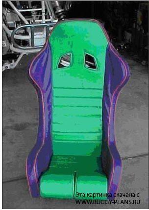

Вставилось одно изображение, тогда продолжим. Общий вид сиденья
    23,5 КБ · Просмотры: 176
А здесь развёртка
    79,3 КБ · Просмотры: 190
