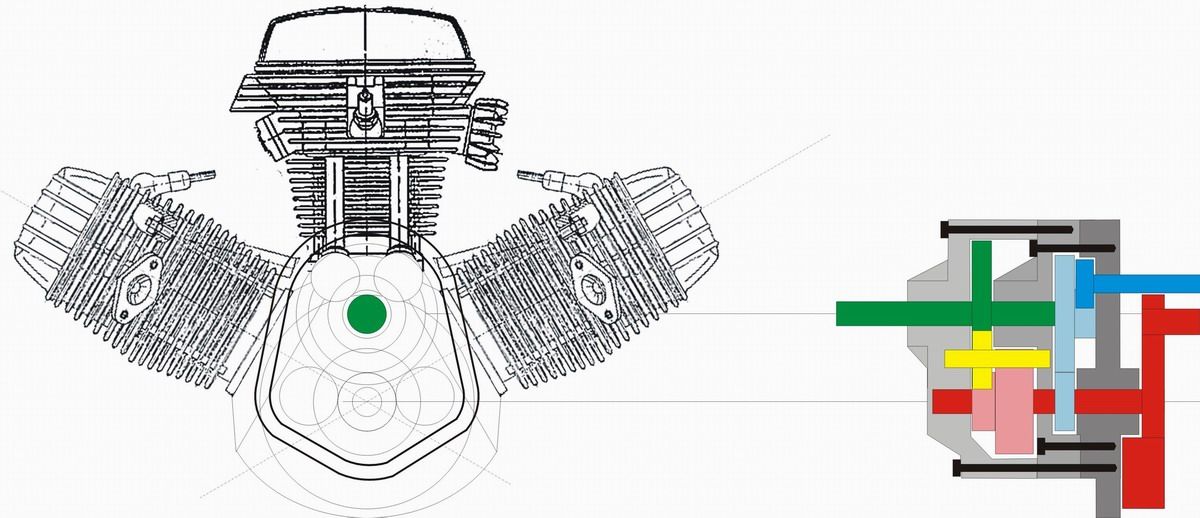

Размышления шли дальше.
Если принять за основу эту схему и переложить на конструкцию КВ АШ-82, то сколько можно построить вариантов двигателей, исходя из ОДНОГО КВ, ну или одного набора ЗАГОТОВОК для него? Плюс один типоразмер цилиндро-поршневой группы.
Цитирую великого Энцо Феррари: Если не хватает мощности, просто добавьте цилиндров!
Комбинируя этот воображаемый КВ, с цилиндрами воздушного и жидкостного охлаждения, удалось "сложить" 7 более-менее подходящих относительно уравновешенных конструкций (при условии расположения обычных распредвалов МЕЖДУ цилиндрами).
Не силен в 3D, поэтому попробую описать словами.
3-х цилиндровый веерообразный воздушный (89 л/с) (прилагается примерный эскиз)
4-х цилиндровый оппозитный жидкостный (105 л/с)
5-ти цилиндровый веерообразный воздушный (148 л/с)
6-ти цилиндровый W-образный жидкостный (158 л/с, угол развала 60)
6-ти цилиндровый звездообразный двухрядный воздушный (178 л/с)
8-ти цилиндровый X-образный жидкостный (211 л/с, угол развала 72)
10-ти цилиндровый звездообразный двухрядный воздушный (297 л/с)
Этой серией двигателей перекрывается почти ВЕСЬ диапазон необходимых мощностей для СЛА и частично легких ЛА АОН. Причем, по габаритным свойствам они подходят, как раз, к обусловленным компоновочными решениями ЛА (дельталеты, вертолеты, автожиры).
Ограничение оборотов, ввиду значительного нескомпенсированного момента сил из-за геометрически разнесенных центров масс кривошипов КВ, предполагается в пределах 2800-3400 об/мин.
Что позволяет использовать ВВ прямого привода, но не исключает применение зубчатых редукторов с фрикционными МУФТАМИ, выполняющими функции демпфера и центробежного сцепления.
Закладывается высокая степень унификации и последовательного перехода с менее трудоемких на более сложные двигатели в производстве, используя однотипные и взаимозаменяемые блоки и агрегаты.
Ориентировочный объем цилиндра 800-850 куб см. Диаметр  100 мм, ход поршня 105 мм. Типоразмер цилиндро-поршневой группы основан на существующих в стране технологиях и оптимальном соотношении рабочий объем - габариты двигателя. Немаловажно и то, что электростартеры на такое усилие также доступны.
Литровая мощность ориентировочно: воздушные 36 лс/л, жидкостные 32 лс/л.
Головки цилиндров:
воздушные - 2 типа (одно и двухстороннее расположение привода клапанов), 4 верхних клапана на цилиндр;
жидкостная - 1 тип, 3 верхних клапана на цилиндр.
Задние крышки одинаковые у всей серии. На задней крышке картера устанавливаются: дублированная система зажигания, масляные насосы, топливный механический насос,  электрический генератор, стартер и помпа. Используется единый привод многорядной цепью.
Первые четыре двигателя из представленной линейки ИСКЛЮЧАЮТ заливание свечей маслом и соответствуют мощностям для СЛА.
Они могут быть выполнены компоновочно в варианте картер-маслобак. Также при незначительных изменениях в конструкции (точек откачки масла) и увеличении регламентных работ, возможно применение этих двигателей в ПЕРЕВЕРНУТОМ исполнении, т.н. сухой картер.
Последние три двигателя более сложные в обслуживании и требуют обязательной предстартовой подготовки, а также имеют ИЗБЫТОЧНУЮ мощность для СЛА и предназначены, в основном, для легких ЛА АОН и АХР.
Вопрос к сообществу, есть ли РЕЗОН в этих умствованиях, учитывая, что автор не имеет даже "вышки"?
    94,5 КБ · Просмотры: 132

Для справки, чтобы избежать путаницы. В ДАННОЙ теме рассматривается определенный конструктив СЕРИИ двигателей и в нем присутствует только жидкостный 4-х цилиндровый оппозит.
Если учитывать центр масс тележки дельталета, то предпочтителен 5-ти цилиндровый веерообразный воздушный ПЕРЕВЕРНУТЫЙ двигатель с сухим картером и оребреным баком-маслорадиатором. Разница в массе в гипотетическим воздушным оппозитом 4-кой будет незначительной, так как у оппозита увеличиваются геометрические размеры КВ, картера и смежных деталей по отношению к 5-цилиндровому вееру-воздушнику.
Единственный плюс, на мой взгляд, в конструкции воздушного 4-цилиндрового оппозита - лучшая уравновешенность во всем диапазоне оборотов, особенно - повышенных. Принимая во внимание то, что повышенные обороты двигателя требуют соответствующих материалов и технологий обработки, то имеется устойчивая тенденция к снижению расчетных оборотов, вследствие уменьшения их доступности.
Компоновочно, 5-цилиндровый веер также выигрывает у 4-цилиндрового опозита. Грамотно организовать обтекание воздухом цилиндров веерного двигателя, размещенного сзади, в толкающем варианте, НАМНОГО проще, чем сделать то же самое для формирования потока для оппозита-воздушника, учитывая, в целом, ТИХОХОДНОСТЬ дельтатета.
При эксплуатации воздушного 5-цилиндровика на ПОНИЖЕННЫХ оборотах имеем возрастающий РЕСУРС. А учитывая полупрофессиональное занятие АХР, наличие ЗАПАСА мощности на КОРОТКОМ взлете дает повышение БЕЗОПАСНОСТИ.
Справедливости ради, надо сказать, что ВВ для такой СУ, именно - дельталета, ОЧЕНЬ желательно выполнить по мотивам парных винтов господина Кульпинского...
идея Пельтри, развернуть часть цилиндров вверх, была в том, чтобы не заливало маслом свечи, как в звездообразном двигателе

При условии задачи, рассматривался принцип единого КВ для ВСЕЙ серии двигателей.
У однорядной 5-цилиндровой звезды при КАЖДОМ холодном старте требуется проворот КВ, желательно выкрутив свечи нижних цилиндров.
В указанном ответе подразумевается профессиональное отношение к регламентным работам СУ ЛА.
У 5-ти цилиндровой звезды есть вероятность заливания в 2-х цилиндрах. Каким образом исчезает подобная проблема у веерного "перевёрнутого" двигателя?

Не исчезает. ВСЕ цилиндры могут быть залиты.
@ Atas
Не волшебник. Неграмотен - поправьте, пните в нужную сторону.

До железа еще далеко. Пока упор сделан на "отсекание лишнего", дабы исключить явные ляпы и "лишнюю" работу.
Именно для этого и затеяно это все. Удастся здесь на форуме выкристаллизовать из этих идей что-то стОящее - будем делать.
Умные книжки читаются, но практику ничем не заменишь. Параллельно ведется поиск расчетчика, пока на общественных началах.
То что "веерный" двигатель "лишняя работа" поняли ещё в начале прошлого века и поставили на сём девайсе жирный крест. Любой вид техники проходит через этап экзотических конструкций, лишнее отсеивается, остаются только наиболее рациональные образцы.

Насколько проще и дешевле отработать, к примеру, цилиндро-поршневую группу на 3-цилиндровом веере, нежели сразу строить заведомо более сложные конструкции? А задняя крышка с приводами обеспечивающих систем?..
Пример от авиации - D-motor, с "архаичным" нижнеклапанным механизмом, да и у Истры такой же.
А вот тут вы сильно ошибаетесь. "Архаичные" нижнеклапанные двигатели производятся такими фирмами как "Бриг энд Стратон", "Нонда" и ещё рядом мелких фирм. При применении распределённого впрыска нижнеклапанники показывают весьма хорошие показатели по эксплуатационному расходу топлива, не путайте с удельным расходом топлива. Эксплуатационный расход топлива у "отсталого" D-motor одинаков с верхнеклапанным "Ротакс-912". У "D-motor" не самая лучшая камера сгорания применительно к нижнеклапанникам, камера мотора М-72 гораздо лучше. Давно уже испытаны нижнеклапанные двигатели с 3-мя клапанами, уровень их экономичности практически одинаков с верхнеклапанниками.
Нижнеклапанник, по своей сути, представляет вихрекамерный двигатель и оптимизирован для работы на тяжёлых топливах, типа керосина. Сделать двигатель работающий на керосине гораздо проще на базе нижнеклапанника, чем к стати, в Истре и занимаются. Глупая погоня за высокими степенями сжатия обусловлена только отсутствием понимания сути рабочего процесса авиационного двигателя. Для наземного транспорта нижнеклапанник естественно нонсенс, а вот в авиации совсем другое дело. Другие условия работы, требования по массогабаритным характеристикам. Нижнеклапанник, несколько иной компоновки, может оказаться весьма экономичен при впрыске газа в камеру сгорания.

ПОДАВЛЯЮЩЕМ большинстве авиационных поршневых двигателей применялся верхнеклапанный ГРМ
Причина проста до безобразия, низкое качество бензина в 30-х годах прошлого века. Мощный двигатель получался с большим литражом и как правило с 4-мя клапанами. Ниша нижнеклапанников, по диаметру цилиндра, находится в диапазоне до 100 мм, а это двигатели небольшой мощности. Вот и всё объяснение ограниченного применения нижнеклапанников. М-72 это в "девичестве" БМВ ну или наш к-750.

Ага, массовый низкооктановый бензин, далее - производная от него (большие камеры сгорания шатрового типа).
Кстати, вся указанная серия двигателей может без проблем использовать и нижнеклапанную схему. Это изначально рассматривалось, как основное качество, возможность применять разные головки без изменений механизма ГРМ.
Вполне допускаю, что могу заблуждаться в некоторых моментах, связанных с особенностями нижнеклапанного ГРМ.
ВЫ заблуждаетесь, а г. Костенко просто ничего не знает. 🙁
Применение ГРМ с нижним расположением распредвала в авиационных ПД проистекает из правил по данным ДВС. Между КВ и распредвалом не должно быть деталей типа ремень или цепь.
Кроме этого размер по оси цилиндра при таком ГРМ существенно меньше, чем при расположении распредвала над клапанами.
Так как авиационный ПД как правило с большим объемом цилиндра,  то и обороты его как правило меньше 5000 оборотов в минуту, что подходит для такого ГРМ со штанговым приводом клапанов.

C особенностями построения кинематических цепей, применительно к механизмам ГРМ СУ ЛА и вообще - ДВС, знаком. С указанными особенностями согласен, так как они напрямую влияют на лобовые габариты СУ.
Резюмирую - предпочтителен нижнеклапанный механизм ГРМ. Как быть с применением гидравлических компенсаторов теплового зазора клапанного механизма? Их сложно вписать в кинематику из-за слишком малой строительной высоты цилиндра...
