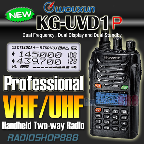

Привет всем!
Есть в наличии двухдиапазонная рация wouxun kg-uvd1, вот такая:
У неё гарнитура подключается двухштырьковым разъёмом, выглядит вот так:
Я был уверен, что все такие двухштырьковые разъёмы одинаковы, но нет, в рацию с авиадиапазоном Icom IC-A14 такой китайский разъём лезть категорически не желает, расстояние между штырьками немного не совпадает.
Возникает вопрос, как мне купить в чипдипе или на ebay'е разъем именно для ICOm, как называется один и другой стандарты?

Вилки для р/с бывают 3 типов по расстоянию между штырями: 8, 10 и 11 мм. Первый используется в любительских Моторолах, второй Айкомы и некоторые Мидланды, третий Кенвуды, баофенги и пр (на мой взгляд самый распространенный). Однако, кроме расстояния имеет значение количество и распайка контактных колец на штырях. Например, вилка от гражданского Айкома геометрически одинаковая с авиационной, не совпадает с ней по количеству колец на штыре Ф2,5 мм, поэтому даже перепаять провода не представится возможным.
