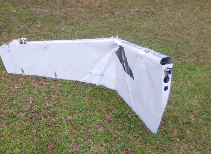

В полете у этой Сессны T210L отвалилось крыло... Старые эти самолеты все таки Их списывать давно пора...
В небе над Алабамой во время дождя и сильного ветра развалился легкомоторный самолет.
Как приятно читать мнения экспертов. Я так понимаю, что на фото крыло, которое отвалилось?
http://cdn-st1.rtr-vesti.ru/p/xw_1386727.jpg

anvegger сказал(а):
...Как приятно читать мнения экспертов. Я так понимаю, что на фото крыло, которое отвалилось?
К сожалению да http://www.kathrynsreport.com/2017/03/fatal-accident-occurred-march-25-2017.html
Это ну ни разу не крыло, в лучшем случае это половинка руля высоты или руль направления, если эта штука вообще от этого самолета.
apiskarev сказал(а):
...Это ну ни разу не крыло, в лучшем случае это половинка руля высоты или руль направления, если эта штука вообще от этого самолета.
Yes you are correct my mistake :
A 4-foot section of the downed aircraft's tail was found on Pleasant Valley Circle off Alabama 160 in Hayden near the site where a Cessna 210 crashed at around 2:30 p.m. on March 25, 2017. Four people were killed in the crash. (Photo provided by Josh Phillips)
Erin Edgemon | eedgemon@al.com
Судя по информации по ссылке была классика - потеря ориентациив облаках (успел подать сигнал бедствия), ныряющая спираль с быстрым набором скорости, выход из облаков на малой высоте, ну а дальше - увидел несущуюся на него землю и рванул на себя. Свидетель описывает, что произошло дальше.
Дней черездесять уже будет опубликовано предварительное заключение. В таких случаях они работают быстро.
Похоже Мр. А. Веггеру ещё подойдёт роль корреспондента СМИ, которые делают СВОИ заключения о причинах происшествий.
Причём здесь возраст самолёта? Во всём мире в АОН много "старых" ЛА 50х и 60х годов выпуска с налётом всего 3-4 тысяч часов. И если брать во внимание, что они проходят техническую инспекцию каждый год и признаны по состоянию годными к полётам, зачем их "списывать"? Самолёты просто так не разваливаются в воздухе.
5ZF прав, в это время года на юго-востоке США часто возникают мощные грозы(при прохождении холодного фронта) и часто в них даже "зарождаются" Tornado(Смерчи). Залетать в грозовые облака нельзя даже авиалайнерам и поэтому FAA всегда предупреждает(NOTAM) о районах где могут создаться(или существуют) такие атмосферные условия.
Тут явная ошибка пилота. Возможно не детально делал предполётную подготовку(прогноз погоды по маршруту), не проверял Нотамы, если вообще её делал. А попав в такую "мясорубку" практически любой самолёт обречён, будь то новый или старый.
