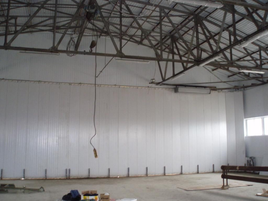

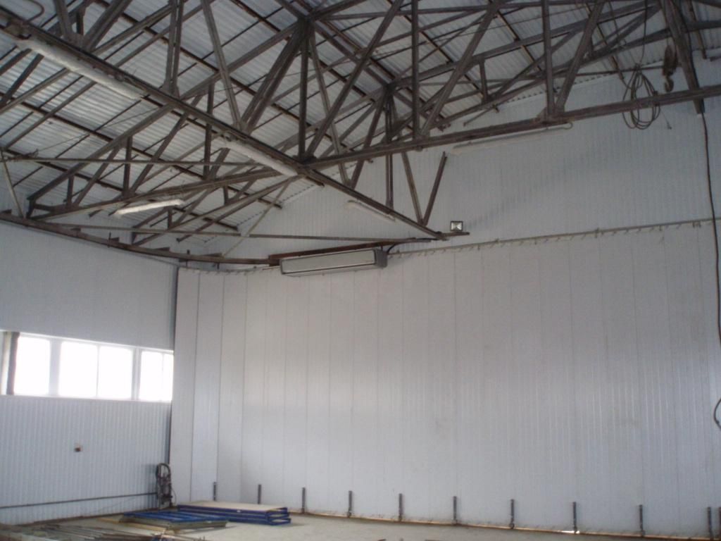

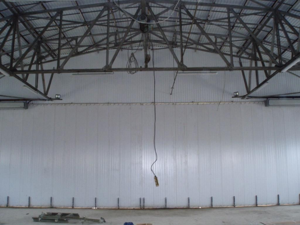

У нас вот такие:
    78,9 КБ · Просмотры: 268
    75,4 КБ · Просмотры: 262
    77,5 КБ · Просмотры: 262

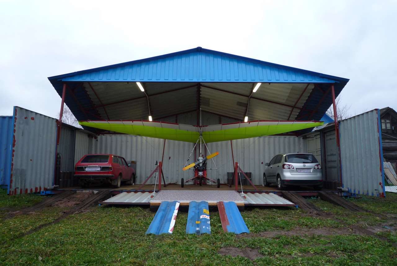

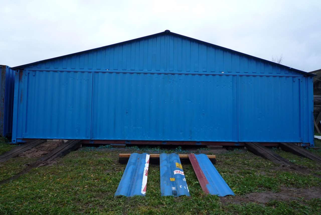

Обдумываю как обустроить ворота в ангаре. Ширина ворот 12-15 метров.
у меня ширина 10,5м
и с антивандальностью тоже всё хорошо - толщина всех стен, фронтонов и крыши - 2,6мм
    118 КБ · Просмотры: 269
    103,2 КБ · Просмотры: 268

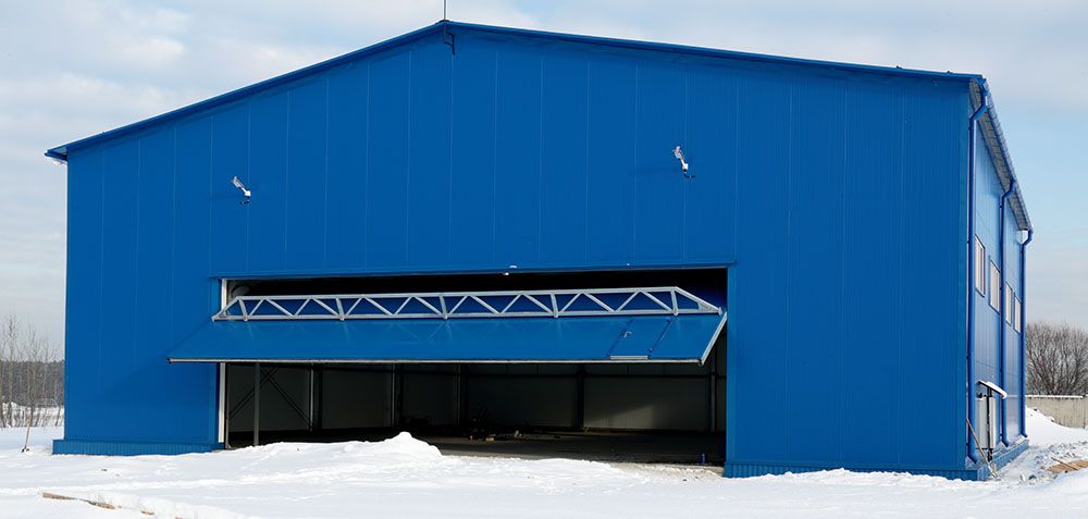

Вот например www:
www.avia-gate.ru
А в Новинки приезжайте, однозначно, - там не меньше трех ворот их изготовления.
Вот недавнее фото их ворот (правда не в Новинках)
    49,3 КБ · Просмотры: 278

Алексей! Давно хотел спросить - а зимой как, со снегом на крыше, нормально поднимается?
