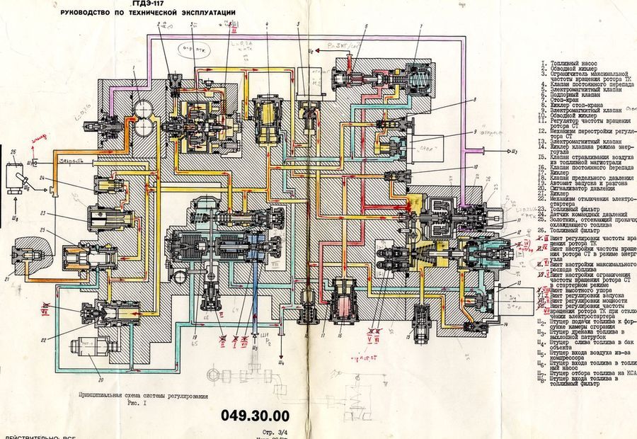

регулировкой:
- регулятора мощности "автомата запуска и разгона" на агрегате 4030;
- дросселированием (ограничением) Pk на входе в агрегат 4030(как было сделано на убитой дельте);
- ограничителем n tk на агрегате 4030;

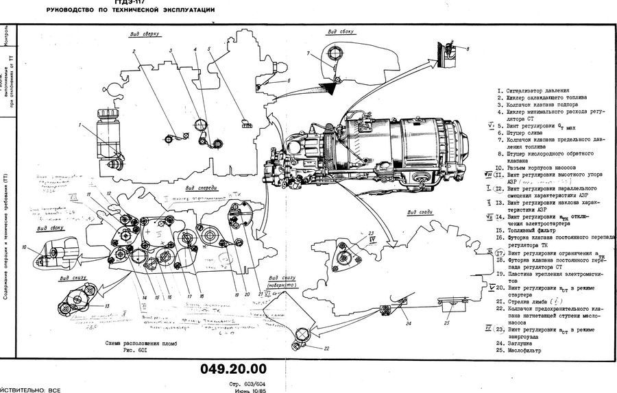

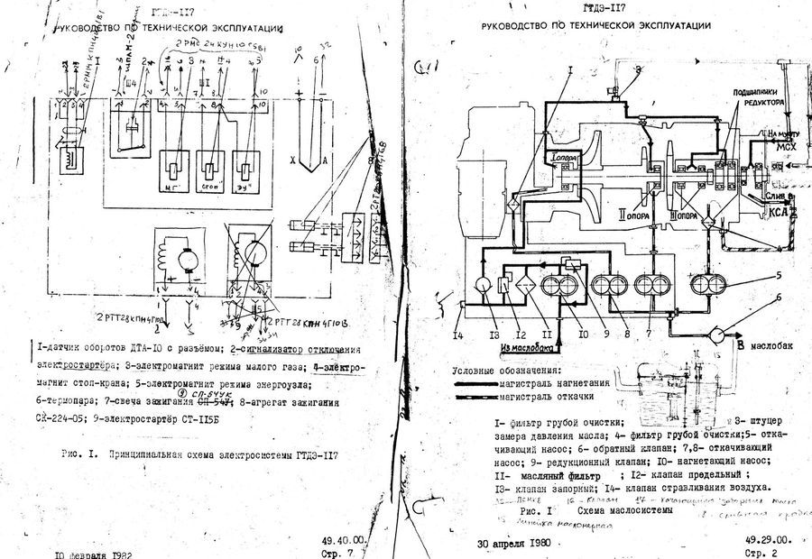

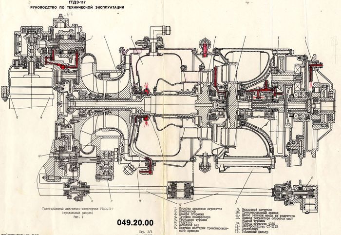

....желающим "убиться" на реанимации ГТДЭ-117 посвящается...
    96,5 КБ · Просмотры: 547
....для "пропорционального" управления ГТДЭ-117(расчитан штатно на 3 дискретных режима рабты "МГ"(не задействован), "Энергоузел" и "Стартер"), ...использовался  другой способ...нежели управление давлением  воздуха за компрессором...

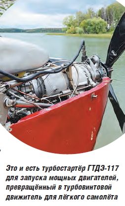

Про турболет Вильямса Медникова.
http://www.i-r.ru/?p=dve-ipostasi-dvigatelista-vilyamsa
http://technicamolodezhi.ru/magazin/zhurnal_tekhnika_molodezhi/TekhnikaMolodyezhi_2017_02
