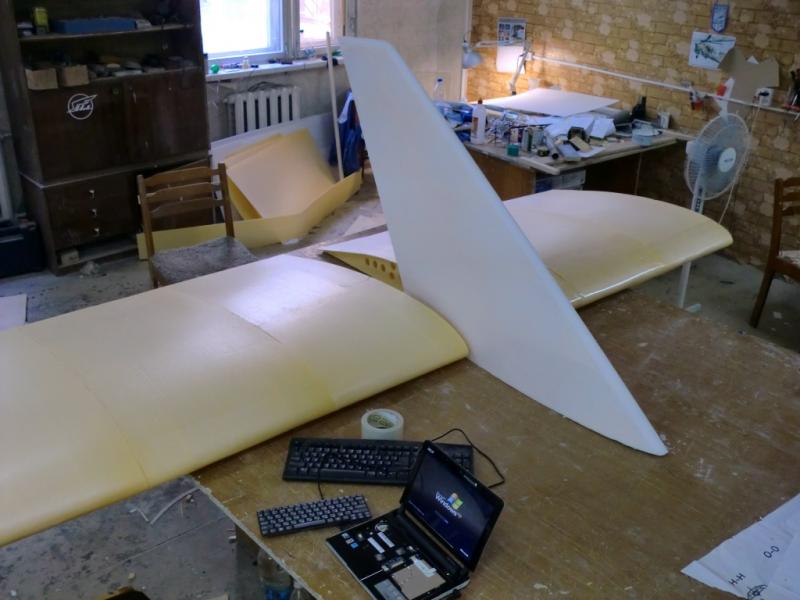

Вот, решил отвлечься от Хаймакса и построить действительно одноразовый самолет (строили правда всей командой)

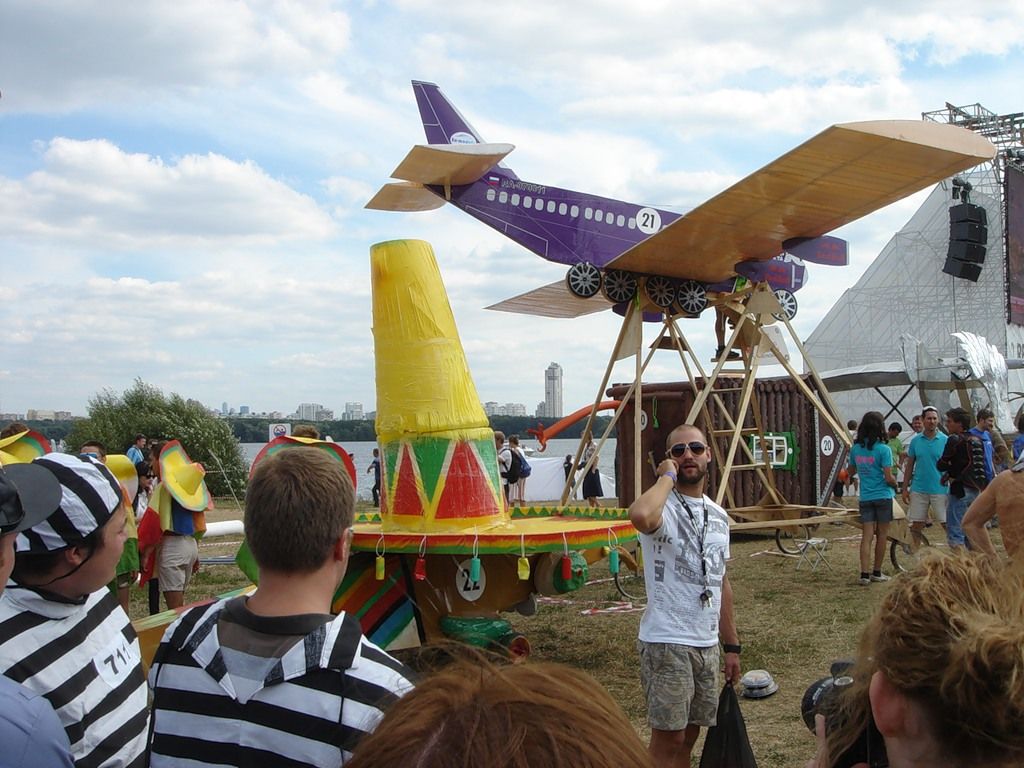

Выводы:
1. Самолет не развалился на взлете, при пролете и при посадке - это хорошо (у двоих ближайших конкурентов из-за сильных порывовв ветра все развалилось на старте - если честно, даже обидно - зарубы на дальность не получилось)
2. Не пролетели расчетных 42 метра, а только 19 - это результат двух ошибок. Подвело колесо - опять же серьезный порыв ветра - боковик, колесо от "школьника" не выдержало боковых нагрузок и просто смялось - поэтому одну стойку просто несли на руках - расчетная стартовая скорость не достигнута. Ну и как всегда - ошибка пилотирования (все любят на наее сваливать) - наш пилот посередине полета дал ручку от себя, в результате чего не хватило высоты и не дотянули всего 6 метров до первого места. Хотя скорости ему все равно не хватило бы.
Итог: Третье место и специальный приз за дальность (говорят, рекорд России) - 40075 км перелетов в подарок на всю команду.
Нуууу, наверное можно поздравить!!!!

Первое место метра на три полетел. Там с местами совсем все запутано. На сайте написано, что за креативность и перфоманс на сцене максимум по 10 баллов + 1 балл за каждый метр дальности, на самом деле 50 (5 судей суммируются, а не усредняются). Далее. Места распределяются по сумме баллов - тоже не правда. Суммируются не баллы, а занятые места по дисциплинам, потом добавляется дальность. А может мы регламент неправильно поняли...
А везли на газели.
на консоли 4 мм, в корне 6-8 мм + скотч. Классический пенолет. Даже из воды вынули целым (расчетная перегрузка лонжерона +3g - мегазапас для такого крыла)

Ветер был встречный или на сколько боковой?
Какая дополнительная высота телеги? И сколько рассчитывали получить скорость при сходе?
Центровка, судя по всему, была нормальная передняя ?
Ветер был встречно-боковой (на 2 часа). Скорость 3-4 м/с с порывами. Собственно порыв ветра нам колесо и смял. Высота телеги суть больше 3 м. Расчетная скорость схода 8 м/с. Фактически около 4 м/с (одну стойку просто несли, катили на остальных трех колесах). Центровка около 25%. Все равно скорости не хватило, фактически парашютировали, а не летели
Ветерок в 3-4, даже на 2 часа это очень гут. Фактически 10 км/ч прибавка скорости. Центровку надо было бы процентов на 40 мутить для этого тяжелого случая типа полета. Это сам потом уже задним умом понял, опробовам как и у вас нормальную переднюю  ;D  Больше 16-20 км/ч по рампе на своих двоих разогнаться практически нереально никак :IMHO Проверялось и практически и теоретически  🙂Нужны иные подходы, но их могут в любой момент запретить и все похерится на корню. В свое время мы разные варианты просчитывали. При таких исходных данных скрости для нормального полета никак развить нельзя. Вся надежда на дополнительную высоту от телег и встречный ветерок.
В вашем случае при подходящей задней центровке можно было попробовать улететь дальше. Высота под 10 метров уже позволяет подразогнаться, чем только 6. А так до касания видно, что руль отклонен, а аппарату не хватает выйти из пикирования, которое идет сразу после схода с телеги. Большие потери на балансировку при этом тормозят.
Даже такой боковик для таких аппаратов совсем не гуд. У нас 2 аппарата было почти полностью им разрушено, а еще два изи-за высокой парусности просто снесло с рампы. Мы тоже от него пострадали. Хотя да, без встречной составляющей просто бы в штопор ушли
