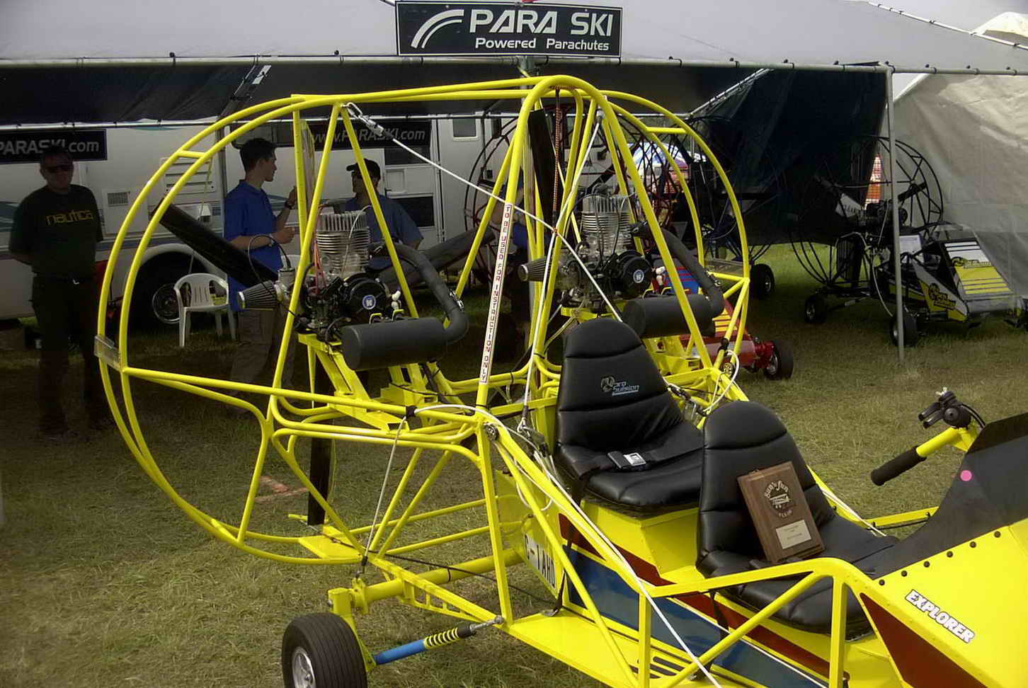

Для затравки фото выхлопных систем производства СибАэро на моторе Hirth F33 где то в США
www.sibaero.ru

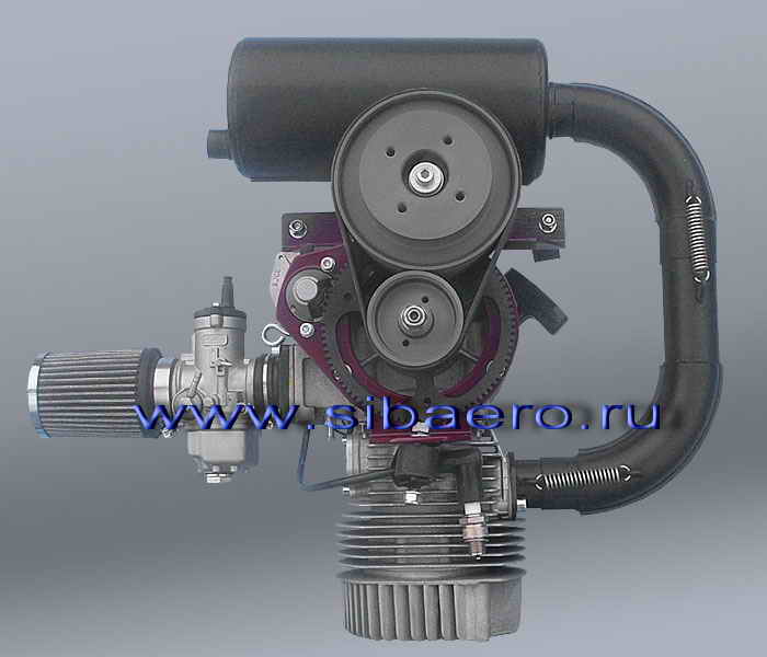

Редуктор и выхлопная система производства СибАэро на РМЗ-500.
Ось винта имеет фирменную силовую схему СибАэро полностью свободную от изгибающих сил.
Монтажная рама расчитана на стандартные амортизирующие подушки от снегохода "Тайга".
Поликлиновые ремни имеют высокий срок службы и при этом широко распространены. Это ремень генератора от впрысковой "ВАЗ-2109".

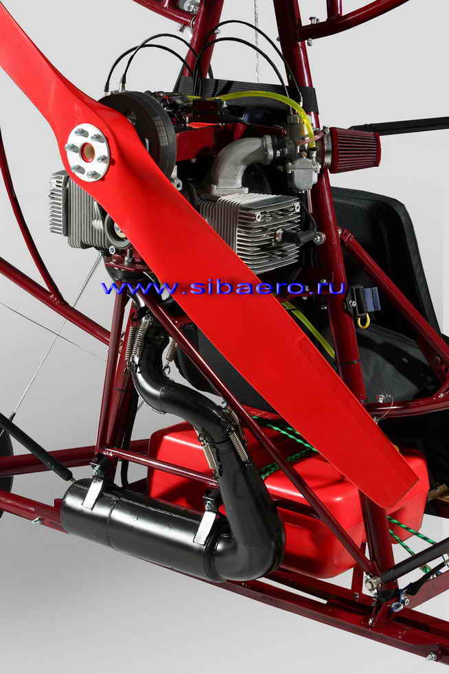

Редуктор и выхлопная система на Hirth F-23
www.sibaero.ru
    59,4 КБ · Просмотры: 160

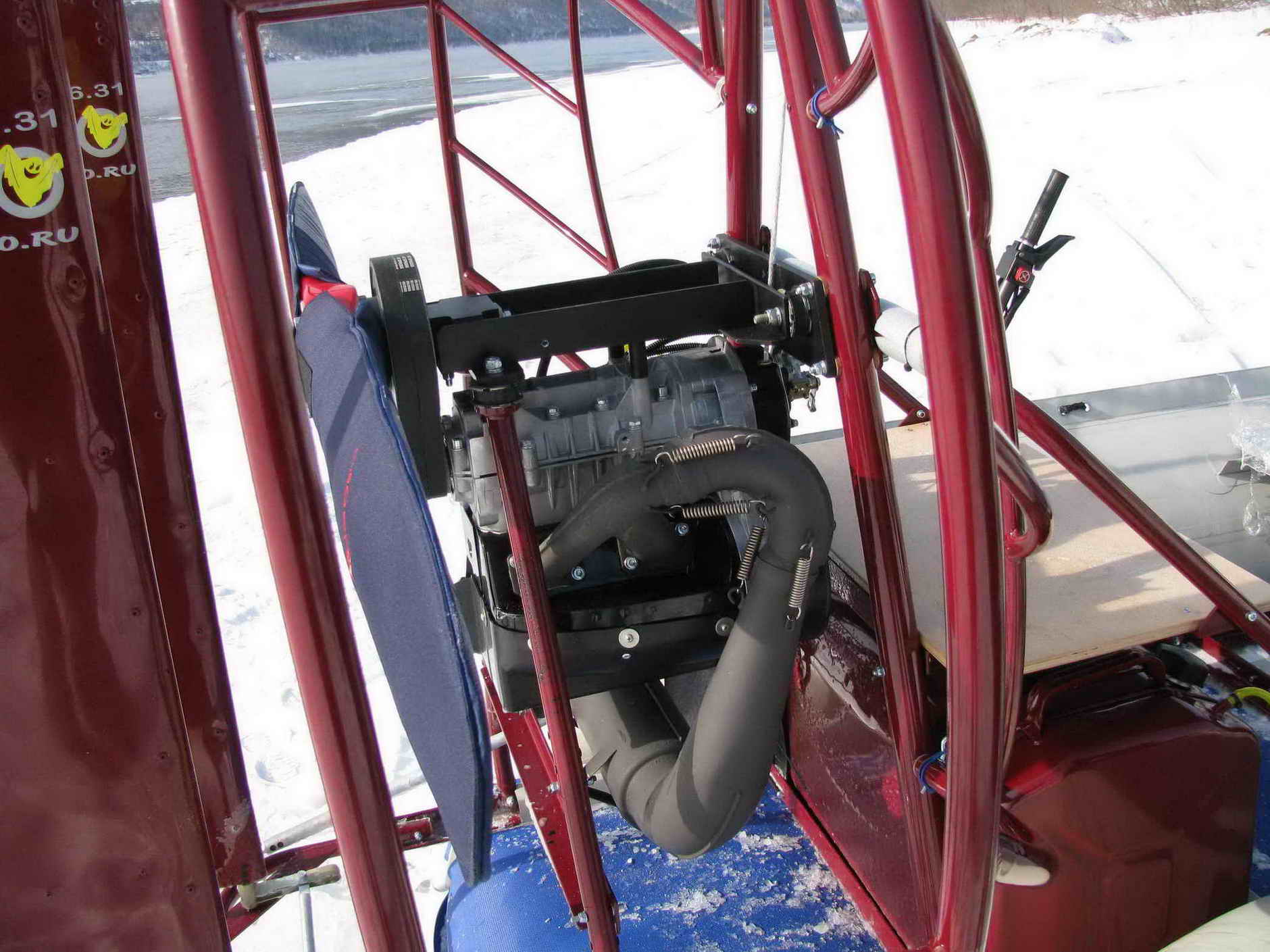

Редуктор и выхлопная система производства СибАэро на Simonini mini2
www.sibaero.ru
    57,4 КБ · Просмотры: 200

Сколько стоит редуктор на РМЗ - 640 отдельно? Может ли использоваться как тянущий? На сколько хватает ремней?
Редуктор для РМЗ 640 не делали. Есть только на РМЗ-500. подойдет ли он на 640вой не знаю.
Редуктор делали с учетом тянущего варианта но сейчас у меня есть сомнения на этот счет. У нас их брали под тянущую компановку но про летающие и еще с наработкой не знаю-.
Шкив держится болтом М12. в статике это 2 тонны прочности, но болт нагружен предварительной затяжкой.
при тяге 140 кг в теории коэфицент безопасности надцатикратный, на практике- ???
по ценам пишите на емайл.
завтра будем комплектовать редуктора на отправку- сфотографирую деталировку.
рядовые балаковские ремни уверенно ходят часов 50-среднестатистический любительский сезонный налет. Очевидно могут и больше но цена за комплет 500р в любом автомагазине не напрягает даже скупердяев. так что статистика по рекордам наработки отсутствует.

Подниму старую тему. Акцентирую внимание на компонентах для РМЗ-500/550 которые за прошедшее время стали нашими бестселлерами и проданы в количестве по меньшей мере 50 комплектов.
Поскольку первым экземплярам уже больше 10 лет то наработки измеряются сотнями часов.
В связи с таким опытом в конструкцию внесено и продолжают вносится усовершенствования.
Например в редукторах слабым местом оказался болт М12 крепления ведомого шкива. Известен один достоверный случай его обрыва. Данный болт был заменен на более прочный и с мелким шагом. Больше случаев отказа нам не известно. Но с учетом опыта эксплуатации аналогичного, хоть и уменьшенного в масштабе, редуктора нашего двигателя 2R-i (http://www.reaa.ru/cgi-bin/yabb/YaBB.pl?num=1340306286/510) на ближайших партиях мы перейдем на фиксацию оси гайкой большого диаметра с мелким шагом. Других проблем не выявлено.
По выхлопной системе опыт эксплуатации привел к необходимости усиления внутренней начинки. Вся сварка внутри только сплошная. Для обеспечения доступа ко всем внутренним швам изменена конструкция обечайки. Так же по опыту увеличена толщина материала "шариков".
Получен большой опыт по снижению шума и конструкция глушащей части максимально оптимизирована по объемам камер и сечению отверстий. Объем самого глушителя максимально увеличен. Больше для снижения шума выхлопа ничего сделать нельзя. Шум винта а еще более шум впуска уже заглушает шум выхлопа. В подтверждение на фото глушитель впуска на моем личном паралете.

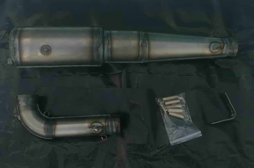

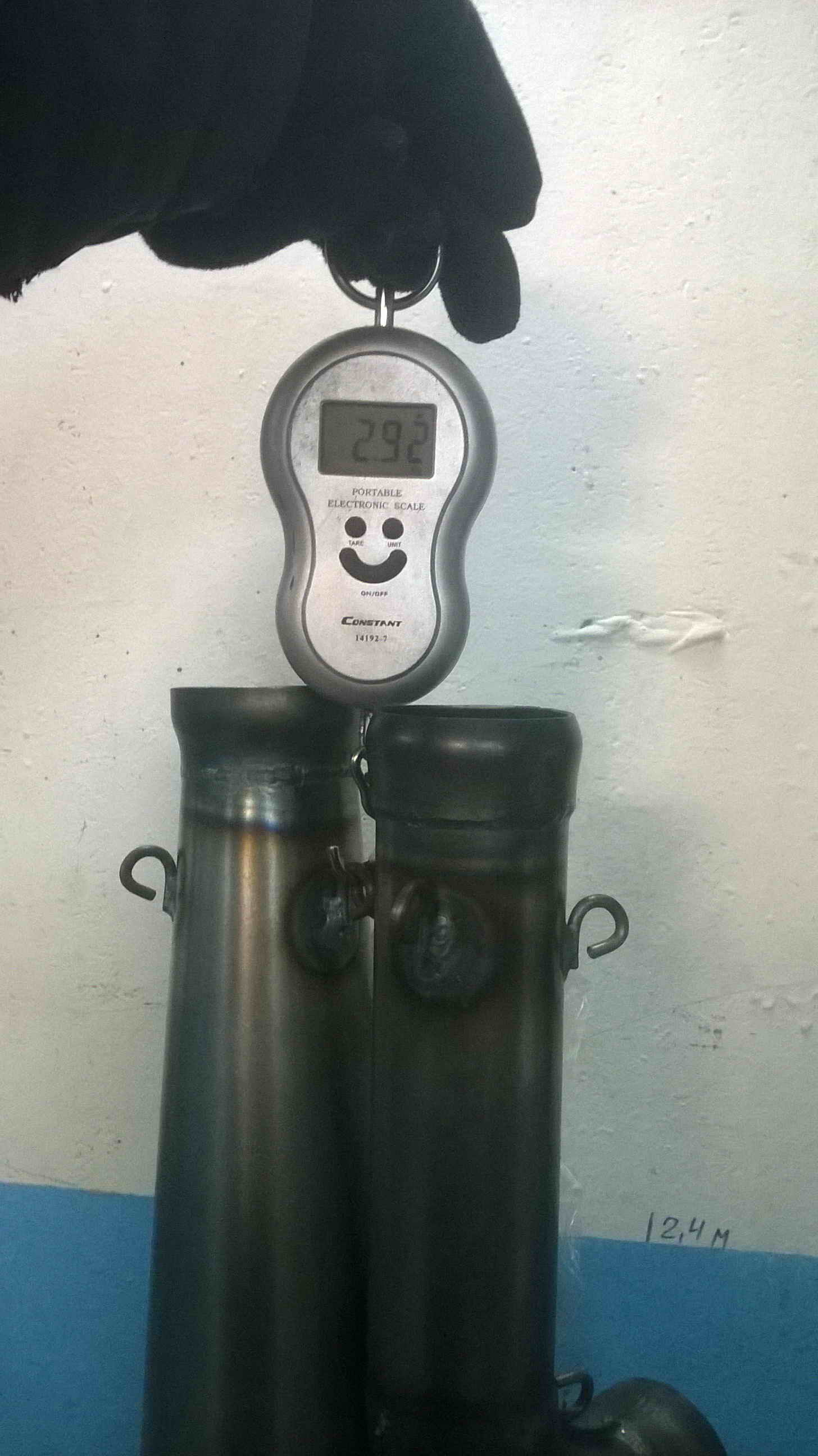

Прямая- "самолетная" выхлопная система для РМЗ-250- комбинация парамоторного глушителя со стыковыми деталями от РМЗ-500.
в покрашенном виде выглядит более фотогенично но поскольку кронштейны варит уже пользователь по месту- стандартно поставляется без окраски.
по цене- запрашивайте. пока не определились.
    20,3 КБ · Просмотры: 172
    150,4 КБ · Просмотры: 172
