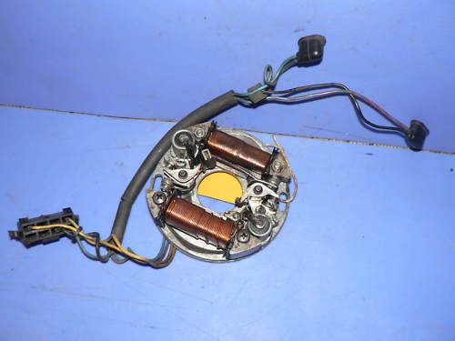

А   генератор  такой ?

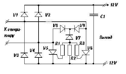

Если с паялником знакомы один вечер себе собирал вышел в 300 руб.Если интересно дам номиналы деталей.
    15,1 КБ · Просмотры: 519
R1,R3-30 ом 1ват.R2-200 ом 1ват.V7-cтабилитрон на 14 вольт 1.3 ват.V8,V9 диод К202А.V5,V6 тиристоры Т122-25-1.V1-V4 диоды выломал с газелевского генератора.C1-24 V 10000mkf Стабилитроном можно менять выходное напряжение.Все это засунул в мотоциклетный коммутатор если постоянно будет аккамулятор стоять то емкость можно не ставить.Удачи.

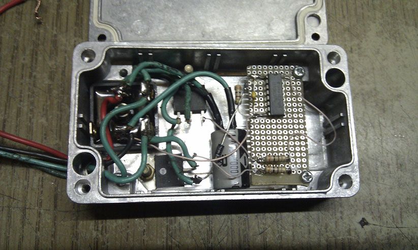

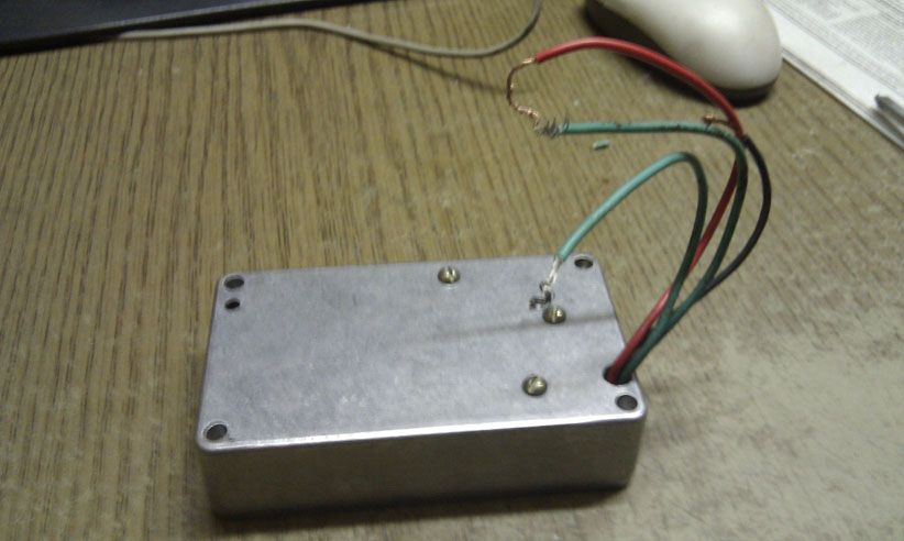

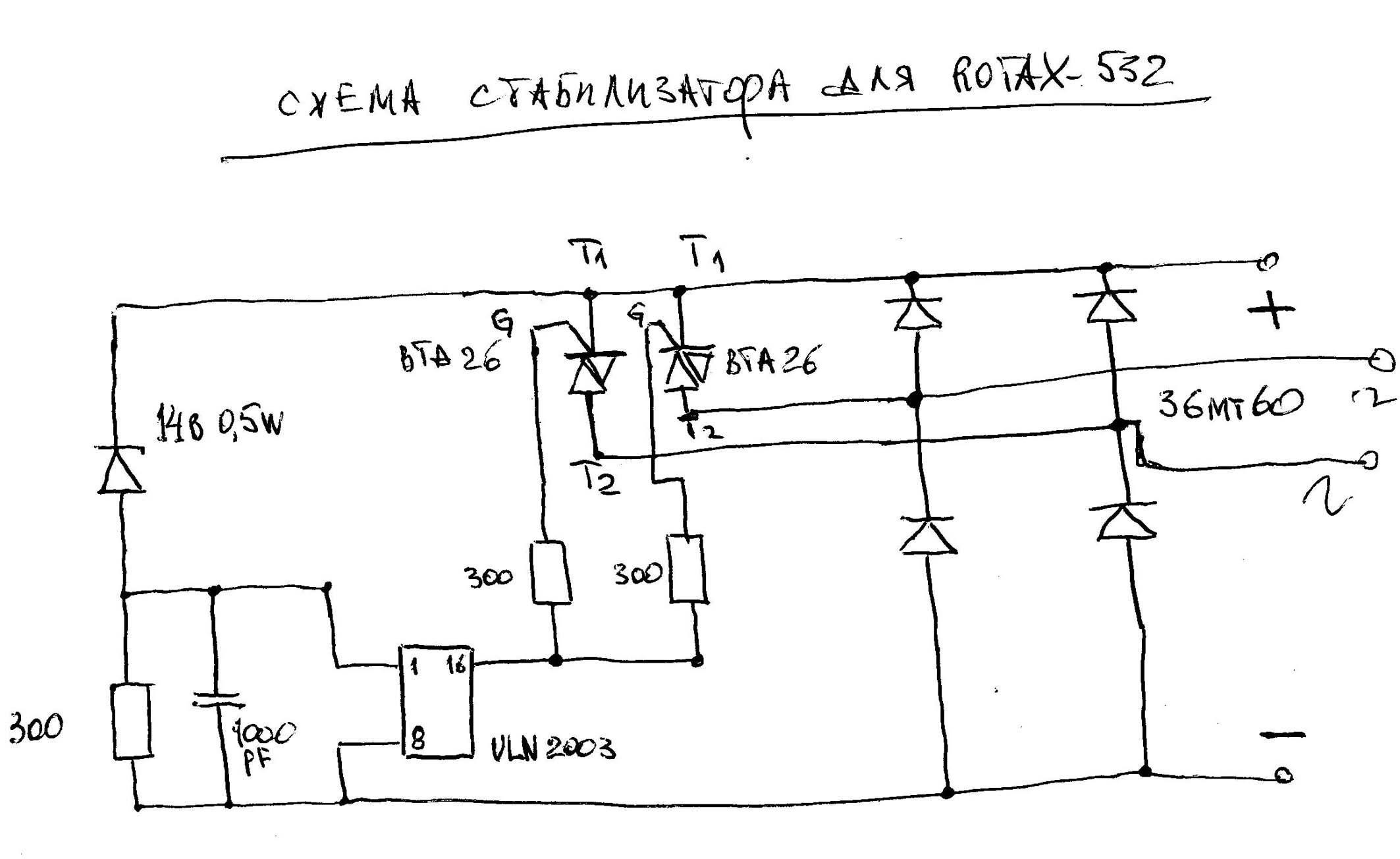

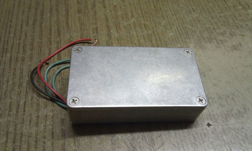

Вот такая получилась конструкция. Элементная база импортная. Тиристоры на ток 25 ампер, диодная сборка ток 35 ампер, копеечная микросхема, конденсатор 1000 мкф Х 50в, три сопротивления и стабилитрон. Выкатили дельту, подключили свежесобраный регулятор, повесили лампочку на 21вт и вольтметр. На 2200 оборотов получили 10 вольт. Выше обороты не выводили, между гаражами много интересующихся, мы боялись фарша наделать. Без нагрузки - 13,8-14.0 вольт. Работает без аккумулятора и с аккумулятором. Размеры видно рядом с мышкой. Осталось прилепить разъем и залить все прозрачным герметиком.

Да все просто ,только микросхему зачем?С герметиком осторожней!!!!! только полуретановый лучше для вклейки авто окон,тот который уксусом воняет нильзя при застывание он кородирует люминь и проводит ток ,в больших объемах не застывает внутри..  :-/
На счет герметика я в курсе. Схема вот такая. Позаимствовал у мотоциклистов и убрал один симистор, у них трехфазный регулятор.

У  мотоциклистов  ныне  в  почёте  конструкции  на  микросхемах...  Типа  таких :
«Регулятор  на  ULN 2003»
«регулятор  на  TL 431»
Одно  из  обсуждений :
http://moto-electro.ru/forum/index.php?showtopic=307
Понятно  что  схема  может  использоваться  как  в  трёхфазной  ворсии  -  так  и  в  урезанной  до  однофазного  варианта.
Однако - не  люблю  я  микросхемы.  Вариант  который  я  приводил  выше ( модернизированный  на  базе  ижевского  регулятора )  -  на  отдельных  детялях  представляется  мне  более  понятным  и  надёжным.  Легко  настраивается  под  необходимое  напряжение  -  путём  подбора  резистора....

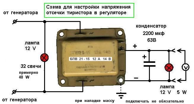

Настраивал  на  мотоцикле - по  такой  схеме :
( по  этой  схеме  нельзя  настраивать  регулятор  от  источника  питания  типа  трансформатора  ЛАТР.  При  настройке  от  трансформатора  в  разрыв  одного  из  проводов  от  ЛАТРа  к  блоку  нужно  ставить  лампу  60 - 100 Вт.  12 В.  а  вместо  лампы  между  входными  клеммами  блока  ставить  лампу  10 - 15 Вт  12  В.  )
Вольтметр  использовать  лучше  стрелочный  ( или  советский  тестер )

Вы на мой чертежик внимательно посмотрите... Ваша верхняя схема («Регулятор  на  ULN 2003» ). Напряжение замечательно регулируется подбором стабилитрона.
Генераторных обмотки я нащупал на 532-ом две штуки. У одной сопротивление 5 ом, у второй 3 ома. Эксперименты с генератором проводил с 5-ти омной обмоткой. Я так понимаю, больше провода намотано - больше больше мощность обмотки. А можно две обмотки вместе подключить для увеличения мощности? Параллельно? Последовательно?
  .....  Выкатили дельту, подключили свежесобраный регулятор, повесили лампочку на 21вт и вольтметр. На 2200 оборотов получили 10 вольт. Выше обороты не выводили, между гаражами много интересующихся, мы боялись фарша наделать. Без нагрузки - 13,8-14.0 вольт. Работает без аккумулятора и с аккумулятором. ...
Чтото  смущает  меня  что  с  лампочкой  21 Вт  -  не  великовата  ли  просадка  напряжения ?  Или  генератор  слабоватый...  или  чтото  с  уровнем  отсечки...  или  мерили  цифровым  тестером - который  врёт  на  несинусоидальном  токе...    Если  бы  это  наблюдалось  на  моей  конструкции ( по  мативам  БПВ ) -  я  непременно  попробовал  бы  подцепить  переменный  резистор  на  место  подборочного  и  покрутить  -  посмотреть  нельзяли  настроить  напряжение отсечки 13.5 вольт - плюс - минус пол вольта -  при  наличии  нагрузки...
Если  всё  так  и  останется  АКБ  может  недозаряжаться  в  реальных  условиях...
Однако  что  можно  предпринять  при  применении  системы  на  микросхеме  -  для  меня  загадка.  Потому  обхожу  микросхемы  стороной.

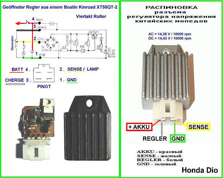

Вот  и  появилось  на  свет  самое  интересное...  Похоже  что  у  старого  варианта  генератора  система  была  сделана  -  как  сейчас  делают  на  большинстве  скутеров :
Тоесть  обмотка  с  отводом.  Более  длинная  часть  даёт  12  вольт  на  питание  фары  переменным  током  а  вторая  часть  -  выдаёт  повышенное  напряжение  для  заряда  АКБ  через  однаполупериодный  выпрямитель.
При  этом  регулятор  при  привышении  напряжения  коротит  один  полупериод  ( тиристором )  и  этого  хватает  для  регулировки  напряжения  генератора
(  который  в  случае  Хонды  Дио  -  имеет  мощность  гдето  в  пределах  90 Вт )
«регуляторы распиновка»
Скутеристы  -  любители  ксенона  и  громкой  музыки  -  часто  хотят  получить  всё  что  можно  от  генератора  на  заряд  АКБ  повышенной  ёмкости  и  питание  своих  игрушек.  Для  этого  они  изменяют  схему  включения  генератора  и  используют  мотоциклетный  регулятор.  Суть  переделки  -  понятна  из  самой  популярной  схемы  на  эту  тему :
Для  просмотра  в  полный  размер  -  кликнуть  рисунок
«Модернизация электросхемы  скутера ( мопеда )»
Если я пишу две обмотки, это значит их две. Никаких "обмоток с отводом". Они не звонятся между собой. Генератор по идее 140 ватт на 532.
