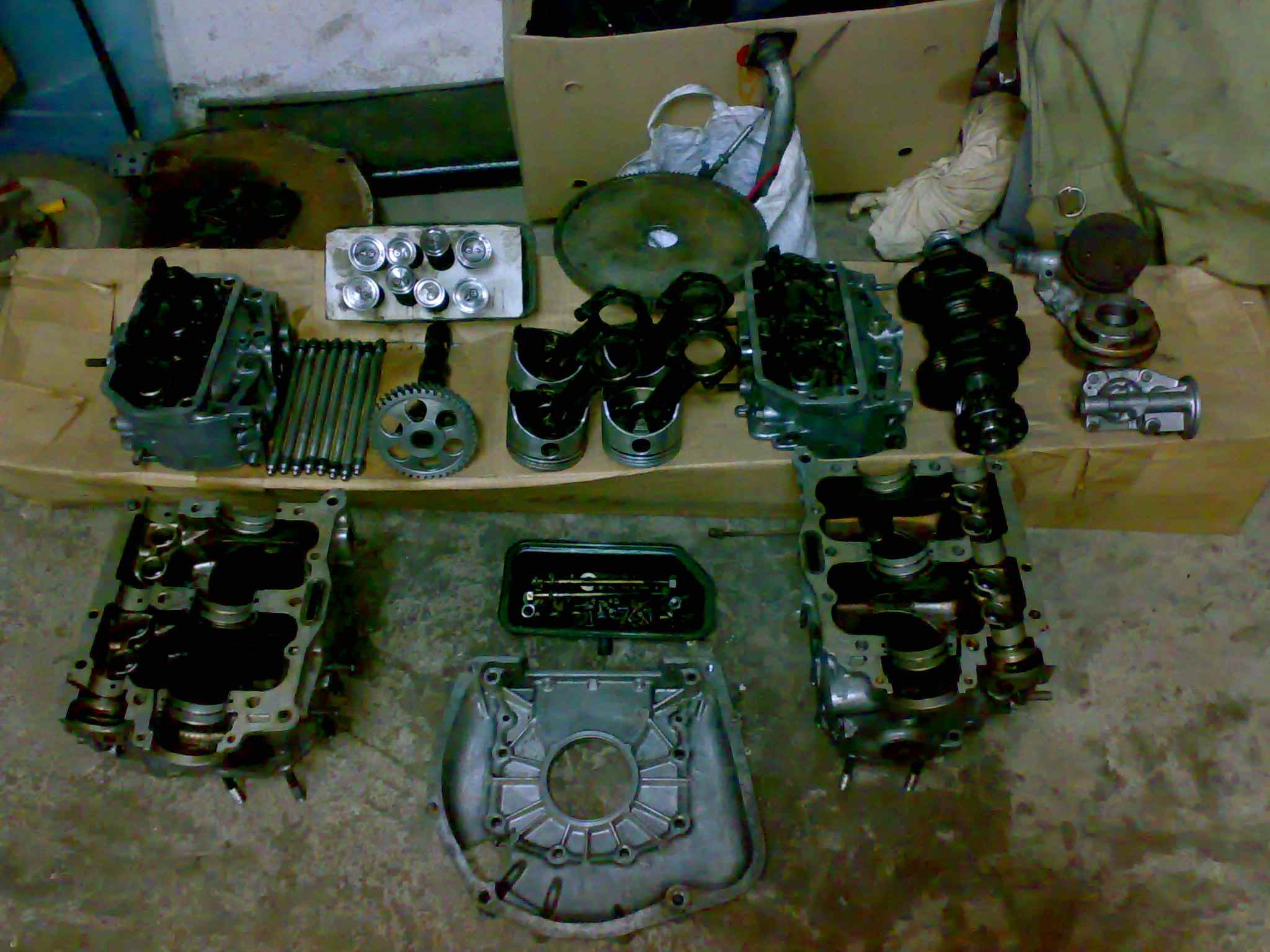

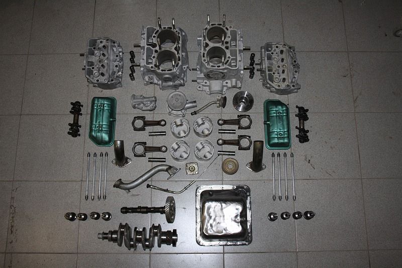

Убитый мотор Субару ЕА-81, отсутствие технической документации, запчастей и огромное желание вернуть двиг к жизни...
Для начала полностью разбираем двигатель...

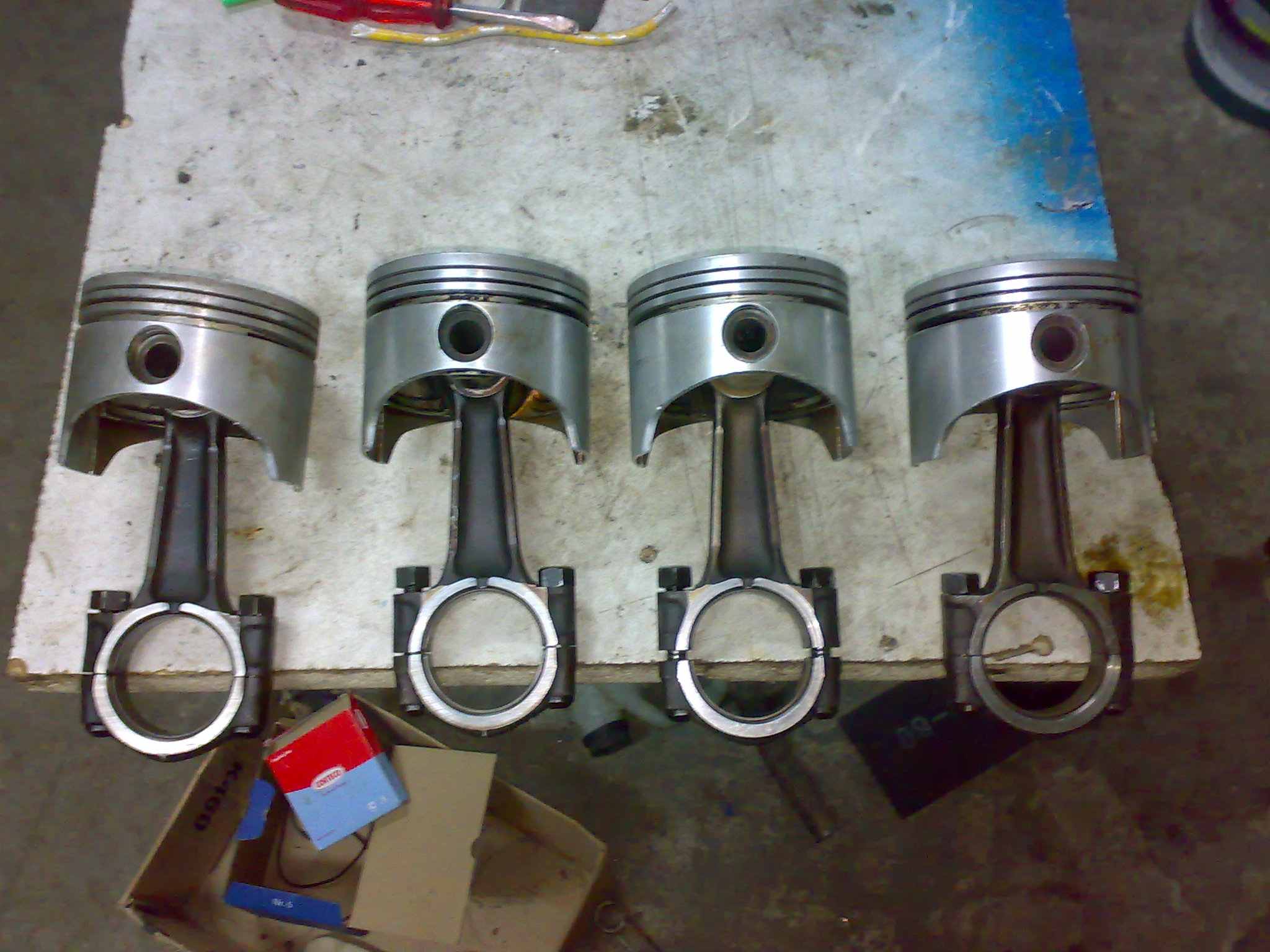

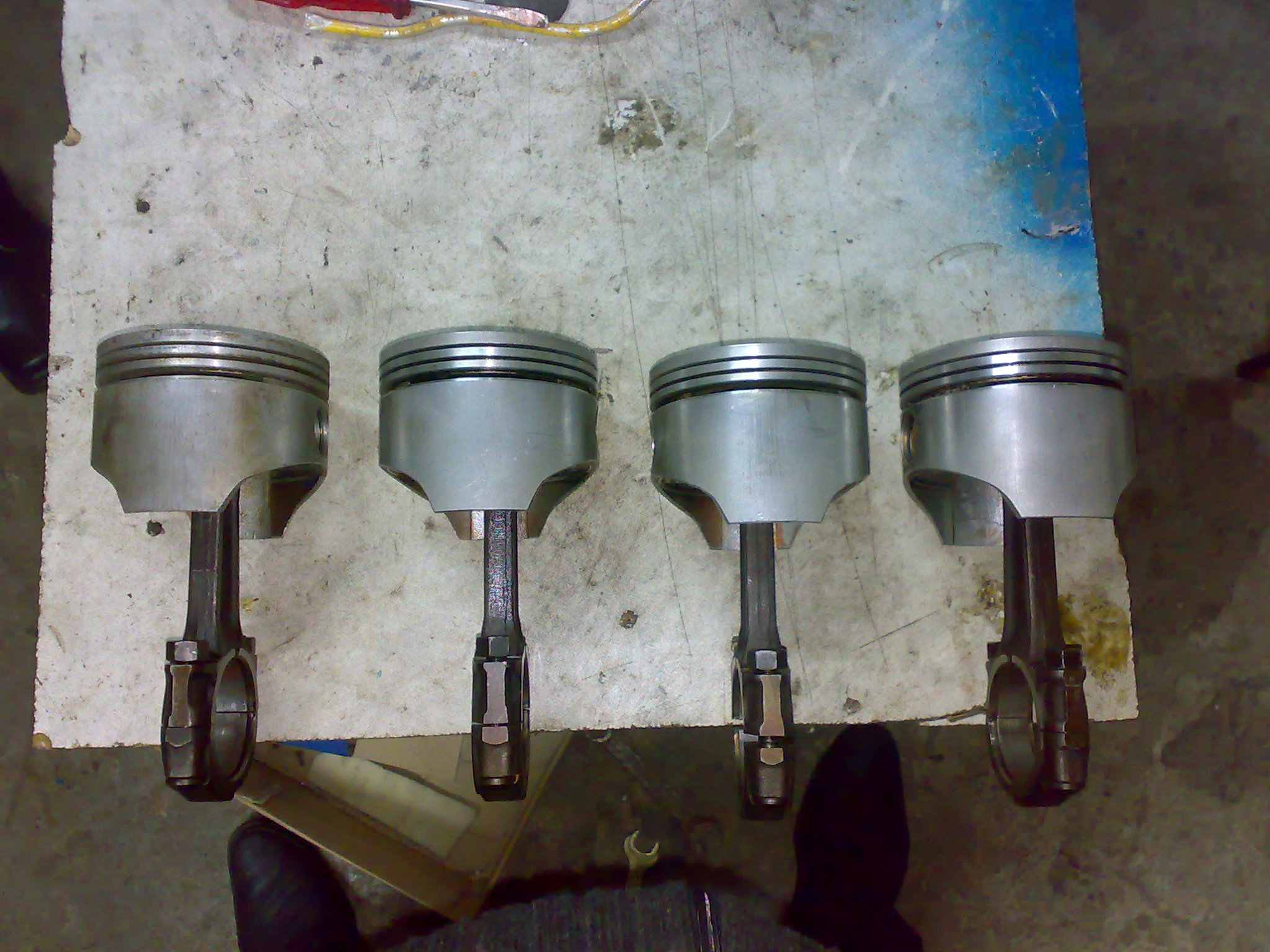

Предварительно дефектуем на предмет целесообразности ремонта вообще.
Отмываем...

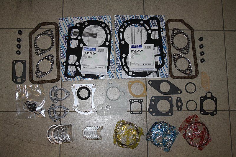

Пока готовим подборку фото размещу нужную ссылочку:
http://www.exist.ru/
Заходим, регистрируемся в ближайшем магазине, получаем личного манегера и начинаем пить ему кровь, по тому как парни они ленивые и что то экзотическое без VIN кода искать не будут.
После описанных выше действий получаем то что хотели...
