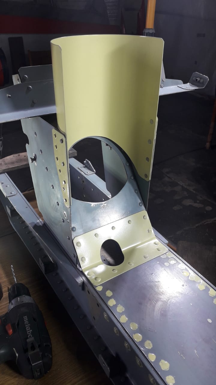

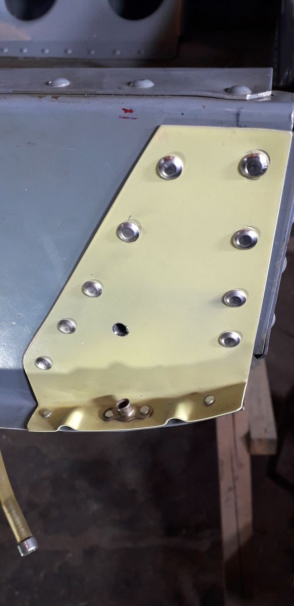

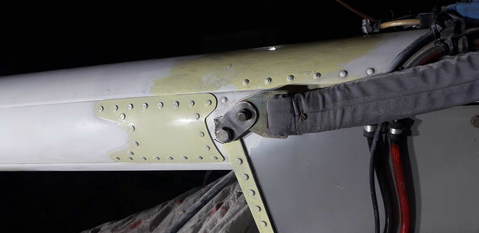

Узел крепления пилона к нижней балке. Известны случаи появления трещин и разрушения от нерачетных нагрузок. Сейчас устанавливаем доработанный кронштейн.

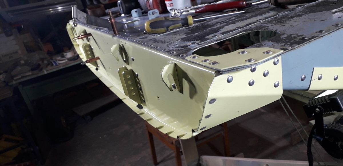

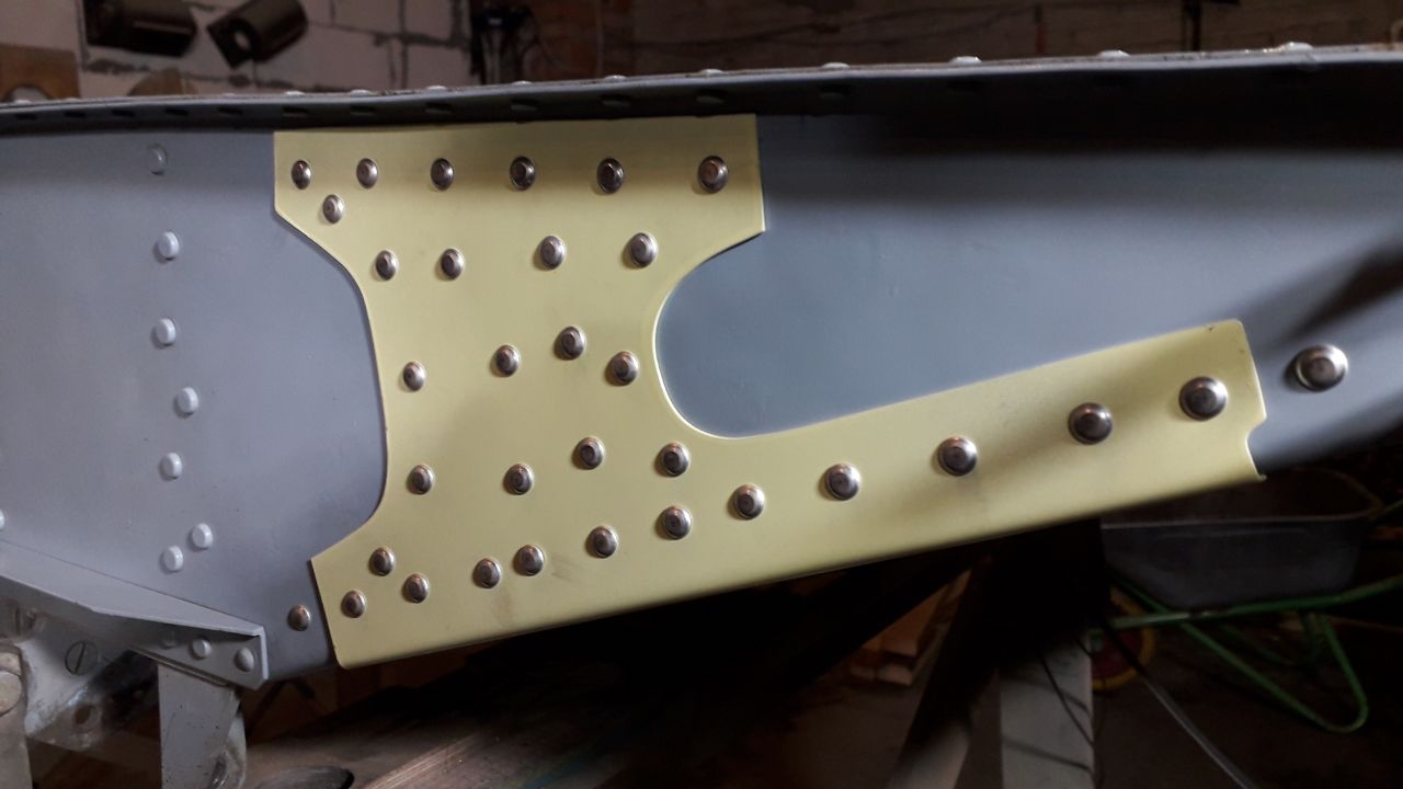

Появление протиров боковой обшивки верхней балки в районе стыковки с пилоном. Место отвественное и нагруженное. Устанавливаем ремонтные накладки.

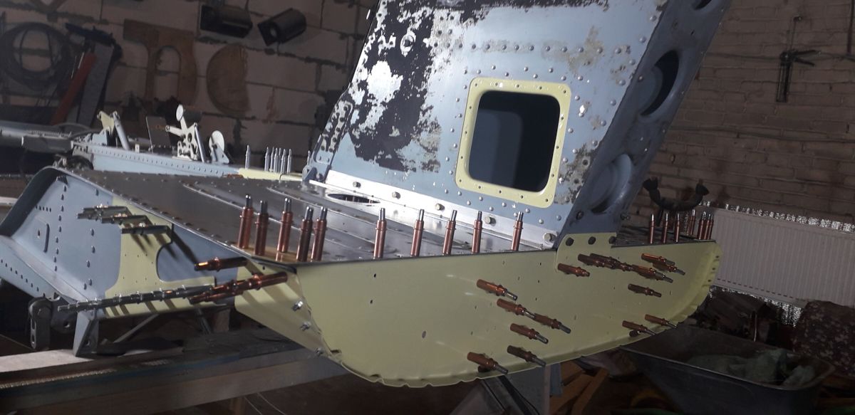

Доработка пилона. Установка технологического лючка для доступа к топливным трудопроводам. Существенно облегчает монтаж и демонтаж топливного бака, а также выполнения осмотров.

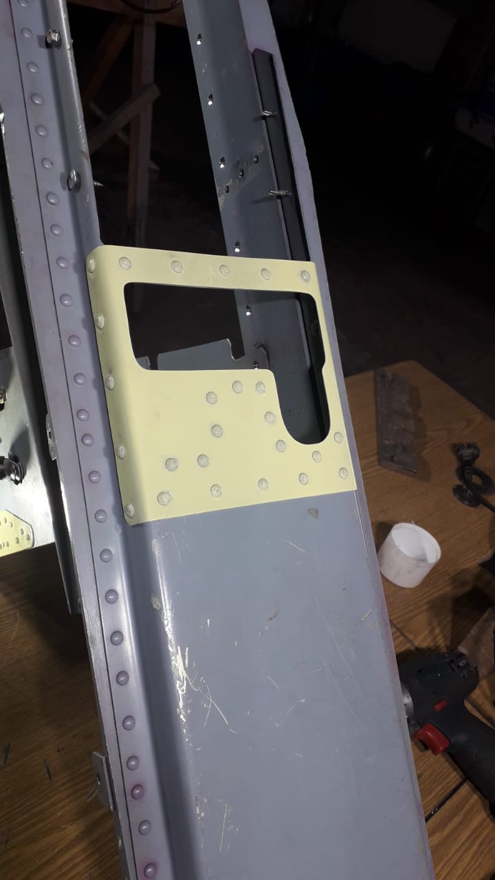

Появления трещин стенок балок на нижней балке между шп. 4 и шп.5 (отсек топливного бака). Встречалось на всех самолетах, которые прошли через наши руки. Обязательная установка ремонтных накладок.

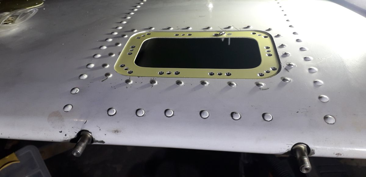

Установка новых пальцев крепления стабилизатора. Первоначально пальцы имели диаметр 8мм. Сейчас устанавливаем доработанные пальцы диаметром 9мм. Для их монтажа на нижней поверхности стабилизатра делаем технологический люк.

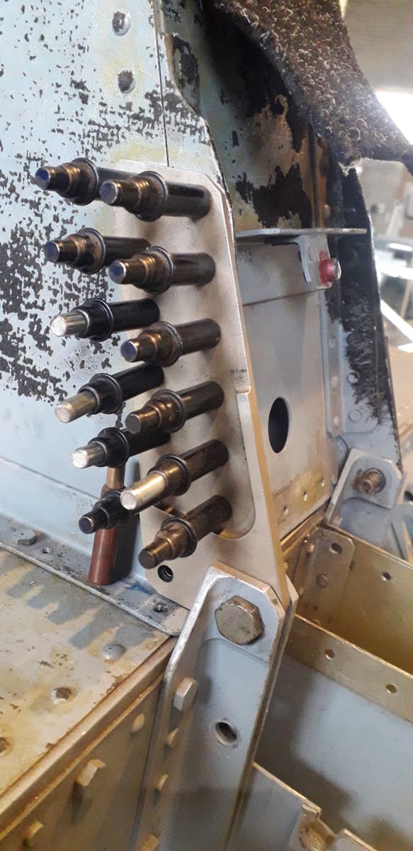

Моторама самолета испытавает знакопеременные циклические нагрузки. Поэтому, после тщательного осмотра мы выявляем отслабленные места и усиваем их.
Крышку малобака изготавливаем новую с внесением изменений в конструкцию по опыту экслуатации. Практически все заклепки меняются но ремонтные следующего типо размера.
В местах выявленных трещин устанавливаем ремонтные накладки.

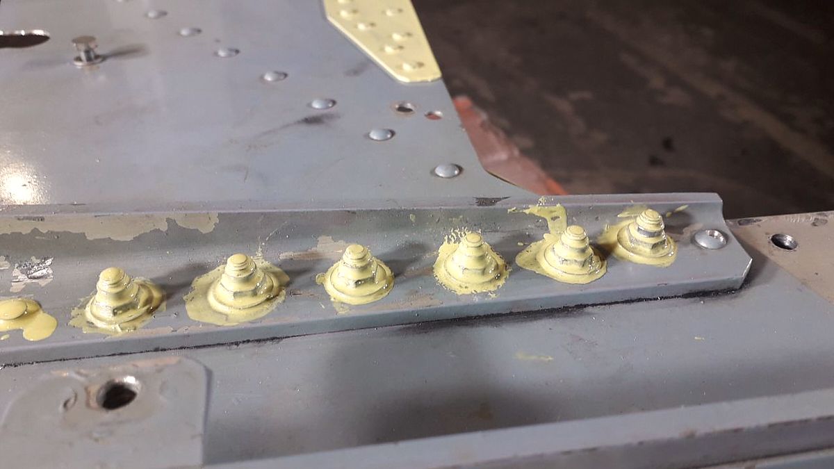

Продолжение темы ремонта моторамы самолета Сигма 4. После удаления старых заклепок хорошо видны следы их ослабления.

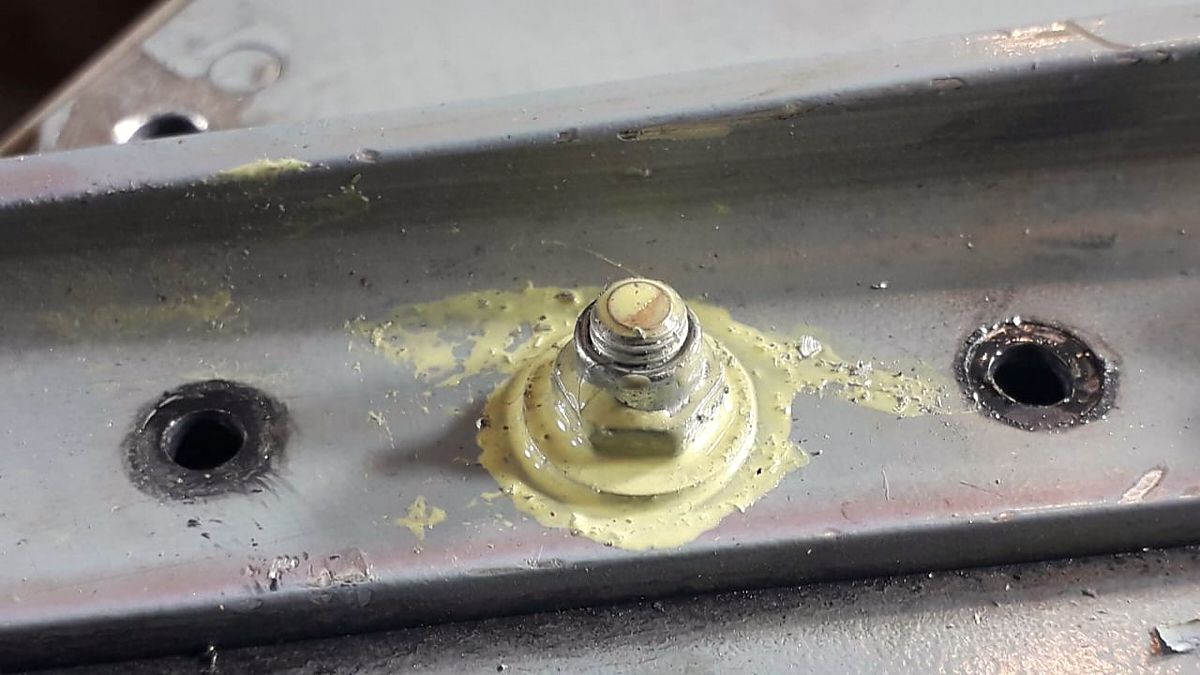

Всесто ослабленых заклепок установили ремонтные болты. Темные места под профилем наглядно показывают какие заклепки "пылили".

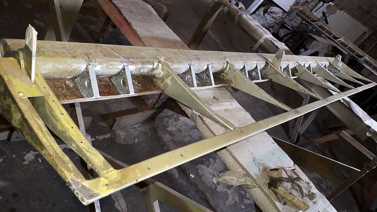

Так как налет самолета, который попал к нам с этот раз, был приличный требовалась перетяжка тканевой обшивки. После сняти старой обшивки провели осмотр и выявили несколько дефектов.
1. Трещина за задней кромке
2. Деформация задней кромки
3. На одном элероне отклеелся стеклопластиковый носок и отсутствовало его крепления к нервюрам.

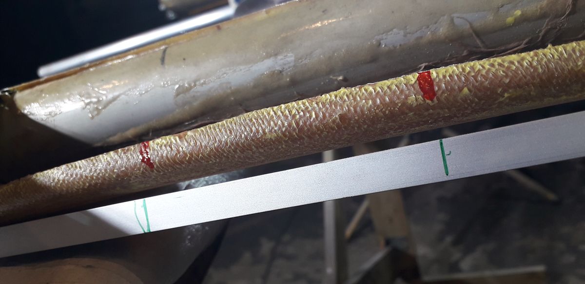

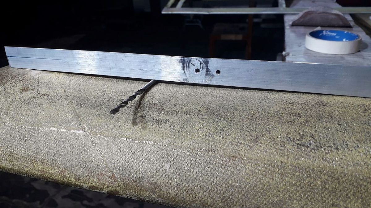

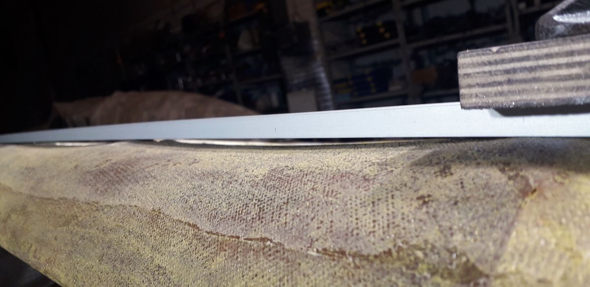

4. Деформация стеклопластиковых носков элеронов от натяжения ткани. На фотографии хорошшо виден провал обшивки носка по сравнению с 5мм сверлом.

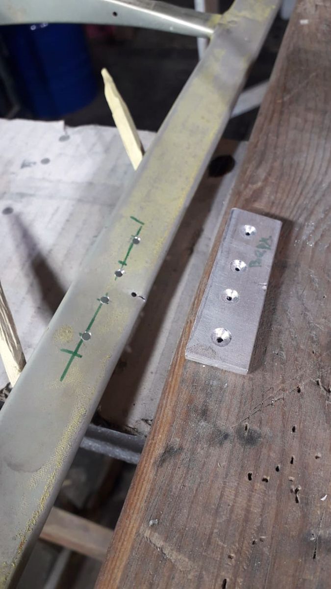

Ремонт. В районе трещины задней кромки установили усиливающую вставку. Саму заднюю кромку выровняли на сколько это было возможно.

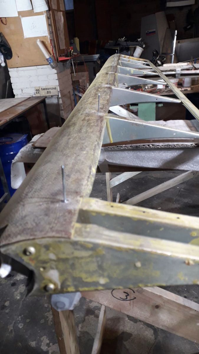

3. Носок проклеили и проклепали, так как это было сдалано на другом элероне. Теперь они стали одинаковыми.

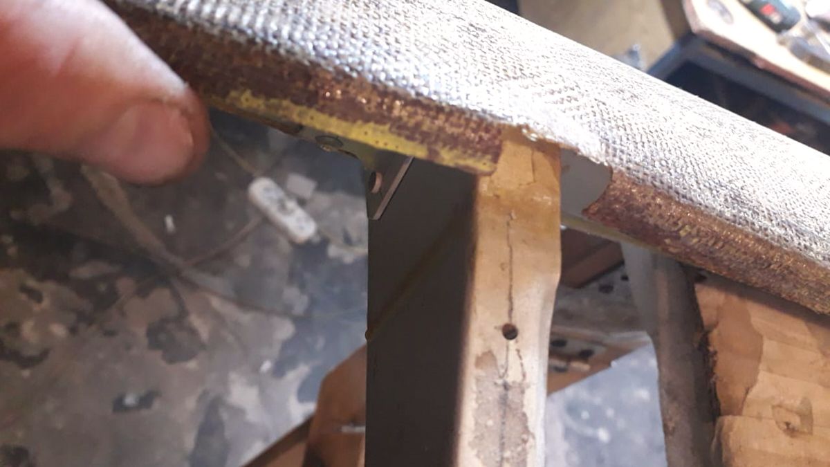

Вот так выглядел носок элерона после снятия старой обшивки

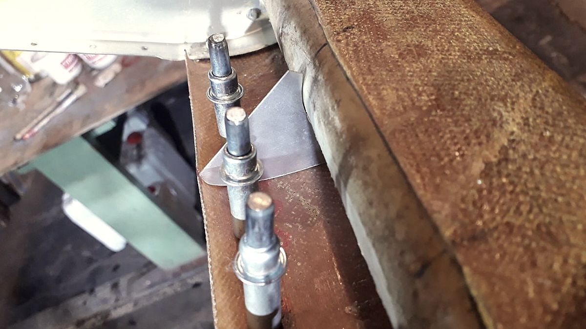

Поскольку новая обшивка элерона планировалась тканью 5360-79, то при ее натяжение прогиб еще больше увеличивается.
Для устранения прогиба нужно смонтировать дополнительные диафрагмы. Подгоняем шаблон по месту.

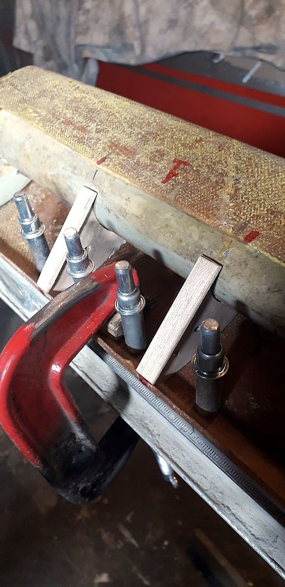

Из 2мм фанеры изготавливаем детали диафрагм и примеряем

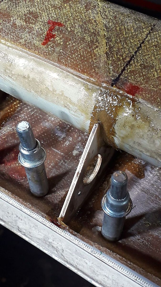

Вклеиваем в два этапа. Сначало стенку диафрагму устанавливавем на 15 мм ленту стеклоткани
Вторым этапом приклеиваем полочки. Добавляем защитный слой лака с серябрянкой и все готово.

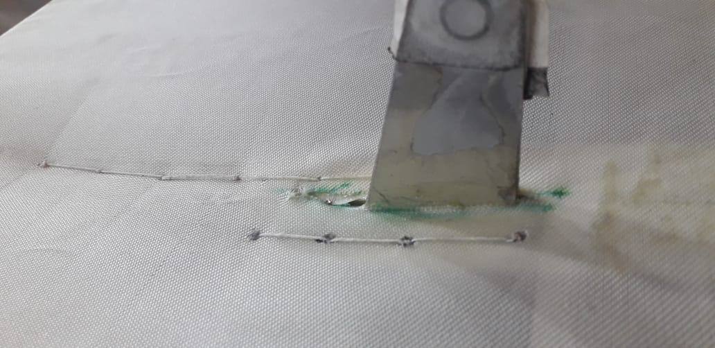

В дополнение темы доработок по элерону.
Добавлена прошивка нижней обшивки по полощадке около кронштейнов.

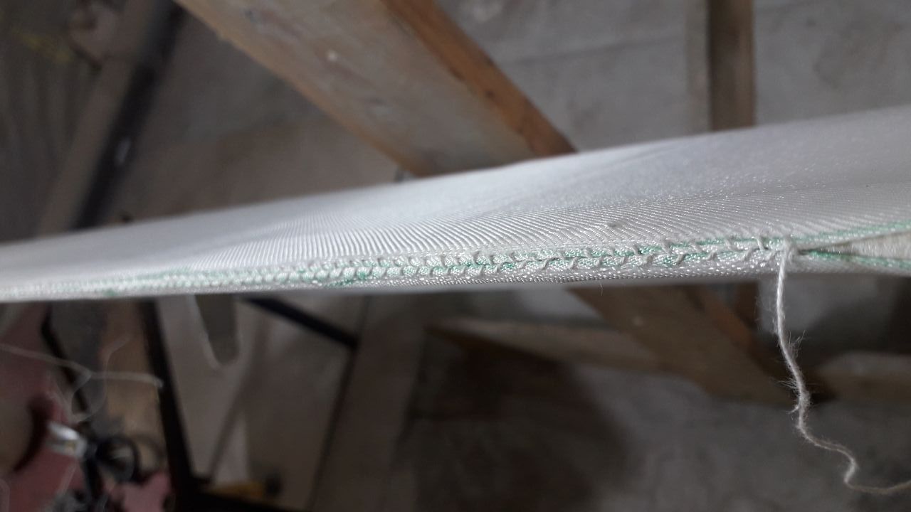

Обшивка прошита по задней кромке. Раньше клеилась по носку в нахлест.
