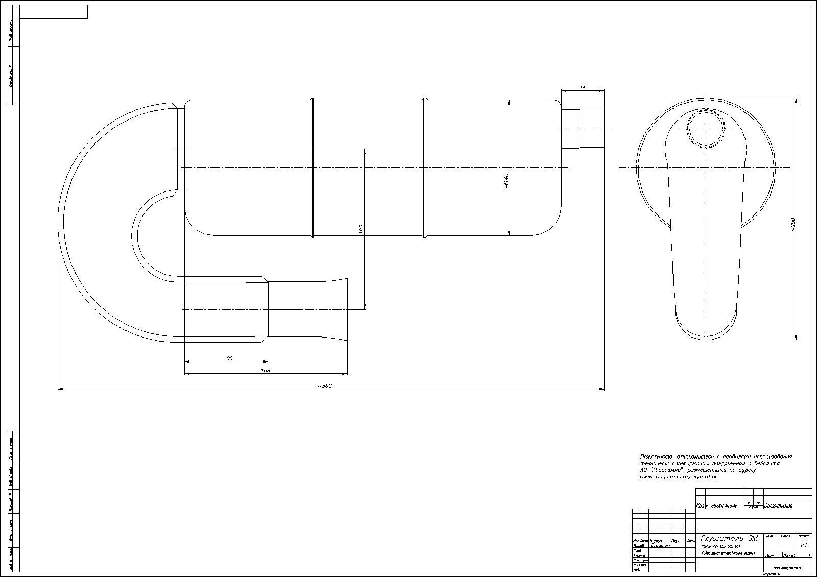

Есть резонатор от Ротакса 582. Что будет если его установить на Ротакс 503. Говорят " Авиагамма" не советует. Что думают знатоки?
У 582го Ротакса глушитель короче. Следовательно он не совсем подходит...
Ввари проставку длиной 50мм  между началом конуса и шаровым соединением и получится для 503-го, или поменяйтесь с кем кому нужен на 582-й
А есль сделать предварительно  подвижное(трамбон),и отловить наилучшее и потом лучшее взять?
В фирме ROTAX уже проделали все расчёты и испытания, зачем набивать свои шишки. Или так - Проходя мимо граблей теряешь драгоценный опыт.
