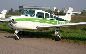

Нет информации RF-00051 Легкомоторный самолет разбился в подмосковном аэропорту Быково
Ребята из Большого Грызлова сообщали о прекращении полётов на легкомоторниках из за большого сдвига ветра на полосе уже в 10-30. Видимо Цесна в Быково словила сдвиг...
Постараюсь узнать поточнее, есть знакомые в Быково.  🙁
Кто знает, какой привод закрылков у этого самолета - электрический или механический (ручной)?
Инфа из ЛИИ от авторитетных источников:
Неопытный экипаж подорвал на взлёте четырёхместный одномоторник и рухнул на полосу. Скорее всего сильный сдвиг ветра и малый разбег послужили причиной аварии.
Обошлось разбитыми фейсами и ушибами.
Но в Быково счас шмон по полной, как никак аэродром  🙁
Это, случаем, не та ли Сиерра, что раньше в Остафьево жила?
Такая вся бело-зелененькая?

В аэропорту "Быково" разбился самолет Beechcraft С24R
Beechcraft С24R
Фото: Илья Морозов
Фото с сайта airliners.net
4 апреля, AVIA.RU – В аэропорту «Быково» 3 апреля при взлете разбился самолет Beechcraft С24R Sierra 200.
В результате аварии пострадали два человека. AEX.ru
Самолет упал сразу после взлета, примерно в 12.05 мск.
В результате аварии получили травмы пилот и инструктор, находившиеся на борту.
У самолета были повреждены шасси и винт.
В Росавиации рассказали, что самолетом управлял инструктор, который, по всей видимости, обучал сидевшего рядом с ним владельца воздушного судна.
По предварительным данным, самолет принадлежал Игорю Тимакову.
За штурвалом находился инструктор Владимир Шевко.
Создана специальная комиссия по расследованию инцидента.
http://www.aex.ru/news/2010/4/4/74307/
